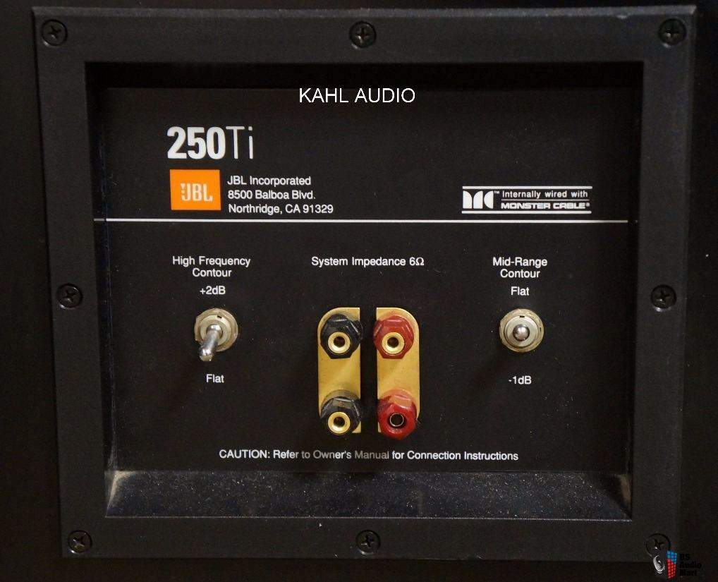

redpepper Inviato 4 Gennaio 2022 Condividi Inviato 4 Gennaio 2022 Il 2/1/2022 at 13:07, appecundria ha scritto: immagino che tu abbia già provato ad agire sugli appositi attenuatori posteriori. Le LImited edition non hanno i ponticelli e sono meno versatili della versione normale nelle regolazioni, solo due switch con 0db o +2db per il tweeter e l'altro per i medi 0db e -1 db Link al commento https://melius.club/topic/5963-aiuto-per-jbl-250ti-limited-edition/page/2/#findComment-321455 Condividi su altri siti Altre opzioni di condivisione...
appecundria Inviato 4 Gennaio 2022 Condividi Inviato 4 Gennaio 2022 @redpepper infatti, attenuatori, switch, quei cosi lì su retro. 🙂 Link al commento https://melius.club/topic/5963-aiuto-per-jbl-250ti-limited-edition/page/2/#findComment-321482 Condividi su altri siti Altre opzioni di condivisione...

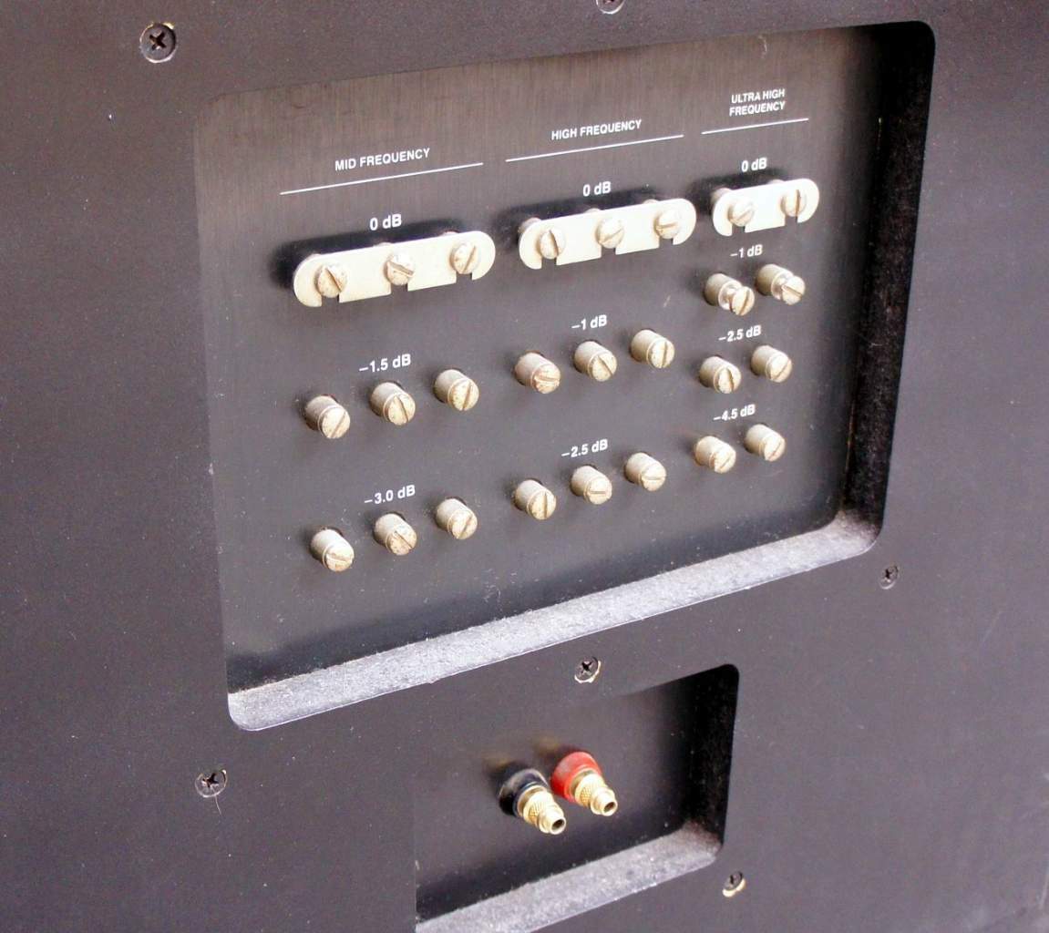

redpepper Inviato 4 Gennaio 2022 Condividi Inviato 4 Gennaio 2022 @appecundria Mi riferisco a questo Versione standard con molte possibilità di variazione del suono Versione limited edition parecchio castrata Link al commento https://melius.club/topic/5963-aiuto-per-jbl-250ti-limited-edition/page/2/#findComment-321499 Condividi su altri siti Altre opzioni di condivisione...

appecundria Inviato 4 Gennaio 2022 Condividi Inviato 4 Gennaio 2022 3 ore fa, redpepper ha scritto: Versione limited edition parecchio castrata esattamente, lo so. Quello che io dico è: prima di aprire il portafogli (che si fa sempre in tempo), provare 1. ad agire sui due switch di attenuazione 2. provare ad interporre una resistenza sui morsetti della via superiore dopo aver rimosso i ponticelli. Poi, non funziona, pazienza, tocca scucire. Ma prima provare non guasta. 1 Link al commento https://melius.club/topic/5963-aiuto-per-jbl-250ti-limited-edition/page/2/#findComment-321783 Condividi su altri siti Altre opzioni di condivisione...
