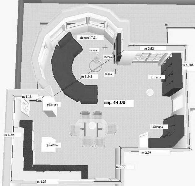

L’ambiente di ascolto è una stanza di di circa 45 mq ma con una specie di spazio ricavato a semicerchio che dovrebbe restringere l’ambito effettivo di ascolto.

@il Marietto Allego piantina stanza. E' un po' approssimativa ma spero si capisca: un diffusore è praticamente libero. L'altro ha il muretto del semicerchio molto vicino. La distanza del punto di ascolto dai diffusori è di circa 2 metri e mezzo che è anche la distanza tra gli stessi diffusori. Al limite, se riesco, faccio foto panoramica dal vero di attuale impianto.
Ovviamente, spenderei volentieri anche meno di 8.000: quello è un limite massimo. Ma (chimera!) vorrei essere sicuro del miglioramento.
Si, potrei anche valutare usato.
Grazie

veramente l'unica cosa da valutare qui è la disposizione
dell'impianto.
Al momento, agghiacciante.
Con primo diff.da spostare in direzione del tavolo verso libreria
e l'altro equidistante zona finestre.
Non essendo possibile ciò non investirei neanche cent. in smanie d' upgrade

Senza una disposizione corretta in ambiente non vedo come si possa fare un vero upgrade a prescindere dall’investimento di ennemila euro in nuovi diffusori. La prima regola che e’ alla base di una corretta riproduzione in ambiente e’ la simmetria del posizionamento in ambiente per quanto possibile; piu’ i diffusori sono equidistanti da pareti posteriori, laterali etc e piu’ lo spazio dietro il punto d’ascolto risulta simmetrico migliore sara’ il risultato; diversamente dimentichiamoci focalizzazione, soundstage e tutti i parametri tipici di una corretta riproduzione.
Forse sarebbe meglio valutare un riposizionamento dei diffusori e dei mobili

Concordo: a mio parere l'attuale disposizione dei diffusori è piuttosto infelice e non penso che sia tanto un problema di diffusori quanto del loro posizionamento. Prima di buttare soldi in upgrade di componenti e con ogni probabilità non ottenere alcun miglioramento cercherei di trovare una configurazione migliore nell'ambiente di ascolto. IMHO

Concordo che la disposizione è (o può sembrare) inefficace. Tuttavia quando impostai l'impianto in questa sala (per modo di dire: quella è l'unica disposizione possibile) chiesi diverse opinioni, mostrando stessa piantina che ho postato qui, tra cui anche quella di esperti del settore, e tutti mi dissero che all'apparenza poteva sembrare ambiente ostico ma in realtà poteva non essere così. Cosa della quale sono "abbastanza" convinto, anche dopo aver fatto ascoltare impianto a più di un appassionato che, sua meraviglia, non ne trovava difetti, almeno per quello che ascoltava in quel momento.
Quindi, fatevi avanti con suggerimenti.

A giudicare dalla rappresentazione della tua sala, dalla disposizione attuale dei diffusori e dalla distanza del punto d'ascolto ritengo piuttosto difficile che tu possa ottenere miglioramenti sostanziali rispetto al tuo setup attuale cambiando solo i diffusori. Hai un ampli di ottimo livello e due diffusori notevoli, che, per giunta, ti soddisfano.
Se vuoi farti un regalo con quel budget ti consiglio di provare un nuovo approccio, che  potresti far coesistere in un primo tempo con il tuo setup attuale: il monitor midfield attivo. A completare il consiglio di giacomino ti suggerisco di considerare le KH 310 e le KH 420 di Neumann. L'Hegel potresti usarlo come pre in una prima fase, ma potendo considerare un DAC pre in un secondo momento. Con un sistema del genere avresti anche il vantaggio di un DSP flessibile con il quale ridurre eventuali problemi derivanti da un ambiente che non pare proprio facilissimo.
