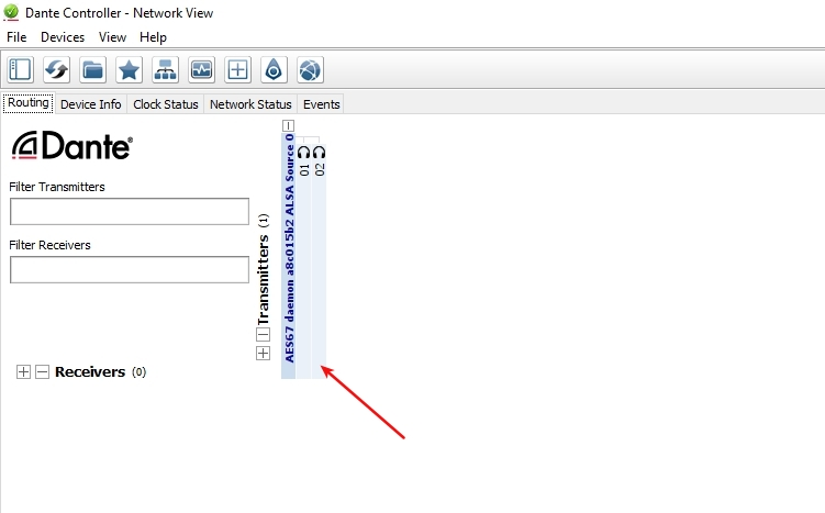

franz159 Inviato 25 Maggio 2021 Condividi Inviato 25 Maggio 2021 Scriveva @il Carlettoqualche post addietro: "Il setup più semplice, monosorgente, prevede un pc/mac sul quale va installata la Dante Virtualsoundcard...... .....La scheda (che chiamiamo DVS) a quel punto viene vista dal computer, e di conseguenza da qualsiasi player, come un dac usb e deve essere selezionata come output....." @antonellocaroli Quindi in questa situazione, installando su un raspberry Genrtooplayer v6 dove gira ora un "aes67 daemon", dovrei riuscire a usare il raspberry come endpoint Dante? Creando ciè una situazione tipo MAC con DVS-->Ethernet-->Raspberry endpoint con AES67 daemon-->USB dac del raspberry--> ampli-->cuffie Oppure non ho capito a cosa serve il "ase67 daemon".... 🙂 Link al commento https://melius.club/topic/605-interfaccia-dante/page/2/#findComment-96518 Condividi su altri siti Altre opzioni di condivisione...
Emmepi57 Inviato 25 Maggio 2021 Condividi Inviato 25 Maggio 2021 55 minuti fa, franz159 ha scritto: Creando ciè una situazione tipo MAC con DVS-->Ethernet-->Raspberry endpoint con AES67 daemon-->USB dac del raspberry--> ampli-->cuffie @franz159@antonellocaroliciao, mi sto incuriosendo anch'io e a questo punto vorrei provare "dante" 🙂 ...tra MAC e raspberry naturalmente non ci deve essere una connessione ethernet diretta giusto ?...ed avendo la licenza GentooPlayer per RPI3 posso installare AES67 daemon su un USBridge in alternativa ad un RPI4 ? Grazie Link al commento https://melius.club/topic/605-interfaccia-dante/page/2/#findComment-96602 Condividi su altri siti Altre opzioni di condivisione...
antonellocaroli Inviato 25 Maggio 2021 Condividi Inviato 25 Maggio 2021 @franz159 no, ma potrebbe anche essere, non saprei...non conosco molto affondo il mondo dante/aes devi avere un hw dante. quindi da gentooplayer puoi mandare lo streamer a questi dispositivi come una "qualsiasi" scheda audio... diciamo GentooPlayer > dispositivo dante La virtualsoundcard va disabilitata se attiva da qualche parte.... Comunque sempre da testare.....non é detto che funzioni con tutti i dispositivi Link al commento https://melius.club/topic/605-interfaccia-dante/page/2/#findComment-96619 Condividi su altri siti Altre opzioni di condivisione...
