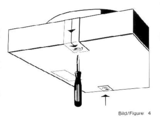

Pimpinotto Inviato 5 Gennaio 2022 Condividi Inviato 5 Gennaio 2022 35 minuti fa, Stefano86TV ha scritto: L'ho acquistato dal primo proprietario che conservava ancora l'imballo originale completo di tagliandino d'installazione a domicilio, e trasportato con cura senza il piatto. Sono a tutti gli effetti il secondo proprietario a 100 km di distanza Il 166 e, penso, anche il 160 ha delle viti per bloccare il controtelaio flottante in caso di trasporto, anche con il suo imballo originale. Link al commento https://melius.club/topic/6050-thorens-td160-super-il-ritornoquasi/#findComment-323584 Condividi su altri siti Altre opzioni di condivisione...

Pimpinotto Inviato 6 Gennaio 2022 Condividi Inviato 6 Gennaio 2022 3 ore fa, viale249 ha scritto: Potresti anche inviargli il gira senza piatto esterno, così da stressare meno il tutto, per la taratura userà poi uno dei suoi.. Se ha l'imballo originale completo, il problema non si pone perchè c'è un alloggiamento dedicato, nel polistirolo, ove sta il piatto. Casomai, prima di simili trasporti, occorre bloccare il controtelaio, tramite delle viti da cui si accede dal fondo (ci sono dei fori) e mettere dei cartoni tra il contropiatto e il piano superiore del giradischi per evitare che il perno, durante il viaggio, si muova e, sbattendo, danneggi il cuscinetto reggispinta. 2 Link al commento https://melius.club/topic/6050-thorens-td160-super-il-ritornoquasi/#findComment-323724 Condividi su altri siti Altre opzioni di condivisione...
Stefano86TV Inviato 6 Gennaio 2022 Autore Condividi Inviato 6 Gennaio 2022 @viale249con quel tecnico, che si firma come "Lo specialista", ho chiuso. Non diffondo il suo nome soltanto perché non mi pare giusto. Ma ci starò alla larga. No, questa volta l'ho portato da un'altro tecnico di lunga data. Secondo lui non vale la pena andare oltre con i tentativi. Stavolta mi ha fatto un favore, ma se dovesse mettermi in conto il lavoro fatto quasi quasi mi pagherei già l'Esotar di Lucchetti. Con tutte le precauzioni del possibili, la spedizione la terrei proprio come l'ultima possibilità . @Pimpinottograzie della segnalazione e credimi che lo terrò a mente (sul fondo ho ancora i residui di quegli adesivi). Ma non credo d'avere demolite io in quell'ora di tragitto. @oscilloscopioin effetti prendendolo in mano si percepisce una certa robustezza. Tu mi dici pure che suona bene. Purtroppo però devo fare una scelta, non posso riempirmi di giradischi.  Link al commento https://melius.club/topic/6050-thorens-td160-super-il-ritornoquasi/#findComment-324010 Condividi su altri siti Altre opzioni di condivisione...
