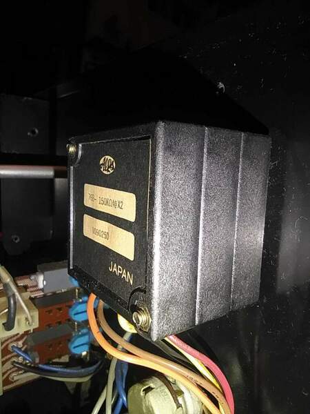

Fabfab Inviato 5 Gennaio 2022 Condividi Inviato 5 Gennaio 2022 Ciao a tutti, sono possessore dell'ampli in oggetto del quale sono molto soddisfatto. Da un (bel) po' di tempo avevo notato che azionando il volume da 0 fino ai primi scatti si sentiva gracchiare nelle casse. Oggi, avendo un po' di tempo libero, ho aperto l'ampli e, dopo aver smontato alcuni pannelli rigorosamente in metallo, ho spruzzato un po' di "wd40 detergente contatti" in quello che credo fosse il potenziometro, anche se si presenta come una scatoletta a forma di cubo (v. foto). Come spesso succede in questi casi, gli scoppiettii sono spariti ma la manopola del volume si è indurita progressivamente, rendendo sempre più fastidioso e difficoltoso l'azionamento. Cosa può essere successo? Ho cercato di smontare il pomello per avere una visuale migliore ma, a differenza della maggior parte delle manopole che si sfilano semplicemente, questo, come anche tutti gli altri, sembra bloccato da qualcosa, tipo vite. Mah Link al commento https://melius.club/topic/6051-sansui-au-517-pomello-del-volume-indurito/ Condividi su altri siti Altre opzioni di condivisione...

argonath07 Inviato 6 Gennaio 2022 Condividi Inviato 6 Gennaio 2022 Ho controllato sul mio...Se porti la manopola del volume al massimo, sulla stessa, ad ore 12, dovrebbe esserci un forellino. Se c'è una vite è lì, ma io non l'ho mai smontata la manopola del volume... https://ibb.co/ysKnKG8 Ho fatto una foto per rendere l'idea... 1 Link al commento https://melius.club/topic/6051-sansui-au-517-pomello-del-volume-indurito/#findComment-323829 Condividi su altri siti Altre opzioni di condivisione...

gullaz Inviato 6 Gennaio 2022 Condividi Inviato 6 Gennaio 2022 Si dovrebbe abbastanza agevolmente riuscire a smontare il coperchio in plastica posteriore svitando le due viti nella parte frontale (occhio a non perdere i due minuscoli dadi che stanno nella parte posteriore del potenziometro) per avere accesso giusto alla parte terminale dell'alberino provando da li ad applicare qualche goggia di lubrificante (non WD40 che non è un lubrificante). Le altre sezioni purtroppo sono bloccate da una specie di seegar molto difficile da rimuovere per un comune mortale (senza scassare tutto). Link al commento https://melius.club/topic/6051-sansui-au-517-pomello-del-volume-indurito/#findComment-323921 Condividi su altri siti Altre opzioni di condivisione...

bambulotto Inviato 6 Gennaio 2022 Condividi Inviato 6 Gennaio 2022 2 ore fa, argonath07 ha scritto: In non so quale forum avevo letto che quei potenziometri Alps sono blindati... In un altro forum ho letto che qualcuno ha fatto un piccolo foro nell'involucro esterno dell'Alps per infilare la cannuccia e lubrificare. Link al commento https://melius.club/topic/6051-sansui-au-517-pomello-del-volume-indurito/#findComment-324119 Condividi su altri siti Altre opzioni di condivisione...

gullaz Inviato 6 Gennaio 2022 Condividi Inviato 6 Gennaio 2022 @Fabfab occorre distinguere fra la pulizia del contatto (per la quale hai usato un prodotto adatto, di fatto risolvendo ) e la lubrificazione meccanica dell'albero del pot, che potrebbe essere stata compromessa da un eccesso di spray pulisci-contatti e per il quale potrebbe servire qualche goccia di lubrificante (soltanto sulla parte meccanica però!), con tutte le difficolta' del caso dato che il potenziometro è sigillato. 1 Link al commento https://melius.club/topic/6051-sansui-au-517-pomello-del-volume-indurito/#findComment-324208 Condividi su altri siti Altre opzioni di condivisione...
v15 Inviato 6 Gennaio 2022 Condividi Inviato 6 Gennaio 2022 Il WD40 pulisci contatti (che fa anche funzione di solvente) se spruzzato sull'alberino potrebbe aver diluito il lubrificante messo dal produttore, da qui il progressivo indurimento del potenziometro dopo l'asciugatura. Prima di rischiare a smontare tutto, proverei a spruzzare una minima quantità di WD40 classico (NON il contact cleaner) il più possibile nelle vicinanze dell'alberino, e vedere se si risolve. Link al commento https://melius.club/topic/6051-sansui-au-517-pomello-del-volume-indurito/#findComment-324720 Condividi su altri siti Altre opzioni di condivisione...
Fabfab Inviato 6 Gennaio 2022 Autore Condividi Inviato 6 Gennaio 2022 Grazie a tutti, sembra 🤞che abbia risolto il problem(ino): alla fine ho messo l'amplificatore in verticale, ho sfilato il pomello del volume e ho messo un paio di gocce di olio Singer alla base dell'albero che arriva al potenziometro. Ho lasciato agire un po', ho poi alzato e abbassato il volume un po' di volte ed ora è bello scorrevole. 👍 Link al commento https://melius.club/topic/6051-sansui-au-517-pomello-del-volume-indurito/#findComment-324821 Condividi su altri siti Altre opzioni di condivisione...
