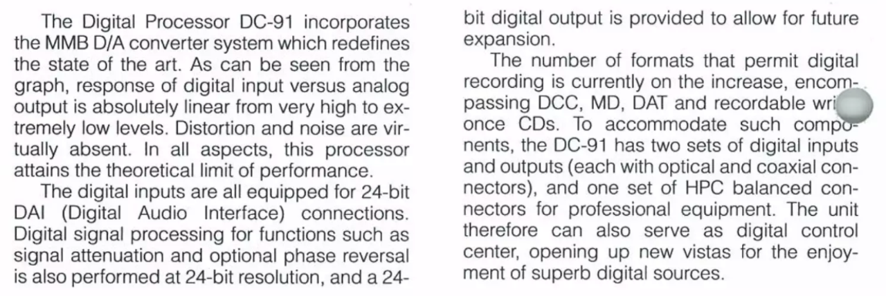

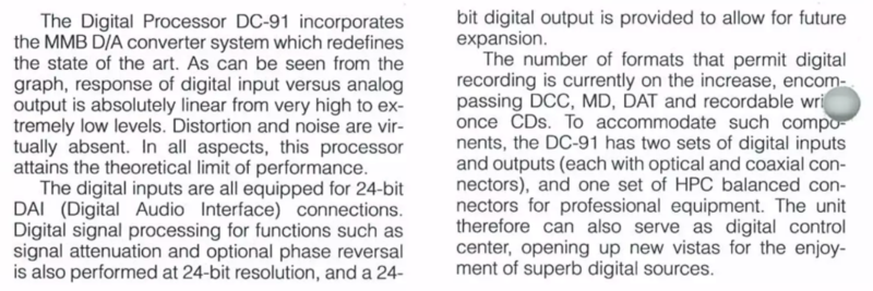

max Inviato 7 Gennaio 2022 Condividi Inviato 7 Gennaio 2022 6 ore fa, maxxx ha scritto: Il Lake people SRC f422 ha uscita a 24 bit...non credo che sia compatibile con il mio Accupahse, che accetta max 16/48 in entrata. se e come poi il segnale venga elaborato è da verificare (dandogli in pasto in qualche modo un 24/44 o 24/48) ma le entrate del DC91 sono a 24 bit….per la frequenza la riduzione da 96 a 48 se fatta da un apparato decoroso non è un ‘’dramma’’ Link al commento https://melius.club/topic/6076-da-2496-o-24192-a-16441/#findComment-325094 Condividi su altri siti Altre opzioni di condivisione...
