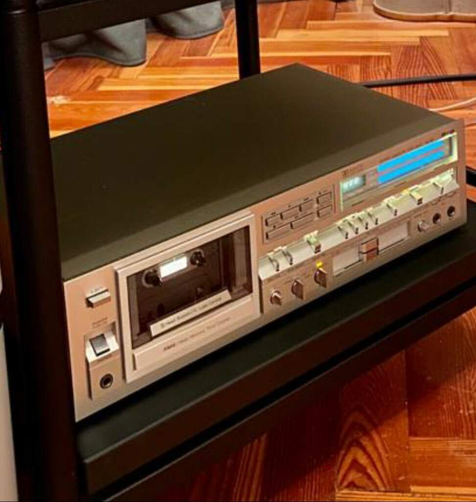

Salve, sono nuovo del forum, perdonatemi se commetto errori.

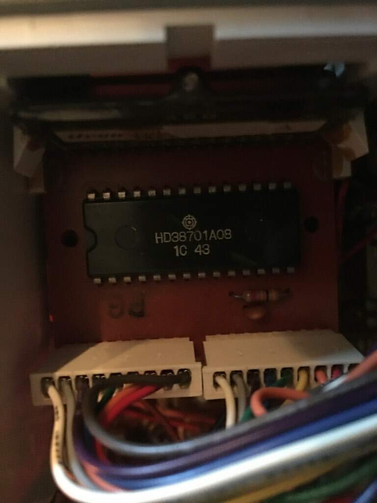

Vengo alla questione… ho riesumato un Registratore Alpage Al80,fatta controllare da un mio tecnico di fiducia, ora funziona alla perfezione, unico problema non funziona più il conta nastro digitale. A detta del tecnico e saltato un circuito integrato sulla schedina del display . Bisognerebbe sostituire l’integrato ,ma non più in commercio, se no trovare tutta la schedina compresa di display. Qualcuno può aiutarmi?

Da foto viste in rete è lo stesso counter con lo stesso integrato…. ma rimane il rischio che lavori con altre tensioni o parametri…. non lo so….

L'IC non si trova è proprietario di tipo custom.
L'unica è quello di trovarlo con lo stesso assy del tape counter in un altro deck.
Ho trovato in vendita un Alpage al60, con lo stesso counter del Al80, per tutta la piastra vogliono 150€ , vale la pena rischiare?
Secondo me no. Conviene scandagliare e-bay e hifi shark perchè prima o poi l'occasione capiterà
Per quanto riguarda il dubbio di compatibilità, conviene procurarsi i service manual di entrambi i modelli e verificare gli schemi elettrici.
