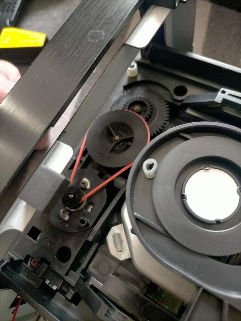

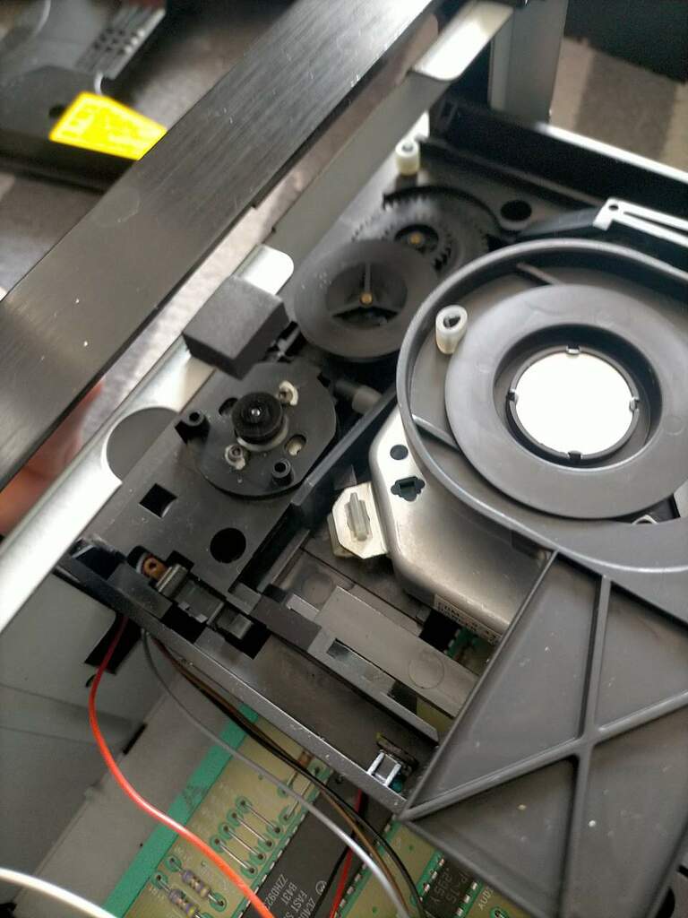

Bazza Inviato 9 Gennaio 2022 Condividi Inviato 9 Gennaio 2022 34 minuti fa, landrupp ha scritto: che credo possa dirti qualcosa sulla cdm9, il mio lettore ebbe poi dei problemi al carrello e decisi di rottamarlo, Io dico che suona bene ma che da ieri sera il carrello non esce più... Sul tuo cos'era successo ? Il mio fa un rumore sinistro e poi silenzio... Link al commento https://melius.club/topic/6127-meccanica-philips-cdm-9/#findComment-328065 Condividi su altri siti Altre opzioni di condivisione...
cowboy Inviato 9 Gennaio 2022 Condividi Inviato 9 Gennaio 2022 @Bazza ho anche io il Kodak uguale al tuo, se il carrello ha problemi è sicuro che la cinghia sia da cambiare, anche al mio la ho cambiata. Comunque un ottimo prodotto direi.... io ho anche la versione portatile del photo cd, sia a marchio Philips che a marchio Kodak. Link al commento https://melius.club/topic/6127-meccanica-philips-cdm-9/#findComment-328078 Condividi su altri siti Altre opzioni di condivisione...

cowboy Inviato 9 Gennaio 2022 Condividi Inviato 9 Gennaio 2022 @Bazza quei lettori non sono come i classici lettori Philips con la cdm4 dove la cinghia e il relativo ingranaggio-puleggia del carrello sono a lato dello stesso, da quello che ricordo la cinghia è in posizione orizzontale sotto il carrello..... Se non ricordo male!! 1 Link al commento https://melius.club/topic/6127-meccanica-philips-cdm-9/#findComment-328087 Condividi su altri siti Altre opzioni di condivisione...

oscilloscopio Inviato 9 Gennaio 2022 Autore Condividi Inviato 9 Gennaio 2022 @Bazza Anche il mio quando lo presi al mercatino eveva problemi al carrello, quando l'ho aperto era un problema di cinghia, non avendone una adatta ci ho pizzato temporaneamente un elastico, ma sono due anni che è lì ed ancora funziona... 1 Link al commento https://melius.club/topic/6127-meccanica-philips-cdm-9/#findComment-328090 Condividi su altri siti Altre opzioni di condivisione...
Questo è un messaggio popolare. Bazza Inviato 9 Gennaio 2022 Questo è un messaggio popolare. Condividi Inviato 9 Gennaio 2022 @cowboy @v15 @oscilloscopio @landrupp Era la cinghietta rotta, sostituita con un high grade mazzo di carciofi coop red elastic belt. Ora va' che è una bellezza, pure da ascoltare. 3 4 Link al commento https://melius.club/topic/6127-meccanica-philips-cdm-9/#findComment-328155 Condividi su altri siti Altre opzioni di condivisione...
