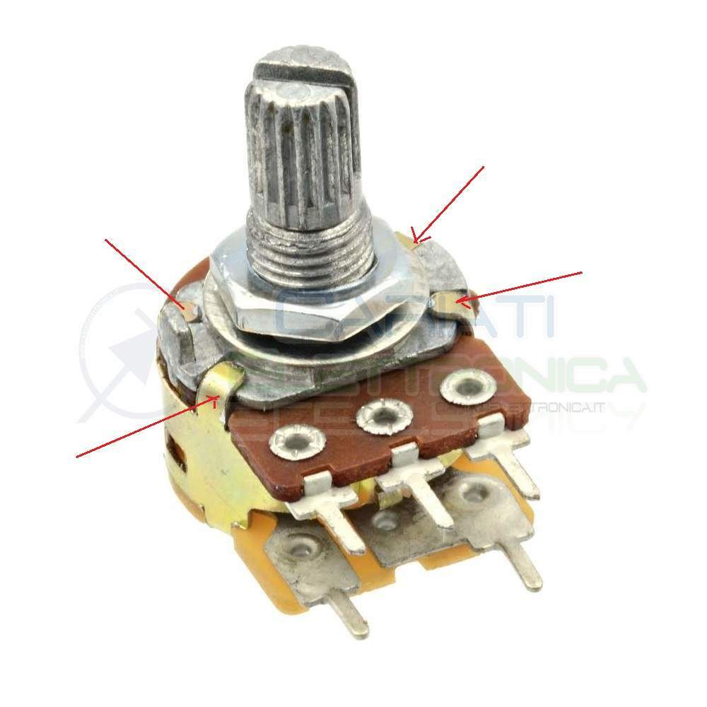

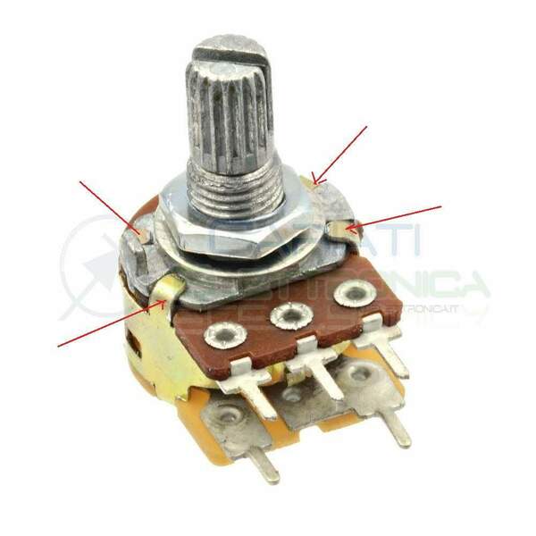

@8Franz prego, se riesci a fare una foto del potenziometro e pubblicarla vediamo se riusciamo a vedere il punto di giunzione delle due parti che lo compongono, puo' darsi che si siano allargate, quando facevo assistenza e' arrivato in negozio un pma 260 con un difetto di fabbrica: il potenziometro era troppo lento: ho avvicinato i due pezzi che lo componevano e stretto le linguette ma fu uno dei pochissimi casi , correva l'anno 1991 e non ebbi mai problemi con Denon e Sansui contrariamente a Musical Fidelity e Galactron.....
