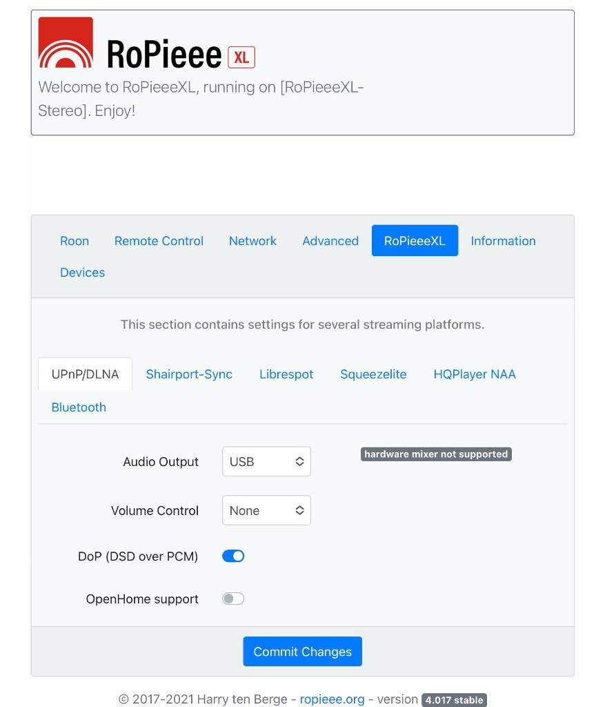

stefano_mbp Inviato 11 Gennaio 2022 Condividi Inviato 11 Gennaio 2022 @officialsm … potresti provare a usare RoPieee XL https://ropieee.org e vedere se risolvi il problema. Abilitando il servizio UPNP/DLNA hai la stessa funzionalità di moOde/Volumio Uso RoPieee XL da circa un anno e sono molto soddisfatto, soprattutto per la sua stabilità. Link al commento https://melius.club/topic/6143-moode-e-sox-resampling/page/2/#findComment-330933 Condividi su altri siti Altre opzioni di condivisione...
officialsm Inviato 11 Gennaio 2022 Condividi Inviato 11 Gennaio 2022 @stefano_mbp il problema lo avevo risolto anche con Volumio. Ma il Rasp4 è assemblato con display OLED e tasto di Power on/off che funziona solo con Moode o Volumio. Link al commento https://melius.club/topic/6143-moode-e-sox-resampling/page/2/#findComment-330935 Condividi su altri siti Altre opzioni di condivisione...
stefano_mbp Inviato 11 Gennaio 2022 Condividi Inviato 11 Gennaio 2022 @officialsm … allora non c’è alternativa … RoPieee non va bene in questo caso Link al commento https://melius.club/topic/6143-moode-e-sox-resampling/page/2/#findComment-330938 Condividi su altri siti Altre opzioni di condivisione...
