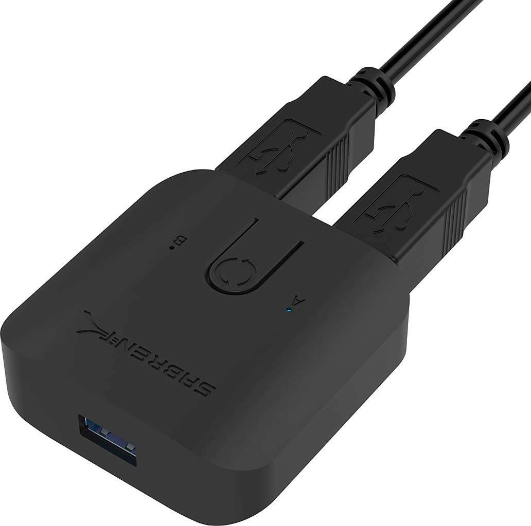

Vorrei collegare, via USB, due dispositivi (il PC e il Raspberry) a un Dac, sfruttando l'unico ingresso USB disponibile. Pensavo ad un USB Switch. In teoria questo "aggeggio", tramite un pulsante, dovrebbe collegare una presa alla volta, scollegando quella che non si vuole utilizzare.
Per capirci sarebbe una cosa del genere:

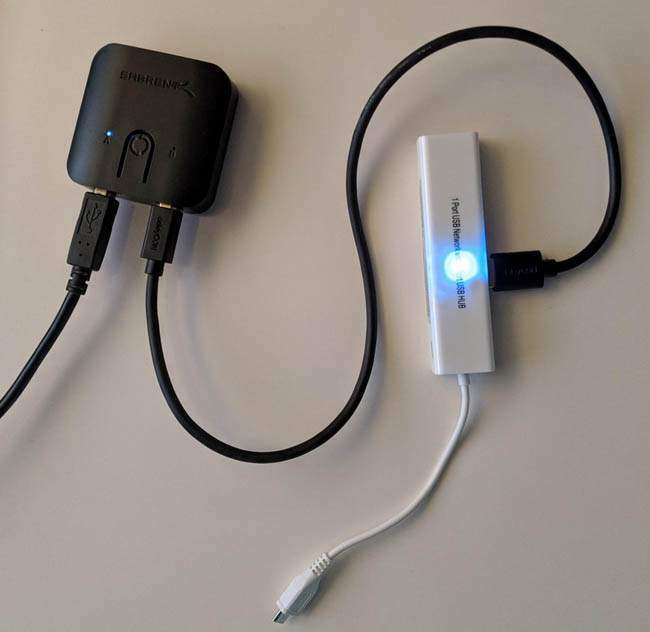

Il problema (come si può vedere dalla foto sotto) è che però le alimentazioni 5 volt, che danno la corrente alle due porte USB , sono collegate tra di loro, quindi passa sempre corrente. Quindi quando il utilizzo il PC collegato al Dac tramite USB switch arriverebbe comunque corrente al Raspberry spento, e viceversa, e non vorrei che questo creasse problemi.
Questa caratteristica, mi è sembrato di capire dalle recensioni dei prodotti, sarebbe comune pressochè a tutti i dispositivi di questo tipo.
Che dite, può essere un problema? Come posso risolvere?

Perchè i dispositivi molto spesso sono accesi simultaneamente.
E' vero che sul pc potrei selezionare su impostazioni un altro  audio output e cosi in teoria al dac non arriverebbe il segnale del pc. Ma all'accensione del pc, se l'ultima volta hoi lasciato il dac come output e il Raspberry fosse già acceso per l'ascolto di musica andrebbero in conflitto.
Ma soprattutto il problema della corrente sarebbe il medesimo. Nei classici hub (senza pulsante di switch) non c'è passaggio di corrente tra presa e presa? Cosi facendo temo che il pc manderebbe sempre corrente al Raspberry.
Vorrei che non ci fosse passaggio di corrente tra un dispositivo e l'altro, non vorrei che potesse causare problemi, ma non sono sicuro di ciò.
https://melius.club/topic/6148-usb-switch-su-ingresso-dac/#findComment-328977
@ginozky tutti i dispositivi che dulicano le porte usb che conosco  nascono in ambito informatico, dove non c'è questa preoccupazione per la corrente che passa, spesso poi l'utente vuooe avere più porte usb tutte attve insieme (che so per collegarci una penna usb, un hd esterno o altro ancora), usb è bata per uso informatico e poi adattata per l'audio. le apparecchiature informatiche su porta usb rendono la alimentazione dalla porta usb, solo nell'audio si fanno scelte differenti. mi sa che ti tocca scandagliare il mercato e leggere le specifiche di tutti i dispostivi che trovi

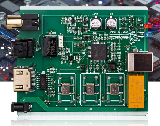

@cactus_atomo  mi dai conferma di quello che pensavo. onestamente non penso di trovarne. Penso di optare per questa interfaccia USB/Coassiale:
Le specifiche (che sembrano ottime) sul link sotto:
https://www.doukaudio.com/products/mini-xmos-xu208-usb-to-coaxial-optical-12s-converter-digital-interface-dsd256

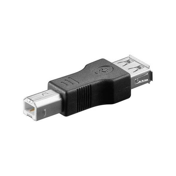

@Giorgio L'avevo visto, ma essendo la stessa marca di quello che ho linkato sopra col suddeto problema dell'alimentazione condivisa, immaghino abbia lo stesso problema. Ma effettivamente non è detto, provo a spulciare le recensioni. Unico problemino è che ha cavo con terminazione USB tipo A, quindi dovrei mettere un adattatore tipo questo:
