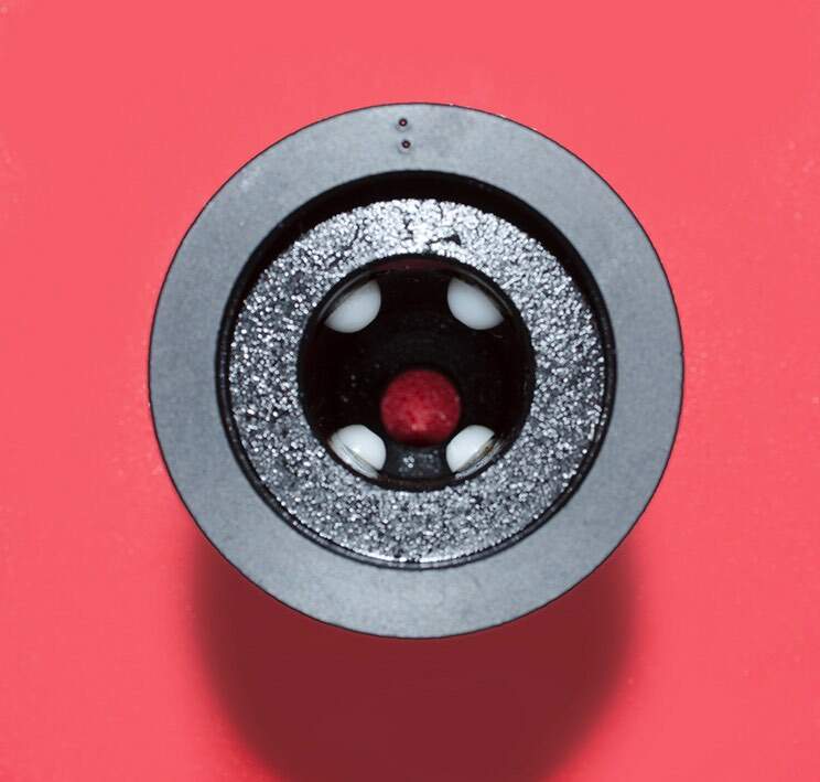

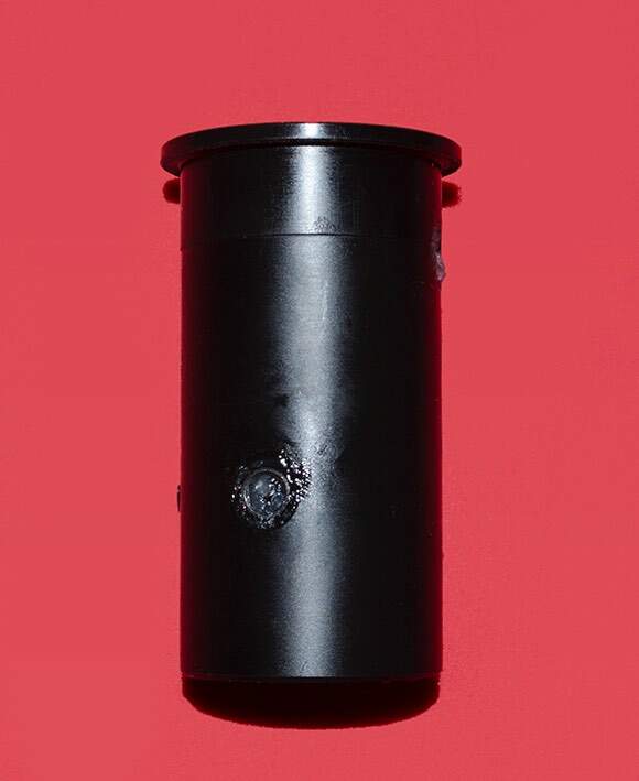

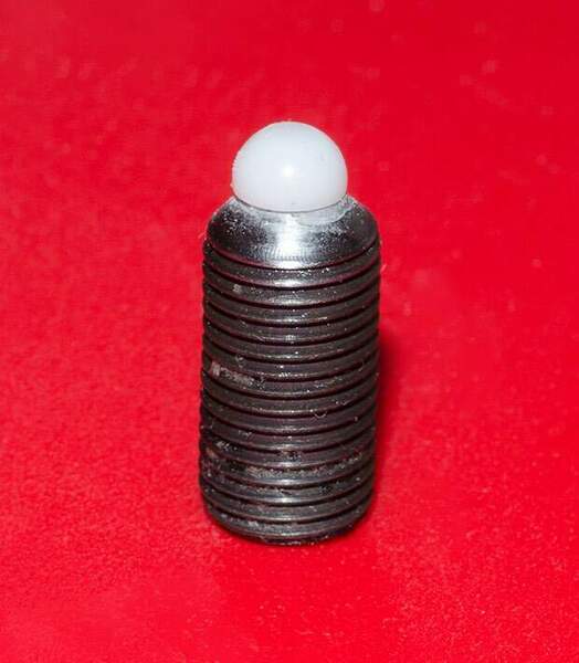

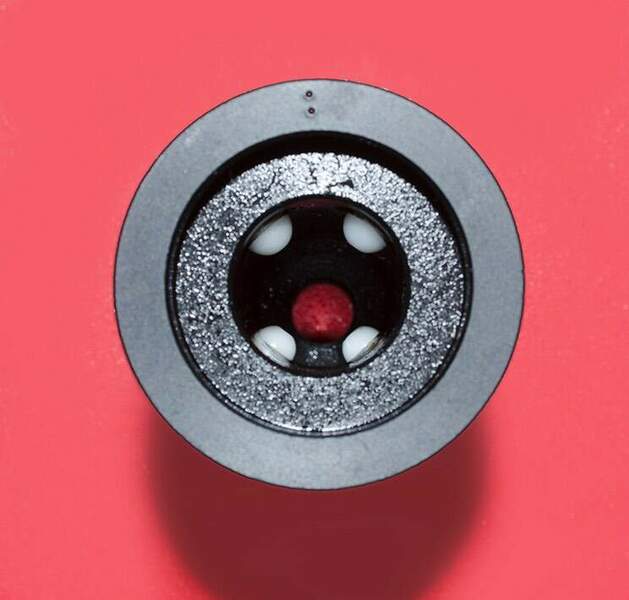

Questo è un messaggio popolare. acusticamente Inviato 10 Gennaio 2022 Questo è un messaggio popolare. Condividi Inviato 10 Gennaio 2022 Riprendo la descrizione che avevo inserito prima dell'incendio. Dopo un bel po' di anni l'utilizzo di questo giradischi e il conseguente consumo di alcune parti avevano prodotto una inclinazione del piatto, a scendere dalla parte del motore. Il perno del piatto alloggia in un bicchierino immerso in un olio siliconico. Come si può vedere dal disegno ci sono 5 grani con una mezza pallina di nylon (o di Derlin, vado ad ipotesi) per ridurre, assieme all'olio, l'atrito. Quello in basso è ovviamente l'appoggio mentre gli altri servono per mantenere in verticale il perno. Le mezze palline sono quelle che si consumano nel tempo e quindi vanno cambiate. Per prima cosa ho cercato e trovato una azienda che produce palline di nylon in varie dimensioni (è passato un bel po' di tempo e ricordo solo che era nelle vicinanze di Bresso ma ce ne saranno sicuramente altre) Acquistate quelle nella giusta dimensione ho fresato la metà e le ho incollate sulla testa dei grani con del normale cianocrilato, come si vede nella foto. Una cosa che non ho fatto nel primo tentativo, ma ho dovuto fare successivamente, è di mettere del liquido frenafiletti (il tipo meno resistente va bene) sulla filettatura perché altrimenti l'olio esce dal bicchierino. Una volta incollate tutte le mezze sfere bisogna agire sui grani e regolarli in modo che ci sia la perfetta verticalità del perno. Io l'ho ottenuta mettendo bicchierino e piatto su un piano e controllando ad ogni aggiustamento, con un calibro, la distanza del perimetro del piatto dal piano (non è complicatissimo) Per chi volesse cambiare anche l'olio, ormai introvabile come ricambio originale, in rete veniva consigliato un normalissimo olio per motore SAE 5W25 o 30. Per quello che invece va nel bicchierino del braccio ne ho trovato uno che viene usato nel modellismo di auto a motore e della stessa densità (o forse è meglio dire viscosità), quelle radiocomandate, ma devo ancora cambiare l'originale. Dopo queste operazioni il tutto è tornato a funzionare bene come prima. 3 Link al commento https://melius.club/topic/6156-well-tempered-classic-ripristino/ Condividi su altri siti Altre opzioni di condivisione...

acusticamente Inviato 13 Gennaio 2022 Autore Condividi Inviato 13 Gennaio 2022 @Petergenius più che controllare l’interno del pozzetto penso basti osservare la rotazione del piatto dal davanti. Così si può agevolmente vedere se risulta anche di poco inclinata dal lato motore, visto che questo è come se tirasse, tramite la cinghia, negli anni il piatto verso di se consumando le sferette Link al commento https://melius.club/topic/6156-well-tempered-classic-ripristino/#findComment-332729 Condividi su altri siti Altre opzioni di condivisione...
