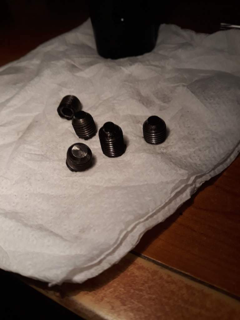

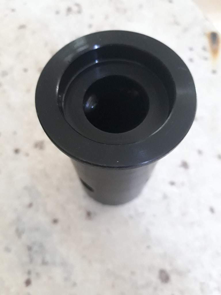

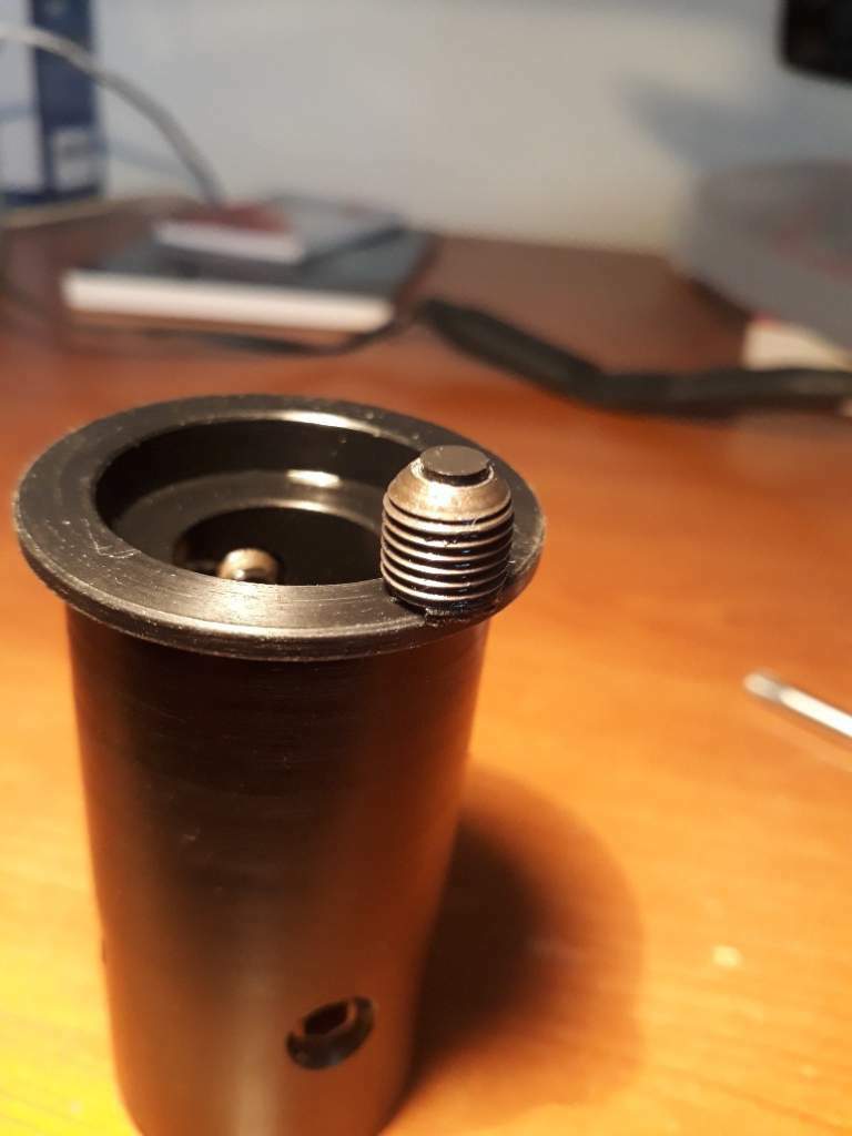

imay Inviato 6 Marzo 2022 Condividi Inviato 6 Marzo 2022 buongiorno , ho anche io un well tempered classic , mi ha incuriosito il ripristino delle palline di Nylon all'interno della sede per perno, non ho capito come hai fatto poi a stabilire l'esatta posizione ..... potresti spiegarmi meglio, ti ringrazio in anticipo Link al commento https://melius.club/topic/6156-well-tempered-classic-ripristino/page/2/#findComment-392471 Condividi su altri siti Altre opzioni di condivisione...
acusticamente Inviato 17 Marzo 2022 Autore Condividi Inviato 17 Marzo 2022 @imay scusami per il ritardo ma avevo perso di vista questa discussione… Non capisco bene cosa intendi oer “posizione”. Le mezze sferette sono incollate sulla punta piatta dei grani e quindi la posizione è fissa. Forse intendi quanto vanno avvitati i grani ? Se è questo posso dirti che ho messo il bicchierino appoggiato su un piano con il perno e il piatto inseriti e poi ho regolato i grani in modo che il bordo del piatto fosse alla stessa distanza dal piano da tutti i lati, ottenendo così la verticalità del perno. Se non ho spiegato bene fammi sapere… Link al commento https://melius.club/topic/6156-well-tempered-classic-ripristino/page/2/#findComment-403795 Condividi su altri siti Altre opzioni di condivisione...
imay Inviato 22 Marzo 2022 Condividi Inviato 22 Marzo 2022 ciao, grazie per la risposta, ma intanto guarda il mio bicchierini ha l'estremita' delle viti nere e piatte, e poi si il problema e che se con livella e calibro riesco ad avere una verticalita' del perno, poi all'atto pratico si sente uno sfregamento notevole del mandrino ... segno che non sta' lavorando bene.... se hai qualche idea..... grazie Luigi Link al commento https://melius.club/topic/6156-well-tempered-classic-ripristino/page/2/#findComment-409038 Condividi su altri siti Altre opzioni di condivisione...
