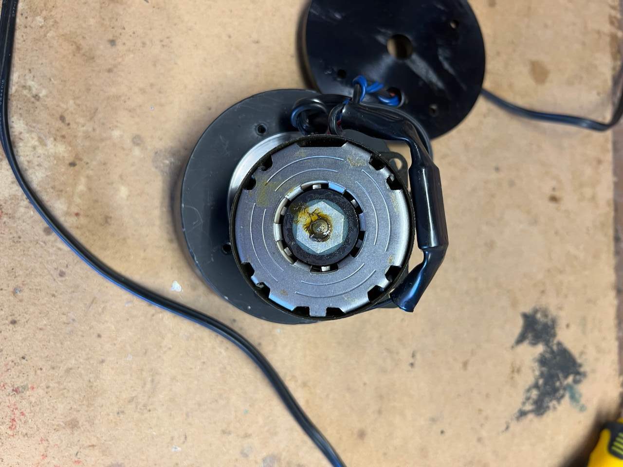

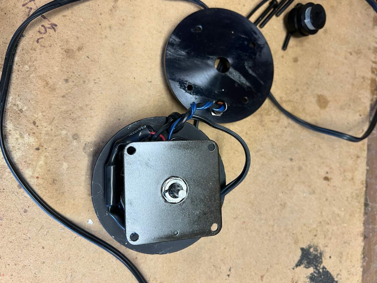

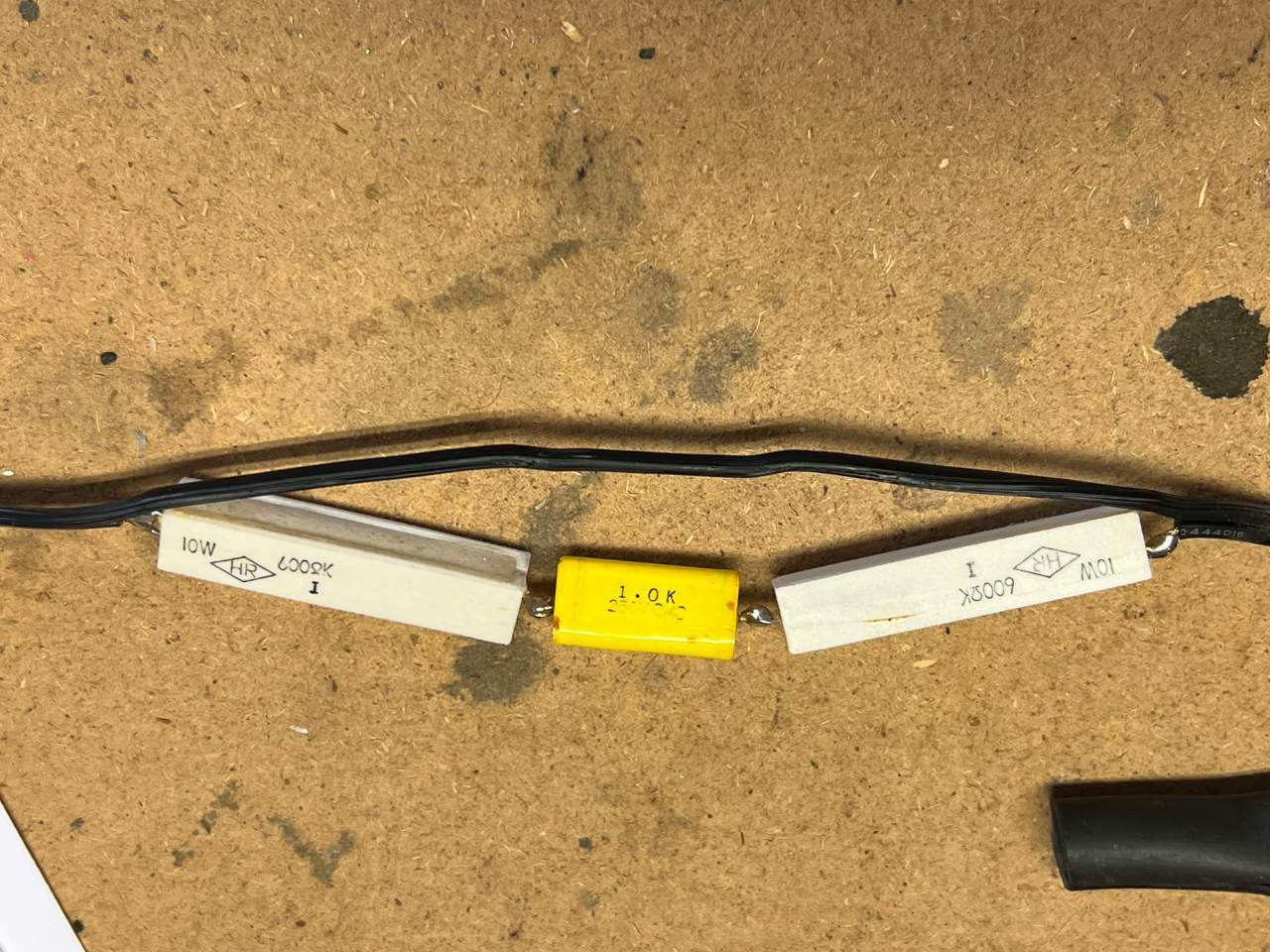

GIPI1 Inviato 12 Giugno 2023 Condividi Inviato 12 Giugno 2023 Well Tempered classic: domande-dubbi-cinghia Ho preso da poco un well classic, mi incuriosiva da sempre e devo dire che ma messo in crisi il mio riferimento kenwood kd 600 , braccio dynavector 505 , testina v.d.h. white beauty. Per metterlo al meglio, ho pulito cinghia, piatto, contatti vari e stavo cercando di capire il tipo ed il modello di motore che utilizza. Smontato il motore, l’ho trovato anonimo ( vedi foto ) alimentato da 220 ac ma mi ha colpito un rete R-C-R , ovvero 600ohm-1uF-600 ohm sulla linea di alimentazione; ora 1uF a 50hz comporta una impedenza di 3,18kohm…. Che non mi spego. Qualcuno sa spiegarmi la sua funzione e/o il tipo modello di motore? - Vorrei cambiare la cinghia ( 900mm di circonferenza per 4 di altezza piatta ) ma non trovo un sito - Mi sa spiegare perché la puleggia 33/45 ha gli incavi convessi e non piatti o concavi come ci si aspetterebbe? Grazie di tutto G.pietro Treviso Link al commento https://melius.club/topic/6156-well-tempered-classic-ripristino/page/3/#findComment-865270 Condividi su altri siti Altre opzioni di condivisione...
Roberto De Filippo Inviato 12 Giugno 2023 Condividi Inviato 12 Giugno 2023 @GIPI1 2 cose, la prima, non è un Classic ma un Record Player era il modello più economico della Well Tempered, poi c'era il Classic e poi il Reference. La seconda, le cinghie originali sono introvabili, non le fanno più, ora se uno vuole deve acquistare la modifica da cinghia a filo che la Well Tempered offre e mi pare costi non poco. L'unica cosa che posso consigliare è di fare la modifica a filo, in quanto le cinghie non originali, per esperienza, fanno suonare il Well Tempered in un altro modo, perde parecchio in qualità. Sembra una cosa fuori da ogni logica, ma la prova fatta confrontando varie cinghie non Well Tempered ha dato questo risultato e anche chi era con me ha avuto le medesime sensazioni, con la sua originale era tutta un'altra storia. Comunque, poi uno può sempre accontentarsi lo stesso e vivere felice. Link al commento https://melius.club/topic/6156-well-tempered-classic-ripristino/page/3/#findComment-865697 Condividi su altri siti Altre opzioni di condivisione...
GIPI1 Inviato 13 Giugno 2023 Condividi Inviato 13 Giugno 2023 Per le cinghie ne prendo atto , mi risulta strano capire come una cinghia piatta o filo possa influire sul suono, ma data la delicatezza del gira potrebbe anche essere. In anni di hi-fi e di elettronica ho imparato che ci sono situazioni di musicalità che sfuggono a leggi fisiche per non dire che sono inspiegabili ma alla prova di ascolto si rivelano inconfutabili ( es. classico un ampli che all’esame strumentale sul banco di lavoro risulta perfetto ma all’ascolto si rivela mediocre e situazioni opposte. Volevo solo precisare, che mi era sfuggito, quella rete R-C-R non è altro che un metodo discutibile ma economico per ridurre la 220 v ai 110 classici dei prodotti USA. Grazie … qualcuno mi sa dare specifiche sul motore .. G.pietro Link al commento https://melius.club/topic/6156-well-tempered-classic-ripristino/page/3/#findComment-866322 Condividi su altri siti Altre opzioni di condivisione...
