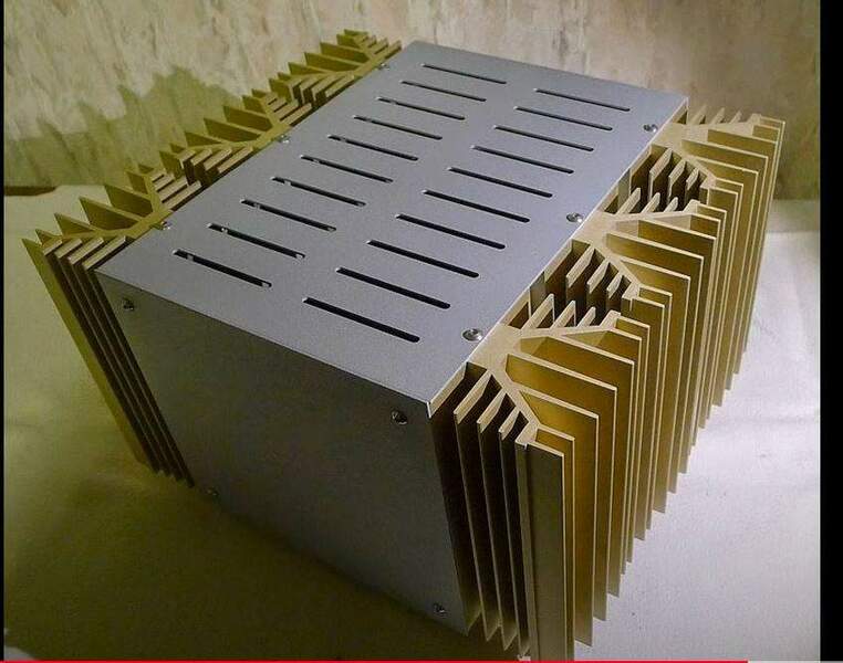

andrea7617 Inviato 12 Gennaio 2022 Autore Condividi Inviato 12 Gennaio 2022 Male che vada si può sempre optare per far verniciare a polvere, dissipatori del finale e fianchi del pre esclusi) anche frontale e coperchio. Questa bella realizzazione dell'Hiraga pare proprio verniciata ad eccezione dei dissipatori che sembrano anodizzati Link al commento https://melius.club/topic/6162-anodizzazione-cabinet-autocostruiti/page/2/#findComment-331401 Condividi su altri siti Altre opzioni di condivisione...
andrea7617 Inviato 12 Gennaio 2022 Autore Condividi Inviato 12 Gennaio 2022 Il video della realizzazione è questo Tra l'altro anche Nad S300, S200 e S100 sono, ad eccezione dei fianchi, in alluminio verniciato 1 Link al commento https://melius.club/topic/6162-anodizzazione-cabinet-autocostruiti/page/2/#findComment-331402 Condividi su altri siti Altre opzioni di condivisione...

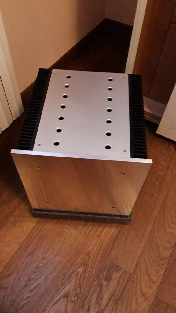

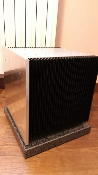

andrea7617 Inviato 14 Gennaio 2022 Autore Condividi Inviato 14 Gennaio 2022 @Ossido ciao Riccardo, si, sono verso la fine! Quantomeno i cabinet smontati sono adagiati sul comò bello quindi un incentivo per finirli! I dissipatori assolutamente neri, come erano già tra l'altro...Ecco il finale "grezzo" 2 Link al commento https://melius.club/topic/6162-anodizzazione-cabinet-autocostruiti/page/2/#findComment-334423 Condividi su altri siti Altre opzioni di condivisione...
