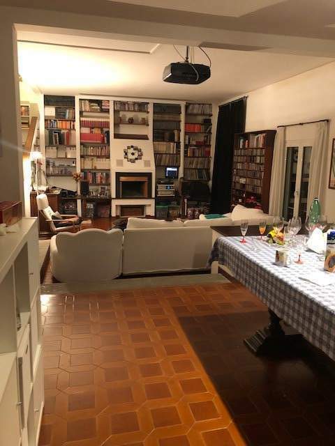

Vi vorrei chiedere un consiglio su un subwoofer da aggiungere all'impianto, non tanto per l'AV che comunque sento in due canali ma per l'audio puro. Allego la foto del soggiorno che e' di 5m x 10m con sala di ascolto comunque di 5x5 m circa.

Non è invadente perché regolato con volume minimo , equalizzazione minima, e soglia d’intervento sotto i 45 Hz. La sua funzione è completare, non essere protagonista, per gli ascolti musicali. Poi se guardando un film voglio far vibrare le pareti basta tirare un po’ su il volume 😀
Non mi sembra di aver alterato l’equilibrio e la raffinatezza delle Guarneri, cosa evidente da diverse prove con e senza il SW su brani per me molto noti. In ogni caso credo che provare e riprovare, senza preconcetti, sia una strada da percorrere per togliersi i dubbi.

io non metterei mai un sub a integrare i bassi delle Amator. Scendono a circa 42 Htz che mi sembrano sufficienti, ma se non ti soddisfano cambia piuttosto diffusori, la Amator sono fantastiche così.
Io non consiglierei assolutamente di 'imbastardire' un diffusore con così grande personalità, come d'altronde lo sono la maggior parte di quelli progettati da Serblin... direi tutti ma alcuni purtroppo non li ho mai sentiti. Devo però aggiungere che sì, gli Amator I sono in grado di scendere in frequenza in misura ed in maniera encomiabili soprattutto per le loro dimensioni, ma occorre che siano ben posizionati altrimenti non è una cosa scontata... il diffusore è piuttosto sensibile al posizionamento e questo riguarda soprattutto la gamma bassa più profonda ma anche quella più contigua superiore, includendo le primissime fondamentali della voce maschile per capirci. Anche l'altezza rispetto alle orecchie ha un'importanza non trascurabile... il centro (o appena sopra questo) del mid-woofer è preferibile che si trovi in linea con le orecchie... se non fosse così io proverei. C'è però da dire che un ambiente così grande (anche se dalle foto non sembra così) non aiuta certo a tenere la gamma bassa in oggetto a livelli in linea con tutto il resto. Proverei a giocare con la distanza dal front wall e anche l'angolazione (la gamma alta/medio-alta non è una di quelle tanto timide per cui...)... considerato che hanno un baffle così ridotto, praticamente nullo rispetto al 7", proverei a portarle più avanti nella sala tenendo però uguale la distanza del listening spot, se possibile ovviamente. Sembrerà un controsenso ma se pensiamo appunto al baffle così ridotto (inesistente) ci troviamo in presenza di un' emissione che sotto certe frequenze (e neanche tanto basse) approssima molto un dipolo e come la maggior parte di questi, è facile che a maggior luce dietro ai diffusori si abbia poi un maggiore contenuto di basse frequenze, profonde incluse, anzi, soprattutto. Personalmente però ripeto, primo, cercare e ottimizzare il loro posizionamento ottimale, secondo, se piacciono ancora, gli Amator vanno tenuti per quello che danno e il come lo sanno dare, altrimenti suggerirei un cambio diffusori ma non l'aggiunta di un sub.
