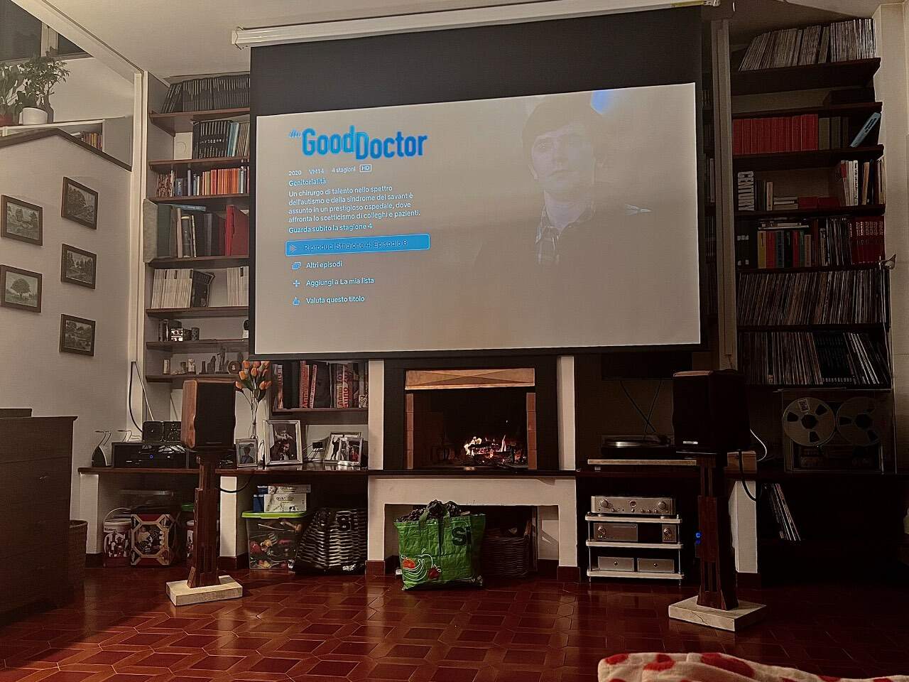

morettoaudio Inviato 14 Gennaio 2022 Autore Condividi Inviato 14 Gennaio 2022 Nei miei tanti anni con le EA1 sperimentazioni di posizionamento ne ho fatte e il miglior risultato globale è quello da foto qui sotto, nella prima c’erano lavori in corso. Non sono scontento dei bassi ma per aver sentito tanti impianti e, soprattutto concerti anche acustici, penso che ci sia ancora margine di miglioramento. Nel vecchio piccolo ambiente le EA riempivano molto più la stanza, anche in basso. Non so se il SW possa andare nella direzione che cerco, ho molti dubbi ma in vari gruppi sonus faber ho conosciuto molte persone che hanno trovato un vero passo avanti in questo modo, proprio su questo modello. Certo mi hanno riportato di installazioni con SW di ben altro prezzo e qualcuno addirittura con crossover esterni. ho appena acquistato un hrs-12 usato (non so se sono stato troppo risparmioso, fatemi sapere): ho pensato che male che vada, lo uso solo per HT o lo rivendo. Parallelamente sto verificando opzioni di sostituzione con diffusori full range da pavimento ma devo ancora ascoltarne i risultati e sostituire le mie EA1 non sarà un passo facile e indolore. intanto chi è pratico mi faccia sapere che ne pensa del sub e se vede spiragli di abbinamento nel mio sistema per uso audio stereo. Link al commento https://melius.club/topic/6216-subwoofer-per-electa-amator-1-serie/page/2/#findComment-334614 Condividi su altri siti Altre opzioni di condivisione...

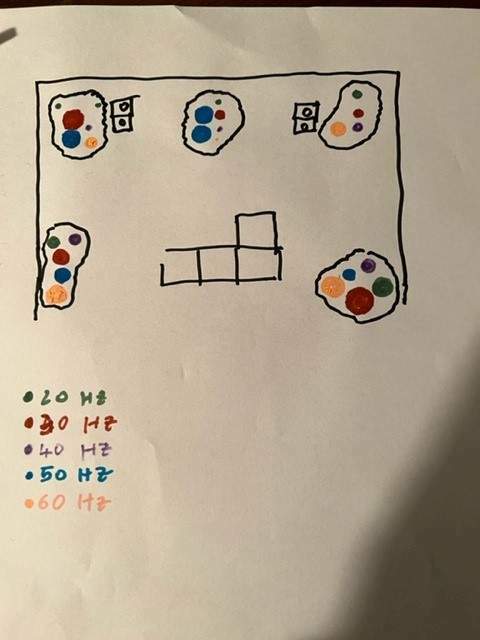

morettoaudio Inviato 18 Febbraio 2022 Autore Condividi Inviato 18 Febbraio 2022 Vi aggiorno, se interessa, sull'esperimento Sub+EA1. Come dicevo ho acquistato un Sunfire HRS-12 usato che e' arrivato circa due settimane fa'. Poiche' non sapevo da che parte cominciare ho piazzato il sub nella posizione d'ascolto e, inviando allo stereo le frequenze basse una alla volta, ho striciato come un micio piazzando l'orecchio nei punti di possibile piazzamento del Sub. Ho rappresentato graficamente l'intensita' sonora (ovviamente solo orecchiometrica) e ne e' derivato quanto sotto. La grandezza dei cerchi e' proporzionale alla pressione sonora recepita. Dai risultati, l'impressione e' che il contributo piu' lineare sia dato dalla posizione a sinistra del punto di ascolto e da quella a sinistra-in fondo dietro al diffusore sinistro. Ho provato le due posizioni e la prima e' quella che mi ha soddisfatto maggiormente. Secondo passo e' stato cominciare ad ascoltare pezzi noti e regolare volume e taglio. Ho cominciato a 40 Hz dato che i miei diffusori arrivno piu' o meno li' sulla carta, ma, pur limitando di molto il volume, sembrava esserci un buco tra le bassissime e le basse. Non mi piaceva. Ho alzato il cross per steps fino a 65-70 Hz, valore che ad orecchio ha avuto la massima riuscita! Poi sono andato di misurazioni con REW aggiustando ancora un po' il volume. I risultati qui sotto. Noterete un alto tempo di riverberazione a tutte le frequenze dovute ad un ambiente leaving non trattato. La pressione sonora alle basse frequenze si e' alzata di pochissimo rispetto alla situazione senza-sub ma in compenso la curva che aveva prima grandi picchi e avvallamenti si e' miracolosamente appianata (nei limiti ovviamente delle differenze inevitabili in quel range). Son tornato agli ascolti e sono rimasto davvero affascinato da come sembra tutto migliorato: soprattutto la scena e' molto, molto piu' presente, come fosse avanzata di 5-6 metri. La dinamica alle basse frequenze non ne parliamo (evidentemente l'ampia area del salone necessitava di piu' pressione su quelle frequenze). Anche le medio alte sembrano piu' libere e dinamiche anche se non ho ovviamente overcrossato nulla sulle EA1. Ho regolato la fase ad orecchio e mi sembra che dia il meglio a 90° ma su quello devo ancora giocare. I controlli al momento sono settati cosi' Che dire, sono veramente contento e credo che ancora ci sara' da fare regolazioni di fino a forza di ascolti. Spero che la mia prima esperienza possa essere utile a qualcuno e, al solito, ben vengano consigli, considerazioni e idee che fanno parte di questo divertente hobby. 1 Link al commento https://melius.club/topic/6216-subwoofer-per-electa-amator-1-serie/page/2/#findComment-374762 Condividi su altri siti Altre opzioni di condivisione...
Tronio Inviato 18 Febbraio 2022 Condividi Inviato 18 Febbraio 2022 Complimenti per il lavoro di analisi e per il dettagliato resoconto. 35 minuti fa, morettoaudio ha scritto: ho striciato come un micio piazzando l'orecchio nei punti di possibile piazzamento Adesso però vogliamo vedere il video! 😁🐈 Link al commento https://melius.club/topic/6216-subwoofer-per-electa-amator-1-serie/page/2/#findComment-374820 Condividi su altri siti Altre opzioni di condivisione...
