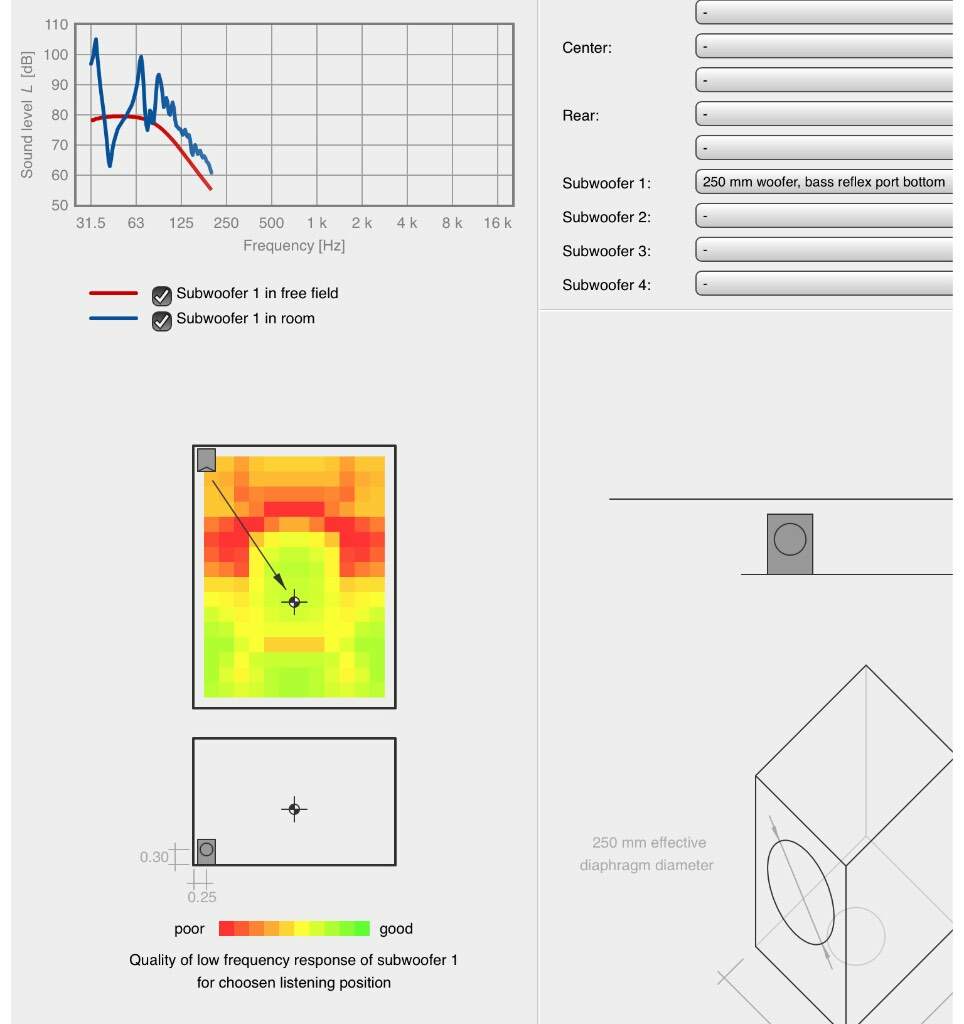

Membro_0020 Inviato 20 Febbraio 2022 Condividi Inviato 20 Febbraio 2022 @morettoaudio faccio fatica a comprenderlo, in quanto ritengo che la risposta in ambiente nel punto di ascolto sia determinata dalla posizione del sub. Qui invece mi sembra si invertano le posizioni in fase di posizionamento. Non è la stessa cosa, credo. In pratica hai messo il sub nella posizione d’ascolto (diciamo al posto della poltrona) e tu ti sei posizionato di volta in volta nelle varie posizioni deputate alla sua collocazione? Link al commento https://melius.club/topic/6216-subwoofer-per-electa-amator-1-serie/page/3/#findComment-376430 Condividi su altri siti Altre opzioni di condivisione...
morettoaudio Inviato 20 Febbraio 2022 Autore Condividi Inviato 20 Febbraio 2022 @Collegatiper esatto. Si basa su un semplice concetto di reciprocità. Puoi far riferimento alla fine di questo video ma di letteratura in merito ce n’è tanta. Personalmente pero’ credo che il risultato finale possa essere giudicato solo da ascolti; diciamo che il metodo può essere utile per una short list dei punti su cui concentrare l’attenzione finale. ovviamente mia modesta esperienza, nulla di pedagogico Link al commento https://melius.club/topic/6216-subwoofer-per-electa-amator-1-serie/page/3/#findComment-376852 Condividi su altri siti Altre opzioni di condivisione...
Membro_0020 Inviato 20 Febbraio 2022 Condividi Inviato 20 Febbraio 2022 @morettoaudio non è in accordo alla teoria, la quale ad esempio si può riscontrare sui simulatori di posizionamento, che non offrono curve invarianti se si scambia la posizione diffusore con quella di ascolto. Comunque per me interessante, non la conoscevo. Grazie x la condivisione. Link al commento https://melius.club/topic/6216-subwoofer-per-electa-amator-1-serie/page/3/#findComment-376930 Condividi su altri siti Altre opzioni di condivisione...

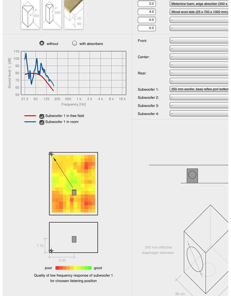

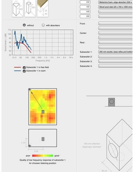

Membro_0020 Inviato 21 Febbraio 2022 Condividi Inviato 21 Febbraio 2022 @morettoaudio 23 ore fa, Collegatiper ha scritto: non è in accordo alla teoria, la quale ad esempio si può riscontrare sui simulatori di posizionamento, che non offrono curve invarianti se si scambia la posizione diffusore con quella di ascolto. Comunque per me interessante, non la conoscevo. Grazie x la condivisione. ….però però mi verrebbe da dire “contrordine kompagni!!!”… ho infatti simulato a spanne ed al volo sull’app di huneke e pur non essendo invarianti là curve hanno picchi a frequenze simili…mi sa che questo metodo (a me ignoto sinora) funziona… Link al commento https://melius.club/topic/6216-subwoofer-per-electa-amator-1-serie/page/3/#findComment-377825 Condividi su altri siti Altre opzioni di condivisione...
morettoaudio Inviato 21 Febbraio 2022 Autore Condividi Inviato 21 Febbraio 2022 Beh sono contento che ci siano conferme, per me sembra aver funzionato bene Link al commento https://melius.club/topic/6216-subwoofer-per-electa-amator-1-serie/page/3/#findComment-378054 Condividi su altri siti Altre opzioni di condivisione...
