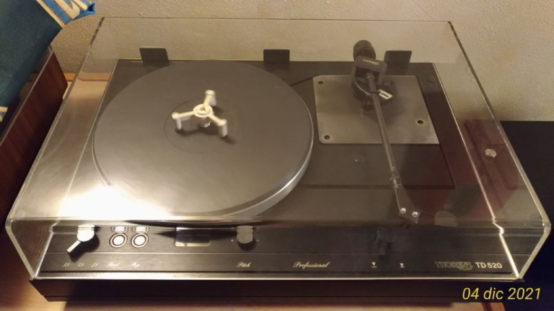

argonath07 Inviato 17 Gennaio 2022 Autore Condividi Inviato 17 Gennaio 2022 L'immagine è presa da internet, è questo il tp90L? Link al commento https://melius.club/topic/6261-thorens-td-520-521-e-td-2001-3001/page/2/#findComment-337921 Condividi su altri siti Altre opzioni di condivisione...
bic196060 Inviato 17 Gennaio 2022 Condividi Inviato 17 Gennaio 2022 18 minuti fa, long playing ha scritto: braccio TP 90 , da cui si evince nelle specifiche fornite dalla Thorens che la massa equivalente dichiarata e' di 17 grammi quindi ci sta che il TP90L sia sui 20g come ricordavo 😉 Link al commento https://melius.club/topic/6261-thorens-td-520-521-e-td-2001-3001/page/2/#findComment-337941 Condividi su altri siti Altre opzioni di condivisione...
bic196060 Inviato 17 Gennaio 2022 Condividi Inviato 17 Gennaio 2022 @argonath07 si è quello. Ce l'ho il TD520 con TP90L, e si vede bene la differenza di lunghezza del braccio rispetto alla versione normale, oltre al punto dove è fissato alla basetta. Link al commento https://melius.club/topic/6261-thorens-td-520-521-e-td-2001-3001/page/2/#findComment-337944 Condividi su altri siti Altre opzioni di condivisione...
