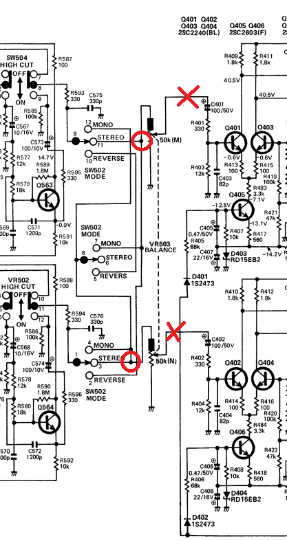

Buongiorno, stanco di venditori da 2 soldi, e avendo bisogno di un pre, senza tante pretese, ho un ampli che mi fà impazzire, a questo punto deciderei di trasformarlo in pre, lasciando tutto quasi immutato, l'ampli è un Harman Kardon PM 650, sò dove staccare i contatti per avere il segnale del front, per cui avrei tutto, tranne lo stadio finale, e qui comincia il problema, vorrei non alimentare questo, ma  l'alimentazione del pre viene prelevata dallo stadio finale, avendomi spiegato dal buon  ( e paziente) Theo come provare l'ampli , senza i finali,  ( ponticellando 2 zone, verso la resistenza di emettitore) chiedo se è possibile lasciarlo cosi .
Per piacere, non chiedetemi di pubblicare lo schema, che non ne sono capace.
Così avrei un pre, che costerebbe meno dei più scarsi preampli in circolazione, l' uscita , la farei con un cavo schermato e 2 connettori rca femmina, da sotto la griglia, non vogli fare modifiche o fori che poi non si possono piu rimettere a posto.

La sezione pre, arriva alla piastra del circuoti stampato con 4 piolini, 2 con filo nero, 1 bianco e 1 rosa, dissaldando quella,  il pre è separato dal finale, logicamente bisogna mettere 2 fili coasiali per prelevare o mandare il segnale, e intestarli da una parte con gli rca, purtroppo l'alimentazione del pre viene ricavata da quella del finale, ma non voglio lasciarla, altrimenti mi fuma i finali, posso dissaldarli, ma non vorrei bruciare qualche cosa.

Il segnale di uscita pre va preso nei punti cerchiati rossi, la separazione tra pre e finale va fatta interrompendo dove sta la "X". Occorre però vedere se i livelli di uscita/ingresso alla separazione  sono quelli "standard "(0,775 V)
EDIT: considerata la posizione del balance, se occorre tenerla funzionale occorre prendere il segnale dall'interruzione.
Per quale motivo dovrebbero bruciarsi i finali?
https://melius.club/topic/6266-quesito-modifica-ampli-per-fare-pre/#findComment-335291
Perchè la corrente di riposo schizza alle stelle, in questo ampli, qualsiasi guasto fà andare a remengo i finali, si è bruciato un trans, dei toni, morale, partiti i finali, tutti e 4 oramai è una vita che ci litigo, e visto che sono buoni, vorrei preservarli.
