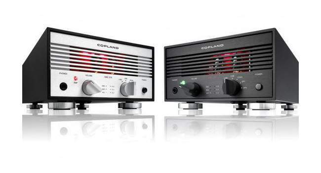

musicante Inviato 15 Gennaio 2022 Condividi Inviato 15 Gennaio 2022 Queste sono le caratteristiche del mio amplificatore per cuffie. Amplificatore per cuffia: Tubi: 2 x ECC88 / 6DJ8/ 6922 Uscita amplificatore / Cuffie: max. 8.5 V rms Uscita 5 Ohm e guadagno 10 db Se tradotto in watt, di che potenza si tratta? Quando non è specificato, a quanti ohm è riferita tale potenza? Saluti. Link al commento https://melius.club/topic/6269-potenza-amplificatore-cuffie/ Condividi su altri siti Altre opzioni di condivisione...
Max78 Inviato 15 Gennaio 2022 Condividi Inviato 15 Gennaio 2022 Marca e modello ? Link al commento https://melius.club/topic/6269-potenza-amplificatore-cuffie/#findComment-335017 Condividi su altri siti Altre opzioni di condivisione...
musicante Inviato 15 Gennaio 2022 Autore Condividi Inviato 15 Gennaio 2022 @Max78 Copland Link al commento https://melius.club/topic/6269-potenza-amplificatore-cuffie/#findComment-335027 Condividi su altri siti Altre opzioni di condivisione...
Max78 Inviato 15 Gennaio 2022 Condividi Inviato 15 Gennaio 2022 L'impedenza di uscita dichiarata è di 5 ohm. Le potenze alle varie impedenze della cuffia non è dato saperle Link al commento https://melius.club/topic/6269-potenza-amplificatore-cuffie/#findComment-335064 Condividi su altri siti Altre opzioni di condivisione...
musicante Inviato 15 Gennaio 2022 Autore Condividi Inviato 15 Gennaio 2022 @Max78 E' per questo che ho chiesto lumi al forum... Link al commento https://melius.club/topic/6269-potenza-amplificatore-cuffie/#findComment-335315 Condividi su altri siti Altre opzioni di condivisione...
Max78 Inviato 15 Gennaio 2022 Condividi Inviato 15 Gennaio 2022 Ho provato a fare diverse ricerche ma da nessuna parte ho trovato i dati sulla potenza erogata alle varie impedenze. Con tutto il rispetto, ritengo che per qualsiasi amplificatore “serio” messo in commercio, il produttore abbia il dovere di dichiarare chiaramente la potenza erogata alle varie impedenze. Anche perché è uno dei parametri per poter valutare la possibilità di utilizzarlo al meglio con le proprie cuffie. È come se un produttore vendesse un’automobile senza indicare le misure dei cerchioni e delle gomme da doverci montare. 1 Link al commento https://melius.club/topic/6269-potenza-amplificatore-cuffie/#findComment-335450 Condividi su altri siti Altre opzioni di condivisione...
Phaeton Inviato 15 Gennaio 2022 Condividi Inviato 15 Gennaio 2022 Copland ha dichiarato la Vout e la Rout dell'ampli. a partire da questi dati si puo' calcolare la potenza su qualunque carico, basta introdurre la caduta sulla Rout. ad esempio su 32ohm hai poco meno di 1.7W la formuletta e' dati IL=(Vout/(Rout+RL)) e VL=IL*Rout la potenza sulla cuffia e' PL=IL*VL (in questo caso Vout=8.5 Rout=5 e RL=32) e' cmq un dato molto grossolano (come qualunque dato sulla potenza di uscita) anche perche' tipicamente ne' la Rout ne' il carico sono puramente resistivi (a meno di cuffie planari o con impedenza compensata in frequenza), e se il carico e' troppo vicino alla Rout la risposta in frequenza si modifica con conseguente modifica della "sensazione" di potenza a quella particolare frequenza. ma e' cmq una buona indicazione di massima. inoltre c'e' il "piccolo" problema che raramente un ampli puo' scalare all'infinito in corrente, cioe' al diminiure del carico satura in corrente e quindi la Vout diminuisce (*). un dato mancante quindi e' la RL minima su cui Copland garantisce quegli 8.5V (*) e' una semplificazione, in realta' l'effetto e' piu' un aumento della RL vista dal carico. 1 1 Link al commento https://melius.club/topic/6269-potenza-amplificatore-cuffie/#findComment-335487 Condividi su altri siti Altre opzioni di condivisione...
audio_fan Inviato 15 Gennaio 2022 Condividi Inviato 15 Gennaio 2022 Ho trovato una recensione con "lab report" pubblicato da tale "hi-fi news" (www.hifinews.co.uk); all' ultima pagina riporta il grafico "distorsione vs potenza di uscita" su un carico di 25ohm (sull' uscita cuffie) da cui si evince che il valore è stabile intorno a 0,1% THD fino a 400mW, poi si impenna. Più in basso, nel riquadro riassuntivo, viene accreditata una potenza di 880mW all' 1% di distorsione (un valore non proprio "audiofilo"). Resta il dubbio su quale sia il comportamento con cuffie di impedenza più alta, stante che, trascurando l'impedenza interna, con la formula semplificata "quadrato della tensione diviso resistenza di carico", su un carico di 600 ohm avremmo 8,7x8,7/600 = 126mW; mi chiedo anche perché si sia fatto il test con un carico da 25ohm che non mi risulta essere un valore comune di impedenza cuffie. La pubblicazione: https://www.absolutesounds.com/pdf/main/press/HFN_0816_DAC215_4web.pdf 1 Link al commento https://melius.club/topic/6269-potenza-amplificatore-cuffie/#findComment-335534 Condividi su altri siti Altre opzioni di condivisione...
Phaeton Inviato 15 Gennaio 2022 Condividi Inviato 15 Gennaio 2022 .... da cui si evince che l'ampli satura in corrente molto prima dei 25ohm...... probabilmente gli 8.5V out sono misurati a circuito aperto. Link al commento https://melius.club/topic/6269-potenza-amplificatore-cuffie/#findComment-335542 Condividi su altri siti Altre opzioni di condivisione...
audio_fan Inviato 15 Gennaio 2022 Condividi Inviato 15 Gennaio 2022 "prima" vuoi dire con impedenze più alte o più basse? Link al commento https://melius.club/topic/6269-potenza-amplificatore-cuffie/#findComment-335546 Condividi su altri siti Altre opzioni di condivisione...
Phaeton Inviato 15 Gennaio 2022 Condividi Inviato 15 Gennaio 2022 piu' alte Link al commento https://melius.club/topic/6269-potenza-amplificatore-cuffie/#findComment-335554 Condividi su altri siti Altre opzioni di condivisione...
musicante Inviato 15 Gennaio 2022 Autore Condividi Inviato 15 Gennaio 2022 @Phaeton E se dovessimo fare una stima approssimativa con le mie cuffie da 62 Ohm e 300 Ohm? Link al commento https://melius.club/topic/6269-potenza-amplificatore-cuffie/#findComment-335571 Condividi su altri siti Altre opzioni di condivisione...
Phaeton Inviato 15 Gennaio 2022 Condividi Inviato 15 Gennaio 2022 difficile da dire, dalle misure postate nel link piu' sopra si capisce chiaramente che quegli 8.5V sono garantiti solo a impedenze alte. se (e ribadisco se) i valori dichiarati sono attendibili almeno a partire da 62 ohm, allora hai circa 1W a 62ohm e circa 233mW a 300ohm PS dalle foto non vedo trafi di uscita. se l'ampli cuffie e' un OTL (cioe' non c'e' a valle dei tubi un buffer SS) starei attento a collegarci cuffie con impedenza bassa (dove bassa=minore di un centinaio di ohm almeno) anche nel caso di uscita di catodo Link al commento https://melius.club/topic/6269-potenza-amplificatore-cuffie/#findComment-335584 Condividi su altri siti Altre opzioni di condivisione...
musicante Inviato 15 Gennaio 2022 Autore Condividi Inviato 15 Gennaio 2022 @Phaeton La sezione a valvole del pre-amp è un doppio triodo in classe A, ma valle ha il buffer a stato solido. Il buffer a ss in questo caso funziona quindi anche sull'uscita cuffie? Link al commento https://melius.club/topic/6269-potenza-amplificatore-cuffie/#findComment-335648 Condividi su altri siti Altre opzioni di condivisione...
Phaeton Inviato 15 Gennaio 2022 Condividi Inviato 15 Gennaio 2022 sorry, non ne ho idea, bisognerebbe avere lo schema circuitale. Link al commento https://melius.club/topic/6269-potenza-amplificatore-cuffie/#findComment-335673 Condividi su altri siti Altre opzioni di condivisione...
