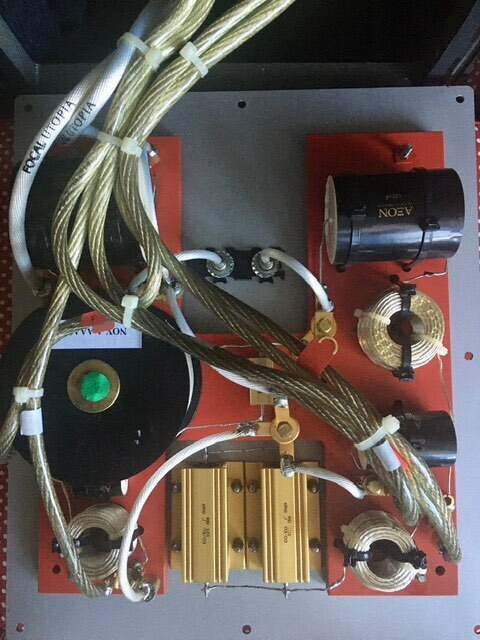

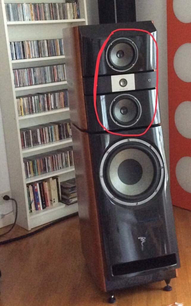

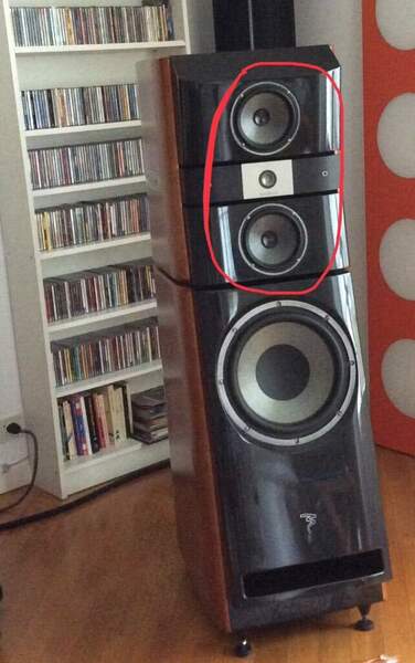

Maurjmusic Inviato 16 Gennaio 2022 Condividi Inviato 16 Gennaio 2022 Grazie per chi vuole contribuire. Da una settima ho un problema su un diffusore ( Focal Nova Utopia vedi foto 1 ) Qualche giorno fa ho acceso l’impianto ed il diffusore posto alla mia destra suonava afono nella sezione dei due mid-woofer e del tweeter; l’emissione da questi tre altoparlanti era diventata quasi citofonica (come se il volume fosse diminuito del 90% e quasi senza toni medi e alti) Ho potuto constatare che avvicinando l’orecchio al tweeter non sentivo quel lieve e leggero soffio (come invece accadeva e accade tutt’ora per il diffusore posto a sinistra che funzionava e funziona correttamente) - Ho effettuato prove e contro prove per capire se fosse un problema di sorgenti , pre , finali o cavi ma purtroppo il problema e’ stranamente proprio il diffusore e senza ombra di dubbio. - Ho controllato i cavi di collegamento al tweeter (che fortunatamente sono ben accessibili) e i due poli sono regolarmente collegati. - Ho smontato la piastra retrostante il diffusore ( vedi foto 2 ) anche questa ben accessibile dove e’ alloggiato il crossover ed ho fatto una foto dello stesso ma da profano non ho trovato nulla di anomalo e tutti i cavi sono ben saldati (oltre che iper dimensionati). Ho rimesso il pannello posteriore ed ho riacceso l’impianto ed il diffusore e’ tornato a suonare come prima. ieri mi si e’ ripresentato lo stesso problema proprio mentre ascoltavo la musica ( immagine quasi completamente a sinistra ) ho riscontrato la piastra ricontrollato il crossover e le saldature ma tutto sembrava ok, ho rimontato il pannello e riacceso l’impianto ... e il diffusore incriminato ha ripreso a funzionare regolarmente!!!. I diffusori hanno circa 14 anni. Chiede a qualche forum e r con competenze tecniche ( grazie @Dufay ) se ha una vaga idea di quale potrebbe essere il problema. Grazie a tutti Link al commento https://melius.club/topic/6319-help-problema-%E2%80%9Cintermittente%E2%80%9D-diffusori-focal/ Condividi su altri siti Altre opzioni di condivisione...
mikefr Inviato 17 Gennaio 2022 Condividi Inviato 17 Gennaio 2022 Sicuramente un falso contatto,molto probabile una saldatura fredda,il rimedio sarebbe ripassare le saldature.Per caso i cavi che dal cross vanno agli altoparlanti,sono collegati agli stessi con i Faston? 1 Link al commento https://melius.club/topic/6319-help-problema-%E2%80%9Cintermittente%E2%80%9D-diffusori-focal/#findComment-337287 Condividi su altri siti Altre opzioni di condivisione...

Maurjmusic Inviato 17 Gennaio 2022 Autore Condividi Inviato 17 Gennaio 2022 6 ore fa, mikefr ha scritto: Per caso i cavi che dal cross vanno agli altoparlanti,sono collegati agli stessi con i Faston? Ciao grazie, no niente faston ... sono saldati ( cavo con sezione di 5mm e piu'! ) Link al commento https://melius.club/topic/6319-help-problema-%E2%80%9Cintermittente%E2%80%9D-diffusori-focal/#findComment-337884 Condividi su altri siti Altre opzioni di condivisione...

Maurjmusic Inviato 17 Gennaio 2022 Autore Condividi Inviato 17 Gennaio 2022 6 ore fa, Dufay ha scritto: Quasi sicuramente qualcosa nei contatti. E' dunque da escludere un malfunzionamento di qualche componente del cross: i condensatori, bobine ed ...altre cianfrusaglie? Si possono eseguire misurazioni ( ovviamente da parte di un tecnico ) per verificare il funzionamento corretto di questi ultimi ( condensatori, bobine ecc.ecc. ?) Grazie Link al commento https://melius.club/topic/6319-help-problema-%E2%80%9Cintermittente%E2%80%9D-diffusori-focal/#findComment-337895 Condividi su altri siti Altre opzioni di condivisione...
ilbetti Inviato 17 Gennaio 2022 Condividi Inviato 17 Gennaio 2022 @Maurjmusic direi di si, o per lo meno la mia esperienza mi porta a credere altamente improbabile ciò. Mentre un possibile falso contatto è assai più possibile... ( e attenzione alle saldature... una sladatura "fredda" può fare simili scherzi.. 1 Link al commento https://melius.club/topic/6319-help-problema-%E2%80%9Cintermittente%E2%80%9D-diffusori-focal/#findComment-337903 Condividi su altri siti Altre opzioni di condivisione...
Maurjmusic Inviato 23 Gennaio 2022 Autore Condividi Inviato 23 Gennaio 2022 A distanza di una settimana ( chissà perche’ sempre la Domenica! ) il fenomeno di intermittenza si e’ ripetuto questa mattina mentre stavo ascoltando ed ora il canale destro suona soffocato senza frequenze medio alte esattamente come accaduto precedentemente. La settimana scorsa ho parlato con il tecnico dell’assistenza Focal che ha escluso problemi di saldature a freddo ( pare che queste siano state eseguite a caldo e ad un controllo visivo e tattile sono saldamente ancorate al 100%) ed ha escluso anche qualche malfunzionamento nei componenti del crossover ( ha comunque richiesto alla casa madre Focal gli schemi dello stesso per stabilire dove risiede il problema). Una strana scocciatura ...questa intermittenza a settimane alterne. Link al commento https://melius.club/topic/6319-help-problema-%E2%80%9Cintermittente%E2%80%9D-diffusori-focal/#findComment-344464 Condividi su altri siti Altre opzioni di condivisione...
mikefr Inviato 23 Gennaio 2022 Condividi Inviato 23 Gennaio 2022 1 ora fa, Maurjmusic ha scritto: escluso problemi di saldature a freddo Le saldature a freddo non esistono,e digli al tecnico che è ovvio che sono tutte a caldo.Si dice saldatura fredda,quando una saldatura non permette un contatto ottimale tra la saldatura ed i piedini di un componente,capita anche nelle migliori famiglie.Può presentarsi anche dopo anni. 1 Link al commento https://melius.club/topic/6319-help-problema-%E2%80%9Cintermittente%E2%80%9D-diffusori-focal/#findComment-344567 Condividi su altri siti Altre opzioni di condivisione...

Maurjmusic Inviato 23 Gennaio 2022 Autore Condividi Inviato 23 Gennaio 2022 42 minuti fa, Turandot ha scritto: Il tweeter e quello al berillio? Si e’ in berillio ma il problema non si verifica solo sul tweeter che suona debolmente ma interessa anche i due mid-woofer che suonano anche loro come se fossero “rauchi”. Link al commento https://melius.club/topic/6319-help-problema-%E2%80%9Cintermittente%E2%80%9D-diffusori-focal/#findComment-344619 Condividi su altri siti Altre opzioni di condivisione...
