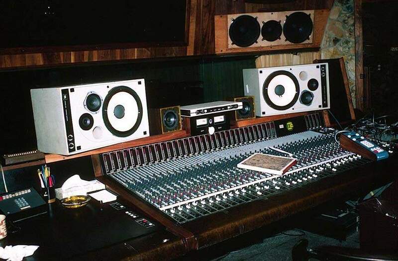

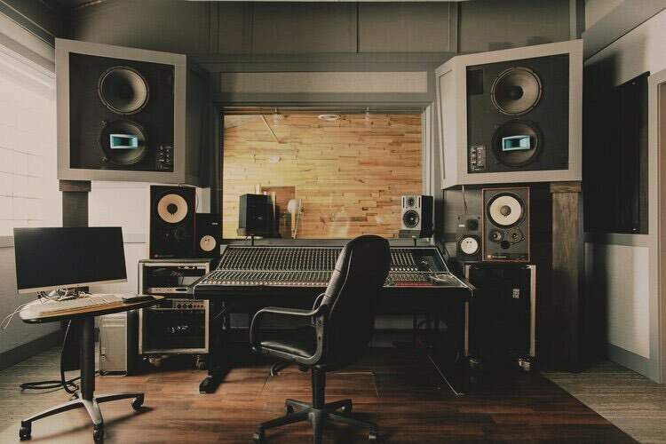

bear_1 Inviato 17 Gennaio 2022 Condividi Inviato 17 Gennaio 2022 ...mah dalle foto che vedo erano posizionati in alto sopra i grossi mixer. Link al commento https://melius.club/topic/6337-a-che-altezza-devo-mettere-le-mie-vetuste-jbl-4311b/#findComment-337696 Condividi su altri siti Altre opzioni di condivisione...
bear_1 Inviato 17 Gennaio 2022 Condividi Inviato 17 Gennaio 2022 Link al commento https://melius.club/topic/6337-a-che-altezza-devo-mettere-le-mie-vetuste-jbl-4311b/#findComment-337702 Condividi su altri siti Altre opzioni di condivisione...
bear_1 Inviato 17 Gennaio 2022 Condividi Inviato 17 Gennaio 2022 .... guarda le foto ... e poi vedi tu come metterle, penso che 1 mt sia poco Link al commento https://melius.club/topic/6337-a-che-altezza-devo-mettere-le-mie-vetuste-jbl-4311b/#findComment-337705 Condividi su altri siti Altre opzioni di condivisione...

bear_1 Inviato 17 Gennaio 2022 Condividi Inviato 17 Gennaio 2022 ...come da foto vedi che puoi pensare di metterle anche orizzontalmente. Link al commento https://melius.club/topic/6337-a-che-altezza-devo-mettere-le-mie-vetuste-jbl-4311b/#findComment-337717 Condividi su altri siti Altre opzioni di condivisione...

bear_1 Inviato 17 Gennaio 2022 Condividi Inviato 17 Gennaio 2022 .... ecco altre informazioni... divertiti Link al commento https://melius.club/topic/6337-a-che-altezza-devo-mettere-le-mie-vetuste-jbl-4311b/#findComment-337721 Condividi su altri siti Altre opzioni di condivisione...
