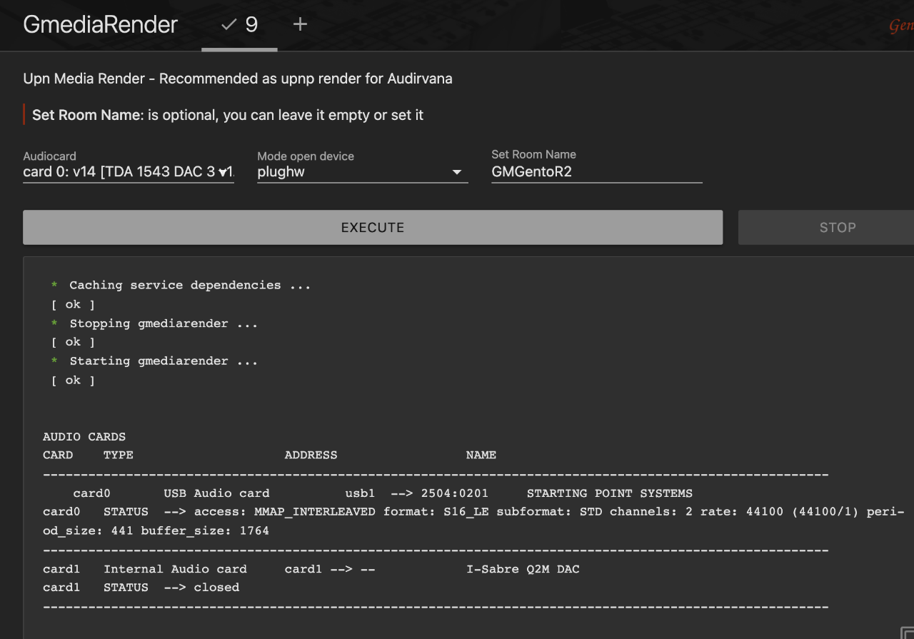

franz159 Inviato 15 Giugno 2021 Autore Condividi Inviato 15 Giugno 2021 Buongiorno, stavo guardando le opzioni per il ramsystem, ma non ne trovo nessuna che comprenda gmediarender.... Ad esempio mi piacerebbe mettere nel ramsystem i 4 seguenti: Players/soft. Info: Squeezelite-R2 [Enabled] Squeezelite [Disabled] Networkaudiod [Disabled] LigitechMediaServer [Disabled] BubbleUpnp [Disabled] HQPlayer Embedded [Disabled] Mpd [Enabled] UpMpdCli [Enabled] RoonBridge [Disabled] RoonServer [Disabled] Mpd-Sima [Disabled] MYmpd [Disabled] minimserver [Disabled] shairport-sync [Enabled] spotify-connect [Disabled] web-interface [Enabled] Samba [Disabled] gmediarender [Enabled] camillagui [Disabled] Link al commento https://melius.club/topic/638-gentooplayer/page/11/#findComment-120270 Condividi su altri siti Altre opzioni di condivisione...

Emmepi57 Inviato 18 Giugno 2021 Condividi Inviato 18 Giugno 2021 @antonellocaroliciao ! attualmente ho installato GentooPlayer su un NUC Celeron con 8Gb. di RAM ed attivato : Squeezelite R2-MinimSever-RoonServer-GmediaRender Avrei la possibilità di passare ad un NUC8i3 sempre con 8Gb. di RAM...secondo te vale la pena spostare il tutto o sarebbe solo uno sbattimento inutile ? Grazie Link al commento https://melius.club/topic/638-gentooplayer/page/11/#findComment-123578 Condividi su altri siti Altre opzioni di condivisione...
antonellocaroli Inviato 18 Giugno 2021 Condividi Inviato 18 Giugno 2021 @Emmepi57 mah, lo sbattimento non é molto, prendi il disco da uno e lo monti sull'altro... chiaramente bisogna registrarlo di nuovo visto che cambia l hw. se vale la pena non so, dipende, se non fai resample probabilmente non ha molto senso.... Link al commento https://melius.club/topic/638-gentooplayer/page/11/#findComment-123623 Condividi su altri siti Altre opzioni di condivisione...
