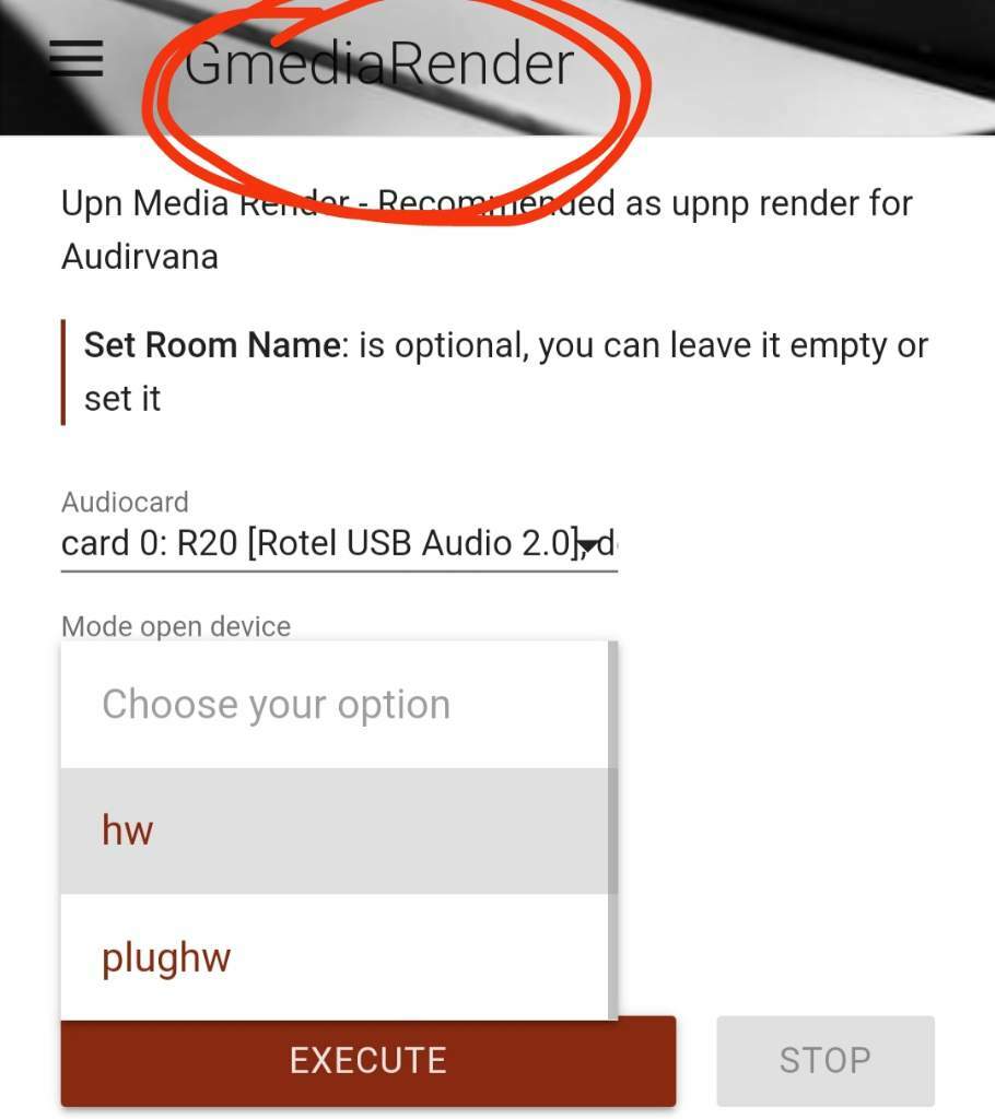

franz159 Inviato 8 Dicembre 2021 Autore Condividi Inviato 8 Dicembre 2021 @antonellocaroliconfermo che con l'aggiornamento alla versione 6.40 GmediaRender funziona. Detto ciò.... mi domando.... qual'è il modo migliore per usare GmediaRender? Vedo che è consigliato come UpNP per Audivrana, ma ci sono altre modalità d'uso possibili? Lo chiedo perchè: - non lo vedo in Linn Kazoo (immagino perchè non sia OpenHome) - per usarlo con Kazoo devo comunque passare per BubbleUPnP, creando una "Room" OpenHome a partire dal render GmediaRender L'unico modo che ho trovato per usare GmediaRebder direttamente è usare mconnect come controller. Ti torna? Link al commento https://melius.club/topic/638-gentooplayer/page/14/#findComment-293712 Condividi su altri siti Altre opzioni di condivisione...
antonellocaroli Inviato 8 Dicembre 2021 Condividi Inviato 8 Dicembre 2021 11 minuti fa, franz159 ha scritto: L'unico modo che ho trovato per usare GmediaRebder direttamente è usare mconnect come controller. Ti torna? Mi Torna! Ma metti in gioco meno software....mpd, upmpdcli, bubble et varie diretto mconnect > gemediarender.....finish se parliamo di servizi di streaming.... Link al commento https://melius.club/topic/638-gentooplayer/page/14/#findComment-293724 Condividi su altri siti Altre opzioni di condivisione...
