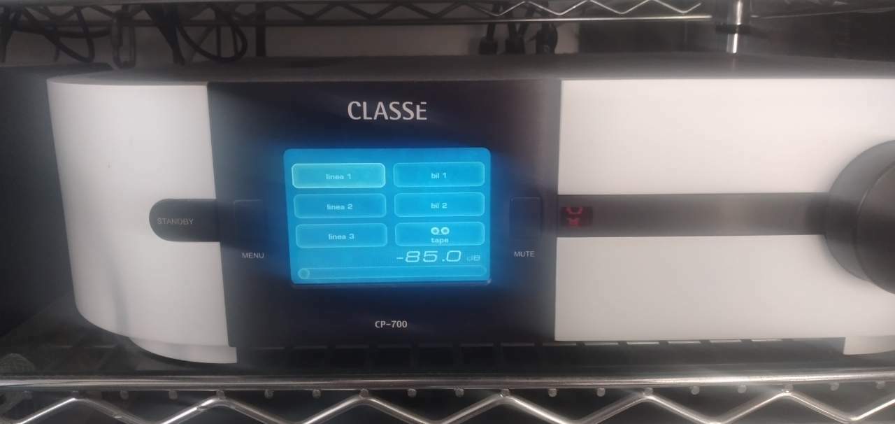

Nessun problema: hai un tipo di regolazione del volume che non "gratterà" mai; di solito è anche precisissima: il mio pre non sballa nemmeno 1 mV tra canale destro e sinistro neppure a volume infinitesimo (pare strano ma non è banale con potenziometri standard e con regolazioni che commutano resistori discreti)
