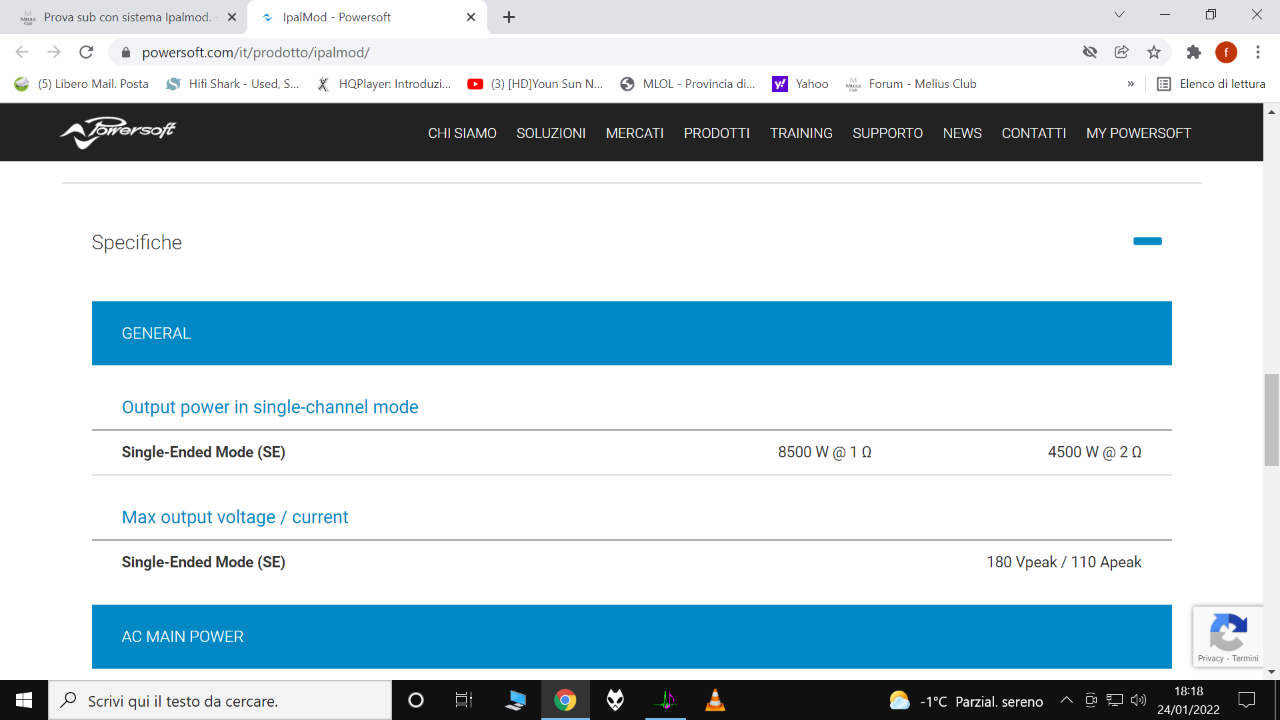

Dubleu Inviato 24 Gennaio 2022 Condividi Inviato 24 Gennaio 2022 @fauntleroy Spiega perchè powersoft dichiara 130apeak, non perchè i compro i suoi prodotti che vanno. Ti faccio un esempio compro un Bmw 300cv ed un caterham 260cv in pista con il secondo sono più veloce. Rapporto peso potenza tutto lì. Non discuto nella mia ignoranza, ma a parità dati targa dei vari costruttori i 50-65Apeak rendono come le banena su sub come quelo in oggetto. Diverso dei powersoft. Dovremmo affrontare il discorso in formule? Sia fatto. pass labs dichiara 25Apeak su un 200.5, lo mettiamo a ponte? perndiamo un pass labs600! Con 50 Apeak? Sinceramente un powersoft 130Apeak per quanto dichiari assurdità, vince a mani basse sui sub. L'ascolto appagherà 10 volte sui sub. Facciamo una scala? Vuoi vedere ASR Emitter, cambirdge 851W a ponte, in stereo? 851A? pass labs, 350.5, 250.8, 600, Chord SP1200; QSC, BGW, Aloia st240, St2000, Fabfgueppn vari? Crown vari? Jungson ja88D, Shengya etc etc. Ne avrò provati studiati testati oltre un centinaio. L'excel sotto ha circa 300 pagine. E'impostato e parametrato in molti finali ed in molti parametri. Le case dichiarano Apeak e Vpeak con DF e vari valori. Le prestazioni sono in linea, consumi, studi vari. Io parlo la lingua che non conosco che risportano i finali, nulla più Mi spiace che le case di finali (tutte) non parlino la mia lingua ma neppure la vostra. Serve tradurre da ciò che dichiarano loro per acquistare "commerciale" e ciò che intendente voi che è diverso da come propongono loro. Mi abituo a cercare di capire la loro. Voi dovreste convertire i prodotti, non me. Servono confronti?😁 Link al commento https://melius.club/topic/6413-prova-sub-con-sistema-ipalmod/page/2/#findComment-345734 Condividi su altri siti Altre opzioni di condivisione...
Dubleu Inviato 24 Gennaio 2022 Condividi Inviato 24 Gennaio 2022 Ho una classifica di rendimenti in base all' Apeak, DF (damping factor) e rendimento effettivo riportato dei vari moduli hypex nc500-nc400-nc2k-nc502mp, icepower1200as1, B & O, etc etc e tutto comparato a prestazioni con in moduli sopra riportati. perchè raffinatezza, pilotaggio e volte si devono provare; va annotato per non dimenticare. Ho definito in linea di massima che i 100-130Apeak powersoft risolvono qualsiasi problema sui subwoofer importanti, in mezzo c'è un mondo per i subwoofer meno importanti. Se abbiamo un subwoofer importante a capacità economcihe dirottiamo lì, se cambiamo subwoofer probabilmente un finale così resta. Se dobbiamo mitigare con altri parametri la cosa si fa più difficile. Raffinatezza alla basse frequenze? Un altro parametro che si avrà solo a testare. Powersoft su questo primeggia? insomma. Quanto basse devono essere le frequenze di lavoro? Che finale è consigliabile dove ed in che range è preferibile ad un altro? Il modulo in oggetto credo che dichiarando 100-110Apeak abbia molto da dire, se lo confronto con altri finali della stessa casa ha caratteristiche diverse ben annotate! Peccato che continuo a non capire Apeak dichiarato😅 Se c'è da questionare il perchè powersoft dichiari ciò e sia impossibile per gli utenti; è off topic come tutto ciò che ho scritto nel difendermi. Apriamo o meglio aprite una discussione a parte? Da moderatore lo farei. "Dati powersoft, pass labs e tutti i costruttori, incongruenze sui dati targa impossibili e perchè lci fanno ciò" potrebbe essere il titolo? Link al commento https://melius.club/topic/6413-prova-sub-con-sistema-ipalmod/page/2/#findComment-345758 Condividi su altri siti Altre opzioni di condivisione...
fauntleroy Inviato 24 Gennaio 2022 Condividi Inviato 24 Gennaio 2022 Quello che si sta cercando di dirti è che la discriminante non è la corrente di picco, perchè MAI potrai erogare 100A. Evidentemente ci sono altri fattori che ti fanno preferire un ampli ad un altro, ma di certo NON la corrente, perchè anche nella peggiore situazione sarai sempre molto lontano da quei valori. I dati che dichiarano te li ho spiegati, sono dati in condizioni estreme, ma ben lontane dal peggior scenario che tu possa immaginare. Link al commento https://melius.club/topic/6413-prova-sub-con-sistema-ipalmod/page/2/#findComment-345761 Condividi su altri siti Altre opzioni di condivisione...

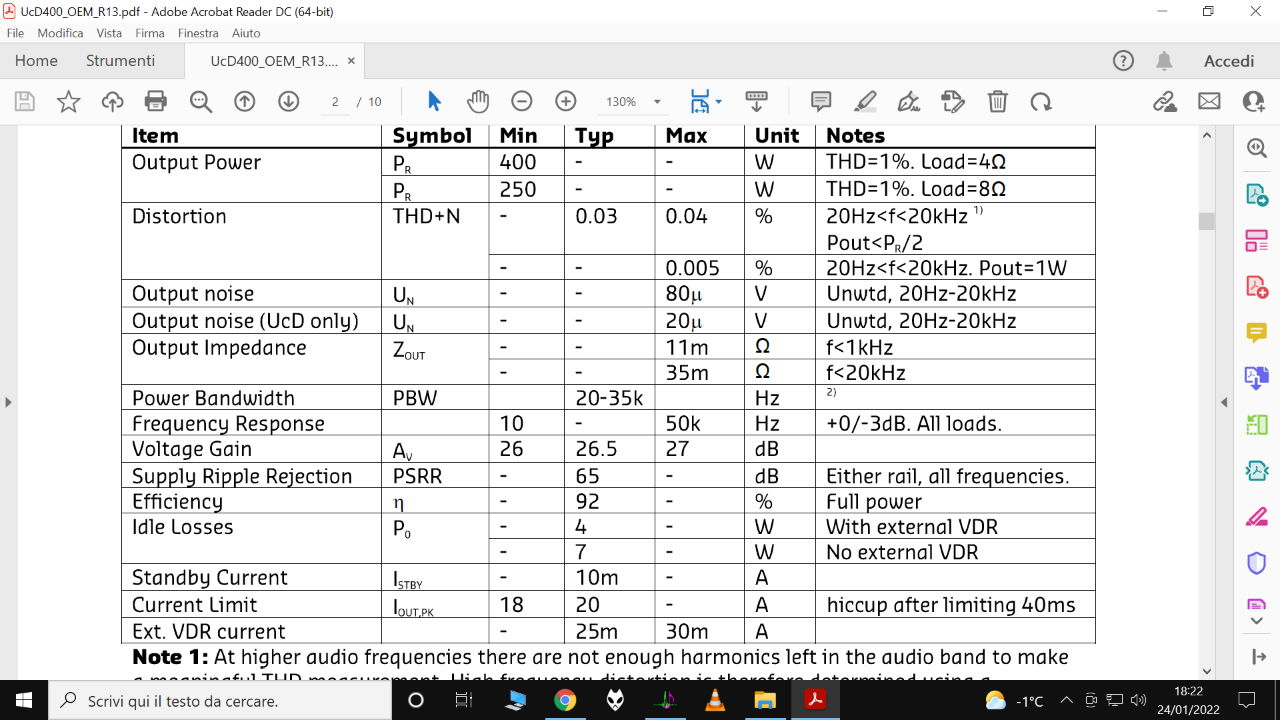

Dubleu Inviato 24 Gennaio 2022 Condividi Inviato 24 Gennaio 2022 https://melius.club/topic/64-lalbum-fotografico-dei-nostri-cari-impianti/?do=findComment&comment=11017 finale 9 canali autocostruito con moduli Hypex ucd400 sub woofer JBL da 38cm La scelta su udc400 la reputo più che opinabile per un subwoofer, ma i gusti son gusti e non si discute. Ingegnere audio? Hai fatto tutto autocostruito? Ma le perle le fai agl'altri? UDC400 e sub serio vanno d'accordo fino ad un certo punto. Degnati di spiegare? perchè così su due piedi non capisco. https://melius.club/uploads/monthly_2021_10/IMG_20171103_132220.jpg.04355176a759c97553c671834d0e6f56.jpg carino pure il secondo impianto. Link al commento https://melius.club/topic/6413-prova-sub-con-sistema-ipalmod/page/2/#findComment-345855 Condividi su altri siti Altre opzioni di condivisione...

fauntleroy Inviato 24 Gennaio 2022 Condividi Inviato 24 Gennaio 2022 @Dubleu scusa, da dove hai evinto che il sub è amplificato con gli ucd? Il 9 canali serve solo per i surround. Io poi non ho detto che Powesoft è pazza, me ne guardo bene e anzi li ammiro molto. Ti sto solo dicendo che certi dati sono solo indice di estrema robustezza di un amplificatore, ma non sono assolutamente correlati ad un utilizzo normale. Da ciò che scrivi sembra proprio che per te la legge di Ohm sia una paturnia da misuroni e non la legge fondamentale sulla quale si basa qualunque oggetto che funzioni con la corrente, ma se a te sta bene, sta bene anche a me. Link al commento https://melius.club/topic/6413-prova-sub-con-sistema-ipalmod/page/2/#findComment-345878 Condividi su altri siti Altre opzioni di condivisione...
fauntleroy Inviato 24 Gennaio 2022 Condividi Inviato 24 Gennaio 2022 5 minuti fa, Dubleu ha scritto: I professori dovrebebro spiegare, non sembra sia successo ciò. Come spesso accade. P=V*I P=R*I^2 Non c'è altro da spiegare... È tutto in questa formula, espressa in due forme differenti, ma è la stessa, in quanto la legge di Ohm per la relazione tensione corrente è V=I*R. Se poi vuoi credere che durante l'ascolto il tuo ampli eroghi 100A sei liberissimo di farlo, ma, semplicemente, non è possibile. Link al commento https://melius.club/topic/6413-prova-sub-con-sistema-ipalmod/page/2/#findComment-345889 Condividi su altri siti Altre opzioni di condivisione...
