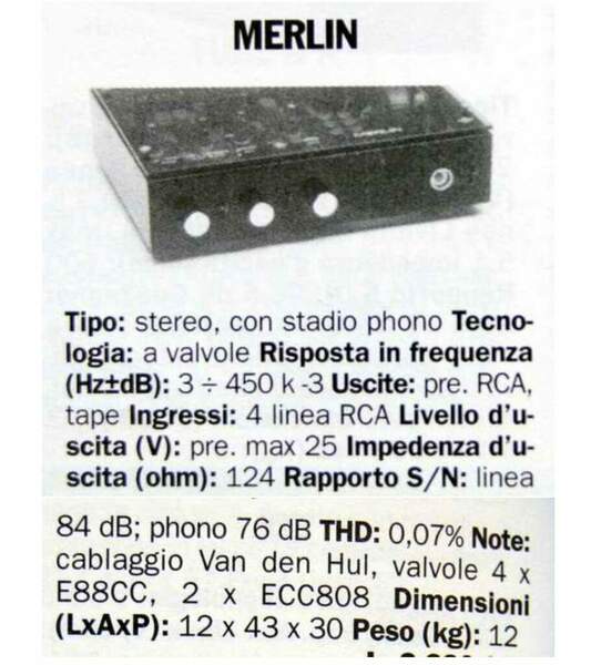

Ripropongo alla attenzione su questa sezione un mio quesito relativo a quali tipologie di valvole siano previste per il preamplificatore klimo merlin versione con phono, in precedenza inserito in fine tuning e passato inosservato.
Quasi assodato che la linea prevede l’uso di due e88cc.
Ma riguardo al phono ( mm ) ho visto in rete due ecc808  oltre a due ( e qui il dubbio) e88cc ( oppure anche ecc88).
Quindi la domanda è: sul phono possono andare anche le ecc88 ?
Una volta chiarito questo dubbio, rimane spazio per l’eventuale suggerimento  di marche di tubi particolarmente indicate per questo pre.

Nel phono ci vanno 4 valvole, due per canale.   1 ecc808 (che è una parente della ecc83),  e 1  ...
boh.
sicuramente e88cc.
Ma, eventualmente, andrebbe bene ( o meglio), anche la ecc88 ?

Comunque il pre lo sto usando con 2 6922 sulla linea, 2 6922 e 2 ecc808 sul phono, e va bene.
Prima di mandare in trincea allo sbaraglio 2 ecc88 volevo qualche parere o confronto, con appassionati avveduti, che magari abbiano anche fatto qualche prova di marchi diversi ecc.

@Mxcolombo   Grazie del cortese intervento.  Io volevo andare un po’ più in là, rispetto ai dati di un pur buon annuario.   Volevo informazioni di prima mano, ove possibile.
 Ad es., sul gazebo audiofilo  c’è  questo intervento
Mer Mag 13 2020, 21:50
Da Daniele Casalati
Da possessore sia del merlin che dei Kent ti dico la mia per non spendere un patrimonio in valvole:
Finali rft
Ecc83 finale philips miniwatt
Pre merlin:
Phono 1 stadio ecc88 tfk
Phono 2 stadio ecc808 tfk
Linea. E88cc amperex
Mi chiedo se l’indicazione afferente il phono, 1’ stadio, possa essere presa per buona.  Non mi riferisco alle tfk, ma al tipo di valvola ecc88.
Del resto anche un (forse distratto) Bebo  riportava che sul merlin ci sono 6  ecc88/6922.   Audio review 105 anno 1991.  (Vatti a fidare delle riviste).
