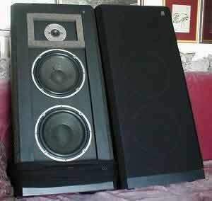

Gipi Inviato 22 Gennaio 2022 Condividi Inviato 22 Gennaio 2022 Ciao a tutti mi accingo ad restaurare due AR modello AR94ER dovrò sostituire il foam dei woofer ed un controllo dei crossover il mobile è in ordine. Qualcuno le ha mai sentite suonare? Forse il restauro non ne vale la pena però è una cosa che faccio per passione .Pagate 90 euro. La foto è solo per capire il modello. Link al commento https://melius.club/topic/6438-acustic-research-94-er/ Condividi su altri siti Altre opzioni di condivisione...

Gipi Inviato 22 Gennaio 2022 Autore Condividi Inviato 22 Gennaio 2022 Prese e portate a casa ...sono contento perché tutti i componenti funzionano e cosa importante tutti originali . Certo che questi americani non avevano proprio il senso del bello tolte le calze si presentano in trucciolare massiccio ma con una verniciatura grezza. Mio intento sarà riverniciarle in maniera decorosa. Link al commento https://melius.club/topic/6438-acustic-research-94-er/#findComment-343481 Condividi su altri siti Altre opzioni di condivisione...
qzndq3 Inviato 22 Gennaio 2022 Condividi Inviato 22 Gennaio 2022 @Gipi Hai fatto un affarone. Le ho sentite più volte anche in confronto diretto con le contemporanee AR93 che erano un gradino più su. Restaurale, valgono lo sforzo! Oltre al foam come hai preventivato, i due condensatori elettrolitici del cross over sono molto probabilmente fuori valore e da sostituire, quelle casse hanno più di 40 anni. Verifica anche i tw, se non sbaglio sono al ferrofluido, è possibile che si sia indurito e debba essere sostituito. Link al commento https://melius.club/topic/6438-acustic-research-94-er/#findComment-343512 Condividi su altri siti Altre opzioni di condivisione...
qzndq3 Inviato 22 Gennaio 2022 Condividi Inviato 22 Gennaio 2022 12 minuti fa, Gipi ha scritto: Certo che questi americani non avevano proprio il senso del bello tolte le calze si presentano in truciolare massiccio ma con una verniciatura grezza. Mio intento sarà riverniciarle in maniera decorosa. E' una scelta di progetto per abbassare costo e prezzo di listino. Se la tela è integra io non rivernicerei i box Link al commento https://melius.club/topic/6438-acustic-research-94-er/#findComment-343515 Condividi su altri siti Altre opzioni di condivisione...
Gipi Inviato 22 Gennaio 2022 Autore Condividi Inviato 22 Gennaio 2022 @qzndq3 Grazie dei consigli ...le calze sono perfette....ma senza sono proprio brutti ... Link al commento https://melius.club/topic/6438-acustic-research-94-er/#findComment-343608 Condividi su altri siti Altre opzioni di condivisione...

AL78 Inviato 22 Gennaio 2022 Condividi Inviato 22 Gennaio 2022 ma sono quelle con i woofer di lato? Link al commento https://melius.club/topic/6438-acustic-research-94-er/#findComment-343634 Condividi su altri siti Altre opzioni di condivisione...
cri Inviato 22 Gennaio 2022 Condividi Inviato 22 Gennaio 2022 19 minuti fa, oscilloscopio ha scritto: generale non ho ancora sentito un diffusore AR anche fra quelli meno quotati che suoni male Siamo in due! Link al commento https://melius.club/topic/6438-acustic-research-94-er/#findComment-343644 Condividi su altri siti Altre opzioni di condivisione...
Gipi Inviato 22 Gennaio 2022 Autore Condividi Inviato 22 Gennaio 2022 @AL78 No tutti e due anteriori Link al commento https://melius.club/topic/6438-acustic-research-94-er/#findComment-343654 Condividi su altri siti Altre opzioni di condivisione...
Gipi Inviato 22 Gennaio 2022 Autore Condividi Inviato 22 Gennaio 2022 @AL78 Li faro io Link al commento https://melius.club/topic/6438-acustic-research-94-er/#findComment-343659 Condividi su altri siti Altre opzioni di condivisione...
AL78 Inviato 22 Gennaio 2022 Condividi Inviato 22 Gennaio 2022 @Gipi ottimo acchiappo allora Link al commento https://melius.club/topic/6438-acustic-research-94-er/#findComment-343727 Condividi su altri siti Altre opzioni di condivisione...
qzndq3 Inviato 22 Gennaio 2022 Condividi Inviato 22 Gennaio 2022 2 ore fa, AL78 ha scritto: ma sono quelle con i woofer di lato? No. Sono le 93 ad avere un tw un mid-wf anteriore e due wf laterali (tutti e tre da 8") Link al commento https://melius.club/topic/6438-acustic-research-94-er/#findComment-343781 Condividi su altri siti Altre opzioni di condivisione...
