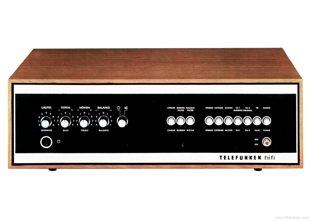

Massimiliano S. Inviato 22 Gennaio 2022 Condividi Inviato 22 Gennaio 2022 Lunedì dovrei andare a recuperare* questo piccolo ampli Telefunken di fine anni '60. La foto è da Catawiki perché qui si vede bene. Immagino che abbia i transistor al germanio e che abbia una decina di watt, ma in rete trovo solo informazioni sull'altro 201, quello nero made in Germany. Qualcuno ne sa qualcosa? * Salvo scherzi del venditore, ma lo sapete meglio di me. Link al commento https://melius.club/topic/6441-telefunken-v201-italiano-chi-lo-conosce/ Condividi su altri siti Altre opzioni di condivisione...

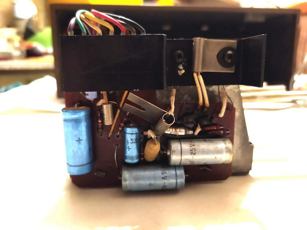

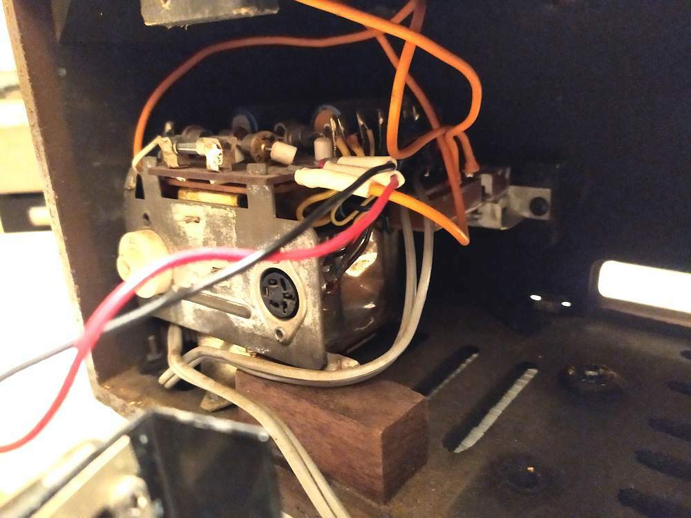

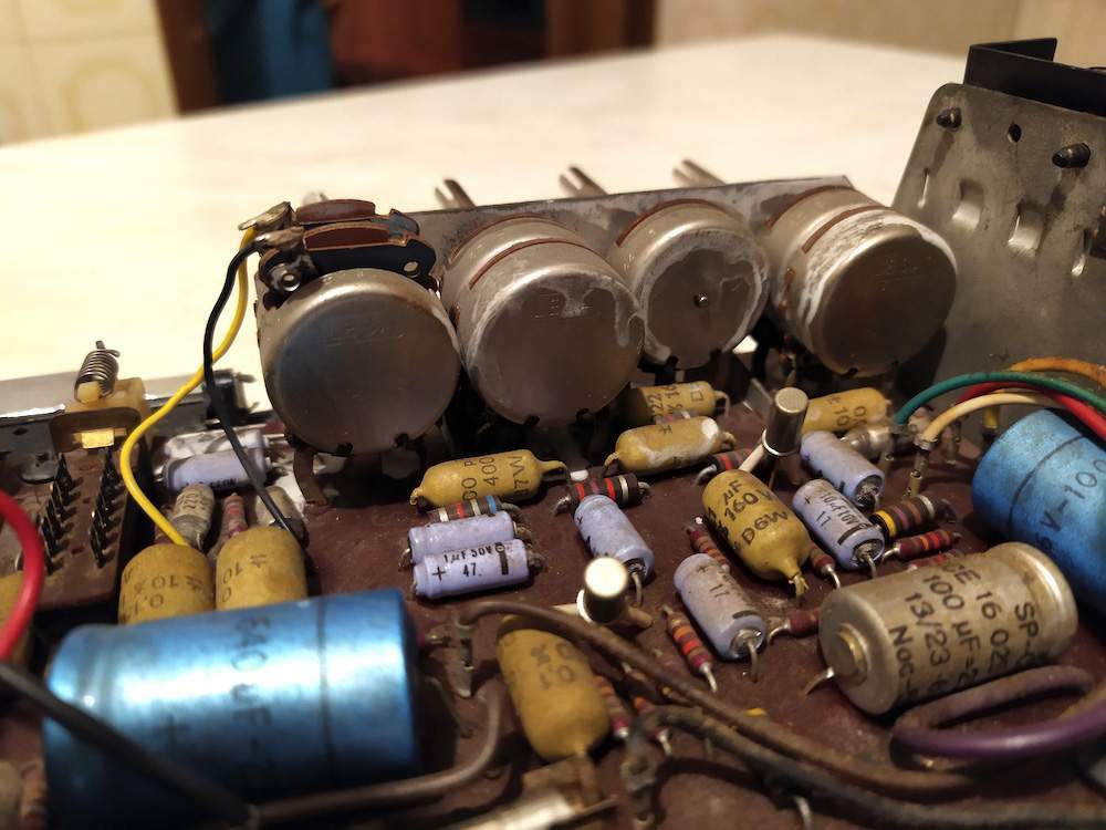

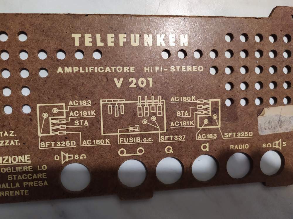

Massimiliano S. Inviato 24 Gennaio 2022 Autore Condividi Inviato 24 Gennaio 2022 Ecco qualche immagine. Le colature biancastre si sono prodotte dopo che ho spruzzato lo spray per pulire i contatti - mi sa che era tutto molto sporco. I potenziometri sono Lesa, a riprova che si tratta di uno strano Telefunken "italiano". Credo che nel pannello posteriore siano riportati i transistor utilizzati, un po' come si faceva per le radio a valvole. 1 Link al commento https://melius.club/topic/6441-telefunken-v201-italiano-chi-lo-conosce/#findComment-346170 Condividi su altri siti Altre opzioni di condivisione...
Pimpinotto Inviato 24 Gennaio 2022 Condividi Inviato 24 Gennaio 2022 In quegli anni Lesa era produttore "leader" in Italia per i potenziometri. Link al commento https://melius.club/topic/6441-telefunken-v201-italiano-chi-lo-conosce/#findComment-346172 Condividi su altri siti Altre opzioni di condivisione...
Massimiliano S. Inviato 24 Gennaio 2022 Autore Condividi Inviato 24 Gennaio 2022 @Pimpinotto so che esportavano, anche. In effetti sembrano di buona qualità. Link al commento https://melius.club/topic/6441-telefunken-v201-italiano-chi-lo-conosce/#findComment-346186 Condividi su altri siti Altre opzioni di condivisione...
Massimiliano S. Inviato 25 Gennaio 2022 Autore Condividi Inviato 25 Gennaio 2022 Primo test: un canale va, ma credo sia a disagio con il livello di entrata del cd, dall'altro si sente solo un po' di soffio e i 50 Hz, accostando l'orecchio all'altoparlante. Per cui direi che il pre ha un canale fuori uso - poteva andar peggio. Andrebbe ricappato senza neppure chiederselo, per gli elettrolitici, ma la lista di pezzi in attesa di servizio è lunga... Link al commento https://melius.club/topic/6441-telefunken-v201-italiano-chi-lo-conosce/#findComment-346249 Condividi su altri siti Altre opzioni di condivisione...

Jimmyhaflinger Inviato 1 Novembre 2022 Condividi Inviato 1 Novembre 2022 i finali sono praticamente gli stessi dello stereorama, quindi 3w o poco piu da usare rigorosamente con casse ad altissima efficienza 1 Link al commento https://melius.club/topic/6441-telefunken-v201-italiano-chi-lo-conosce/#findComment-631595 Condividi su altri siti Altre opzioni di condivisione...

Jimmyhaflinger Inviato 3 Novembre 2022 Condividi Inviato 3 Novembre 2022 @paolo fogli no perché lo stereorama usa gli ac187-188k, che hanno tensione piu bassa Link al commento https://melius.club/topic/6441-telefunken-v201-italiano-chi-lo-conosce/#findComment-633033 Condividi su altri siti Altre opzioni di condivisione...
