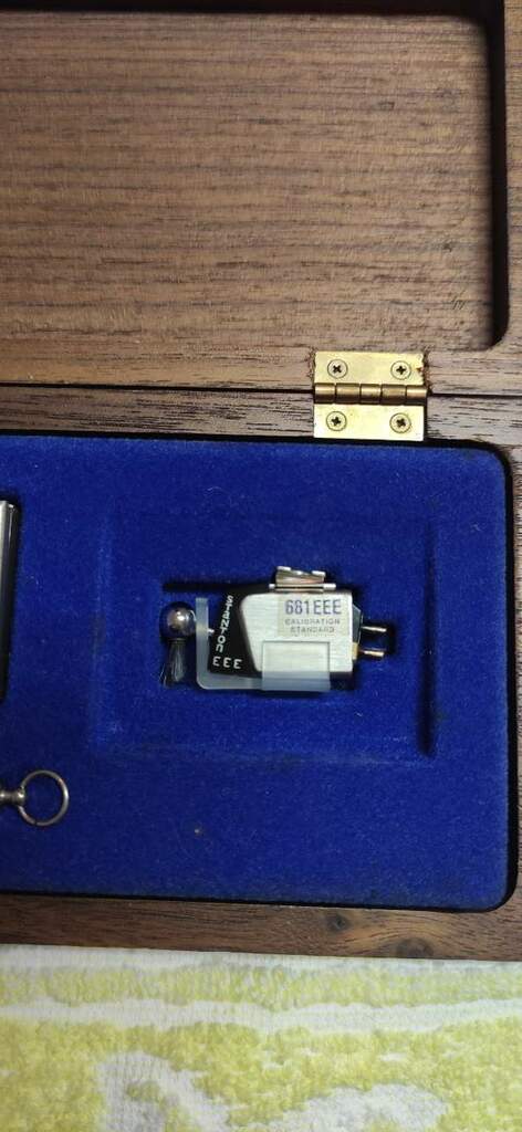

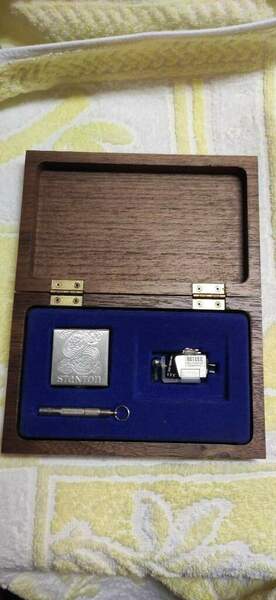

Overkill Inviato 23 Gennaio 2022 Condividi Inviato 23 Gennaio 2022 Ciao a tutti , ho trovato questa storica testina , acquistata come nos , probabilmente fondo di magazzino. Chi me l'ha venduta mi ha assicurato che non è mai stata usata , quindi sarebbe "nuova" . Detto questo , mi farebbe piacere conoscere i pareri di chi l'ha avuta , come si collocava all'epoca , insomma tutto quello che sapete . Ho letto pareri discordanti riguardo all'utilizzo del pennello , c'è chi sostiene dia il meglio di sé senza . Ho letto inoltre che il peso di lettura varia a seconda dell'utilizzo o meno del pennello. Grazie , aspetto i vostri commenti. 1 Link al commento https://melius.club/topic/6448-stanton-681-eee/ Condividi su altri siti Altre opzioni di condivisione...

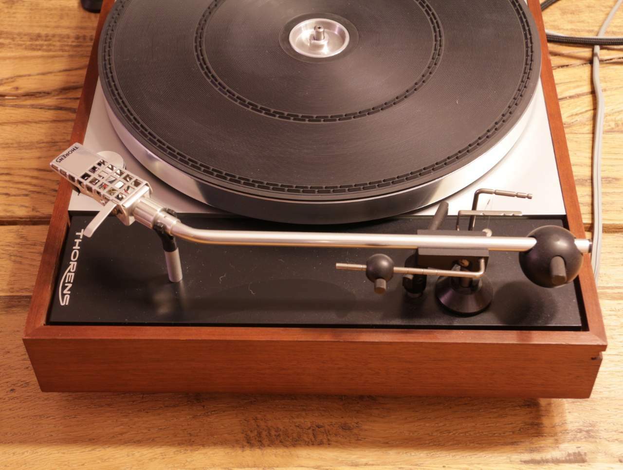

martin logan Inviato 23 Gennaio 2022 Condividi Inviato 23 Gennaio 2022 20 minuti fa, Overkill ha scritto: Sarebbe necessario cambiare stilo ? Esatto, se ti serve si trova facilmente.@Overkill Quella che vedi in foto era la mia - proprio su un TD150 MkII che avevo sistemato. I problemi di taratura di cui parlano possono essere reali, io ne ho avuti. Senza pennello smorzatore non c'è stato modo di farla suonare decentemente, quindi l'ho rimesso. Per il peso avevo seguito i suggerimenti usuali, che suggeriscono di aggiungere circa 1 grammo, e mi ero trovato male. Alla fine ho aumentato progressivamente il peso spostando in avanti il 2° pesetto sferico lato braccio (guarda fin dove sono arrivato) e ho trovato la quadra. Con quella forza di tracciamento la testina andava bene e suonava pure bene in conformazione originale (quindi con lo spazzolino sul disco). Link al commento https://melius.club/topic/6448-stanton-681-eee/#findComment-344010 Condividi su altri siti Altre opzioni di condivisione...
