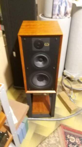

Questo è un messaggio popolare. giggione Inviato 23 Gennaio 2022 Questo è un messaggio popolare. Condividi Inviato 23 Gennaio 2022 Era da tempo che volevo prenderle poi si è presentata a novembre la promozione di Levorato e fatta la pazzia,l'upgrade consiste nella sostituzione dei cavi interni,qualche condensatore migliore nel crossover,sostituzione dei morseti del diffusore da mono a bi.wiring,Con un’altezza di poco più di 56 cm, una profondità di 33 cm e una larghezza di 30 cm,colpisce il woofer da 20cm in kevlar,piccolissima escursione anche a livelli altissimi ma bassi molto poderosi da far vibrare la stanza di musica,bellissimi i diffusori e gli stand,bellissima e sofisticata costruzione delle griglie,I cabinet sono realizzati in truciolato ad alta densità inserito tra gli strati di MDF per creare una combinazione che secondo Wharfedale può spargere la risonanza del pannello meglio del solo MDF. Internamente, come materiale di smorzamento è stata scelta della lana sintetica.I Wharfedale Linton fanno un lavoro impressionante nel riproporre un sound più vecchio stile, più pieno, più facile e aperto senza però dimenticarsi di rendere la musica eccitante. Con un peso in gamma bassa poderoso, un’immagine stereo centrata , potremmo ascoltare questi diffusori per giorni e non stancarci mai. E se li trovate a meno di 1000 euro, non lasciateveli sfuggire.il suono predominante è il medio almeno nella versione upgrade,ampia scena in orrizontale e molta profondità ,le voci maschili e femminili sono il punto di forza,bellissima bjork,giuni russo mina ect....stupendi e sorprendenti con l'hard-rock ,rage the machine,acdc,ect....vera goduria se la registrazione è al top come dire straits police genesis ect....diffusore che non si scompone neanche ad altissimi volumi,non impasta mai il suono sempre ben leggibile,e li piloto con un krellksa50 cd accuphase,ho tolto le barrette di metallo nei morsetti sostituiti con cavetti da 15 cm della cardas ma anche con altro più econimico il miglioramento era netto,che vi devo dire,belle ben suonanti si fa ascoltare musica senza mai affaticarti,che ben vengano questi diffusori vintage tipo magnat ,heltax a prezzi umani ,ben costruiti e ben suonanti,vera sorpresa 3 Link al commento https://melius.club/topic/6468-wharfedale-linton-con-up-grade-levorato/ Condividi su altri siti Altre opzioni di condivisione...

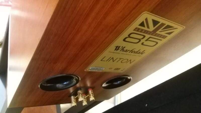

Luke04 Inviato 23 Gennaio 2022 Condividi Inviato 23 Gennaio 2022 38 minuti fa, giggione ha scritto: ho tolto le barrette di metallo nei morsetti Bella recensione e il fatto che tu sia soddisfatto è già tutto. Solo una curiosità, sui morsetti hai fatto un upgrade dell upgrade! 1 Link al commento https://melius.club/topic/6468-wharfedale-linton-con-up-grade-levorato/#findComment-345014 Condividi su altri siti Altre opzioni di condivisione...
giggione Inviato 23 Gennaio 2022 Autore Condividi Inviato 23 Gennaio 2022 @Luke04 no ,ho solo tolto i bastoncini di metallo,come vedi foto, 1 Link al commento https://melius.club/topic/6468-wharfedale-linton-con-up-grade-levorato/#findComment-345028 Condividi su altri siti Altre opzioni di condivisione...
corrado Inviato 23 Gennaio 2022 Condividi Inviato 23 Gennaio 2022 Perché hai fatto mettere i doppi connettori se a te non servono? Link al commento https://melius.club/topic/6468-wharfedale-linton-con-up-grade-levorato/#findComment-345040 Condividi su altri siti Altre opzioni di condivisione...
albicocco.curaro Inviato 23 Gennaio 2022 Condividi Inviato 23 Gennaio 2022 @corrado non sono a richiesta. Sono compresi nell'upgrade progettato dal Sig. Levorato. Link al commento https://melius.club/topic/6468-wharfedale-linton-con-up-grade-levorato/#findComment-345051 Condividi su altri siti Altre opzioni di condivisione...

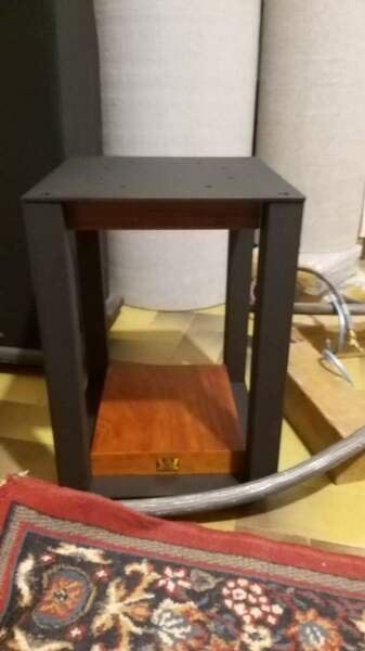

Questo è un messaggio popolare. albicocco.curaro Inviato 24 Gennaio 2022 Questo è un messaggio popolare. Condividi Inviato 24 Gennaio 2022 Uno dei vari punti a favore di questi diffusori sono gli ottimi stand dedicati. È un aspetto non da poco considerando quanto lo stand influisce sulla resa dei diffusori. Lo dico da possessore anche di Harbeth la cui scelta dello stand e del successivo "fine tuning" influenza non poco il risultato finale. Lo stand delle Linton prevede tutto, anche le sottopunte con feltro lato pavimento (particolare non banale) e delle semisfere adesive di silicone da collocare tra diffusore e top dello stand. Inoltre le due piastre in legno non hanno solo una funzione estetica (molto gradevole) ma irrigidiscono la struttura in metallo alla quale non sono incollate ma saldamente avvitate per una durata nel tempo illimitata, senza temere futuri scollamenti. Se pensiamo al costo dei Foundation, Music Tools o dei TonTrager... 3 1 Link al commento https://melius.club/topic/6468-wharfedale-linton-con-up-grade-levorato/#findComment-345184 Condividi su altri siti Altre opzioni di condivisione...
