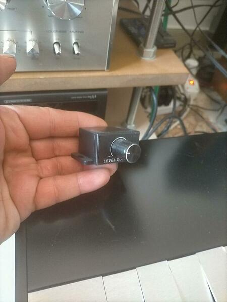

Bazza Inviato 28 Marzo 2021 Condividi Inviato 28 Marzo 2021 In un ampli senza uscita per le cuffie è possibile usare il tape out interponendo tra questo e le cuffie un controllo volume tipo questo ? Link al commento https://melius.club/topic/653-ampli-senza-uscita-cuffie/ Condividi su altri siti Altre opzioni di condivisione...
Bazza Inviato 28 Marzo 2021 Autore Condividi Inviato 28 Marzo 2021 Mi rispondo da solo, ho detto una minchiata 😁 Mi sa che senza un ampli per cuffia non vi sia modo...o no ? Link al commento https://melius.club/topic/653-ampli-senza-uscita-cuffie/#findComment-15086 Condividi su altri siti Altre opzioni di condivisione...
