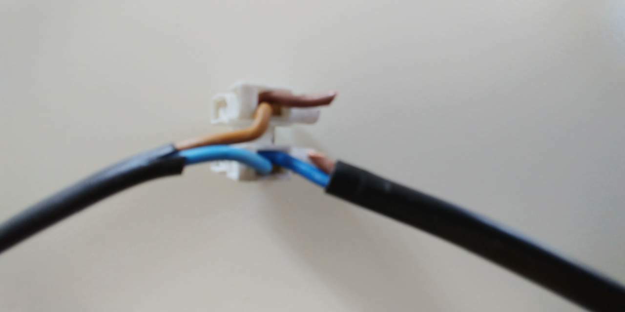

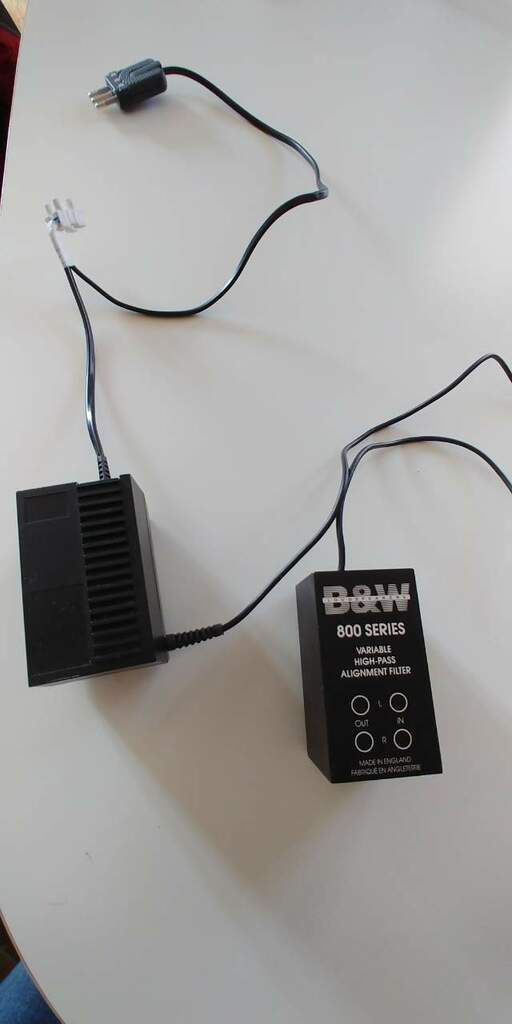

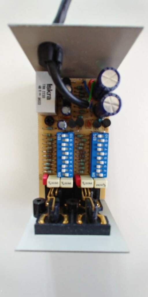

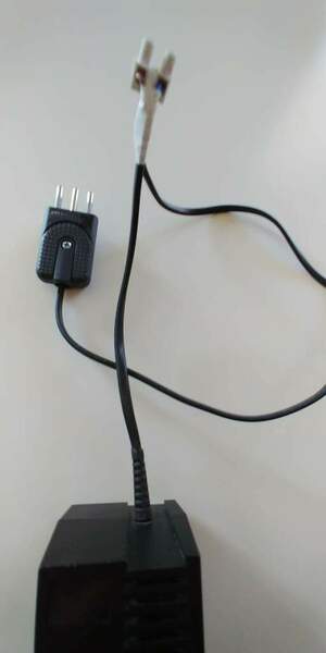

Membro_0024 Inviato 31 Gennaio 2022 Autore Condividi Inviato 31 Gennaio 2022 aggiornamento: il problema del botto si è ripresentato altre due volte,non alla cassa destra come avevo percepito la prima volta ma su entrambi i diffusori, ho rimosso il filtro tra pre e finale (consigliato dalla B&W) ed è tornato tutto a posto. Posto alcune foto del "colpevole", che ho faticosamente trovato online col quale ho rischiato di danneggiare le Matrix, come noterete dalle foto è stata fatta una modifica al cavo di alimentazione per adattare la presa europea,resta da capire se questa può essere la causa o qualche disfunzione interna al filtro Link al commento https://melius.club/topic/6537-bw-matrix-assistenza/#findComment-354352 Condividi su altri siti Altre opzioni di condivisione...

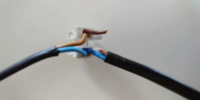

Membro_0024 Inviato 31 Gennaio 2022 Autore Condividi Inviato 31 Gennaio 2022 ops... togliendo il nastro adesivo,il cavo marrone proveniente dall'alimentatore e tagliato Link al commento https://melius.club/topic/6537-bw-matrix-assistenza/#findComment-354378 Condividi su altri siti Altre opzioni di condivisione...
cri Inviato 31 Gennaio 2022 Condividi Inviato 31 Gennaio 2022 Pericolo. . . . Scusa ma a cosa serve questo dgjtpw?mai visto Link al commento https://melius.club/topic/6537-bw-matrix-assistenza/#findComment-354440 Condividi su altri siti Altre opzioni di condivisione...
corrado Inviato 31 Gennaio 2022 Condividi Inviato 31 Gennaio 2022 58 minuti fa, jammo ha scritto: ops... togliendo il nastro adesivo,il cavo marrone proveniente dall'alimentatore e tagliato Al 99.9% è lui il colpevole. Link al commento https://melius.club/topic/6537-bw-matrix-assistenza/#findComment-354442 Condividi su altri siti Altre opzioni di condivisione...
Membro_0024 Inviato 31 Gennaio 2022 Autore Condividi Inviato 31 Gennaio 2022 25 minuti fa, cri ha scritto: Pericolo. . . . Scusa ma a cosa serve questo dgjtpw?mai visto intendi il filtro B&W? Per la serie Matrix questo B.A.F (bass allineament filter,per chi è interessato c'è un link in cui se ne parla ad inizio thread) veniva venduto assieme o come optional,ci sono una serie di levette interne che a seconda di come vengono settate lo fanno andare bene per 801,802, etc, in pratica porta ad un aumento della sensibilità già buona e fa scendere di qualche hertz in basso. Ne è stata fatta anche una versione lusso da Krell che oggi costerebbe più dei diffusori stessi a trovarla https://skyfiaudio.com/products/krell-bass-alignment-filter-for-b-w-bowers-and-wilkins-800-series-speakers-super-rare Link al commento https://melius.club/topic/6537-bw-matrix-assistenza/#findComment-354460 Condividi su altri siti Altre opzioni di condivisione...
