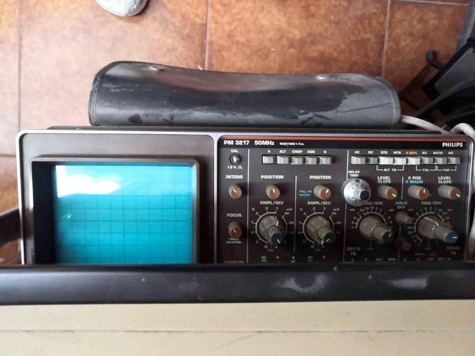

Mi sono deciso: dopo anni a barcamenarmi con tester e capacimetro, vorrei comprare un oscilloscopio analogico (anche per motivarmi a studiare un po').
Che ne dite di questo Philips, 50 MHz, a 95 euro? Garantito in buone condizioni, con le sue sonde e il manuale.

ha un disastro di potenziometri,  commutatori , pulsanti e interruttori oltre al CRT
che possa manifestare malfunzionamenti e' molto probabile avendo una quarantina di anni.
io punterei su un oscilloscopio da interfacciare a PC tramite USB
Costano una settantina di euro e con quel popo di schermo che hai a disposizione su un PC e' un altro mondo
Diverso invece se il fatto che sia "vintage" ti intrippa. Se e- cosi prendilo e divertiti. Fin che dura dura...

Io ne ho comprati un paio di vecchi oscilloscopi analogici e immancabilmente sono entrambi defunti dopo qualche tempo, per cui o sai come metterci le mani per aggiustarli o l tieni per ricordo.Alla fine ho preso un Siglent di quelli più economici e vado con quello (anche se non ho capito bene ancora come usarlo a dovere...)

@Massimiliano S. raddoppia la cifra e comprati uno dei tanti digitali imitazione Scopemeter e vivi tranquillo: il Philips indicato è un oscilloscopio da televisionari e potrebbe essere fonte di guai, come è stato giustamente scritto. Discorso diverso se fosse stato un Tektronix dall'affidabilità proverbiale (nella mia precedente vita lavorativa ne avevamo tre nel laboratorio ed in venti anni di uso quotidiano mai avuto un problema... ), ma solo se dotato di un minimo di garanzia sulla provenienza e sullo stato d'uso. Per questo motivo il digitale ai prezzi odierni è imbattibile ma un Tek è di una classe a parte (oltre ad avere un trigger che permette di agganciare qualsiasi segnale ed un tubo stratosferico...). Magari fai una ricerca più mirata...

Dipende dall'uso. Se devi fare misure rigorose hai bisogno di un certificato rilasciato da un laboratorio SIT, mentre se vuoi verificarne la rispondenza alle caratteristiche dichiarate dal costruttore ti basta il solo rapporto di taratura: in condizioni di uso normale ti basi sulla qualità ed affidabilità intrinseca dello strumento stesso e ti preoccupi solo in caso di guasto. Un oscilloscopio, le cui curve vengono interpretate a vista, nell'uso comune ha bisogno della sola verifica con un generatore /calibratore per assicurarsi che sia tutto a posto ed in caso di dubbi il service manual riporta le corrette procedure di taratura.  Se in laboratorio hai uno strumento certificato puoi usarlo per verificare / riallineare altri strumenti con il metodo della comparazione di una misura campione.
