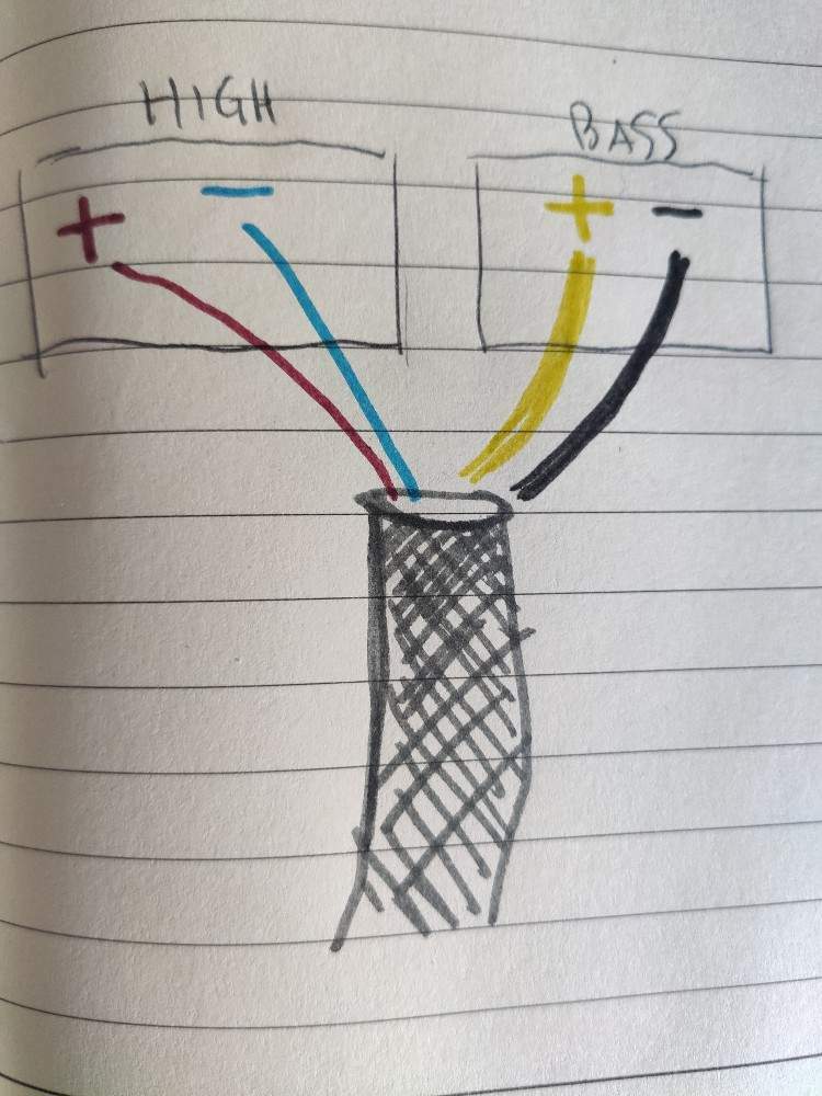

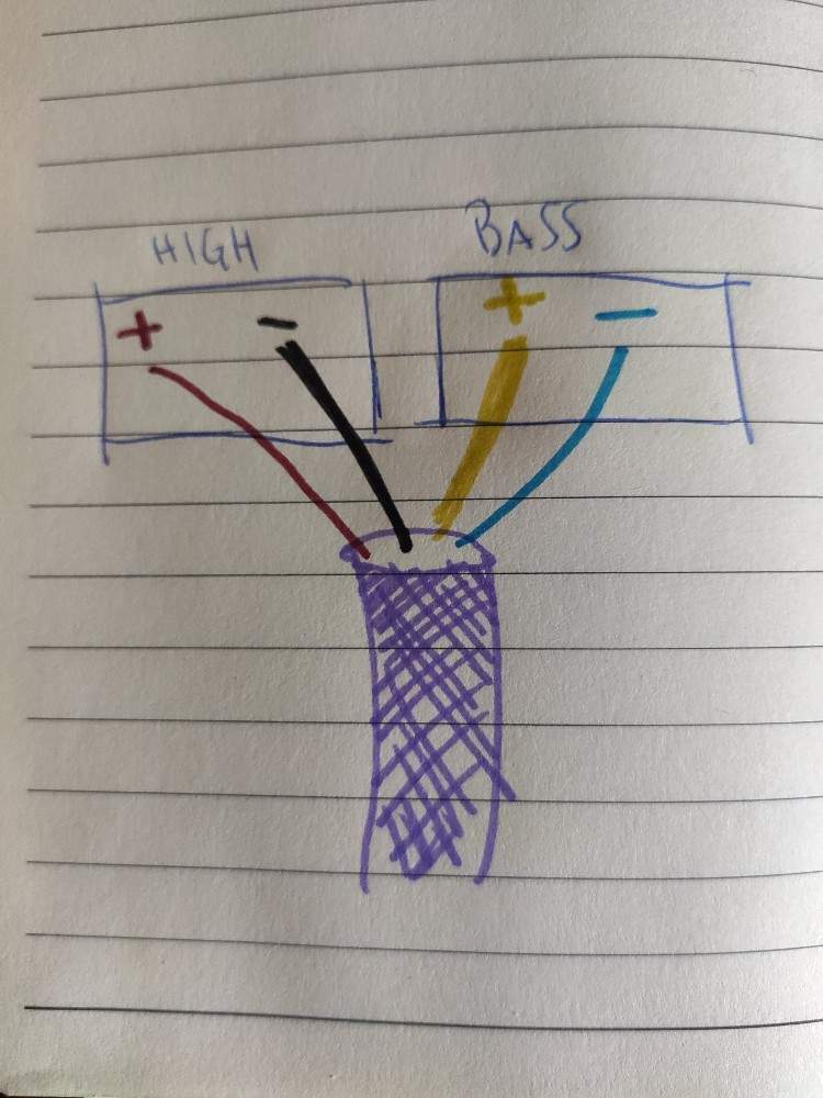

officialsm Inviato 29 Gennaio 2022 Autore Condividi Inviato 29 Gennaio 2022 @leosam in teoria i fili bianco e nero hanno i trefoli più spessi. Immaginavo andassero suo bassi. Blu e rosso con trefoli più fini sugli alti. Metto uno schema fatto al volo (ho usato il giallo al posto del bianco). Da capire cosa fare con i trefoli in argento. Nel tuo schema metti insieme i fili con i trefoli diversi. Link al commento https://melius.club/topic/6552-quale-cavo-di-potenza-neotech/#findComment-351702 Condividi su altri siti Altre opzioni di condivisione...
leosam Inviato 29 Gennaio 2022 Condividi Inviato 29 Gennaio 2022 @officialsm OK.Se devi fare 4 cavi solo sul lato diffusori devi unire il nucleo nero alla calza del blu e il nucleo rosso alla calza del bianco e li metti sui positivi.Poi il nucleo del blu alla calza del nero e il nucleo del bianco alla calza del rosso e li colleghi ai negativi. Link al commento https://melius.club/topic/6552-quale-cavo-di-potenza-neotech/#findComment-351704 Condividi su altri siti Altre opzioni di condivisione...
officialsm Inviato 29 Gennaio 2022 Autore Condividi Inviato 29 Gennaio 2022 @leosam stessa cosa lato amplificatore e poi unisco ancora i due cavi ottenuti. Ieri ho scritto a Neotech chiedendo lumi in quanto anche io avevo letto il metodo descritto da HiFiCollective ma è errato. Vediamo cosa rispondono. La spiegazione perché hai intrecciato gli schermi (l'ho letta pure da qualche altra parte) Link al commento https://melius.club/topic/6552-quale-cavo-di-potenza-neotech/#findComment-351711 Condividi su altri siti Altre opzioni di condivisione...
leosam Inviato 29 Gennaio 2022 Condividi Inviato 29 Gennaio 2022 @officialsm Quello che ho fatto per me è lo schema che mi ha dato i migliori risultati in verità l'ho visto sul forum di diyaudio dove parlano dei cavi Neotech in generale e tutti lo consigliano così.Avviamente ho provato vari schemi e anche quello di hificollettive ma ho preferito sempre quello che uso.Secondo me devi unire i cavi di sezione diversa e non quelli più grossi o piccoli insieme,però puoi sperimentare. Link al commento https://melius.club/topic/6552-quale-cavo-di-potenza-neotech/#findComment-351739 Condividi su altri siti Altre opzioni di condivisione...
