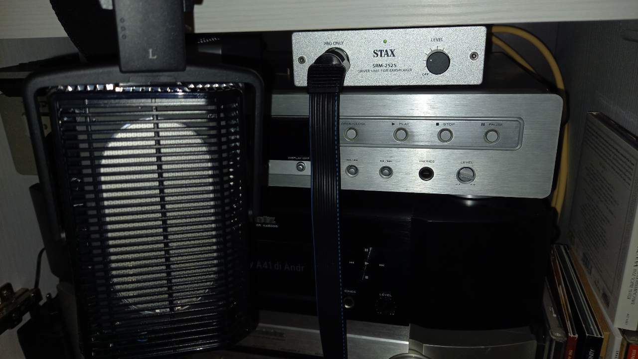

KnifeEdge Inviato 29 Gennaio 2022 Condividi Inviato 29 Gennaio 2022 Ho ritirato fuori dopo lungo tempo la Stax L300 e come al solito... caspita! Probabilmente è l'unico mio momento in cuffia in cui non sento bisogno di altro, in cui nonostante definiti limiti, mi dimentico di stare ascoltando musica riprodotta. Una cosa particolare delle L300 è il fatto che quasi tutte le misure di risposta in frequenza riportano un drastico taglio sul basso, già a partire da 70-80 Hz, segno di una (voluta dicono) mancanza di totale sigillo tra pad e corpo cuffia. Problema è, che ascoltando io non sento limitazioni particolari di estensione, e con tracce che conosco benissimo con oggetti certificati praticamente flat fino a 20 Hz. Allora mi sono messo a buttarci dentro segnali sinusoidali, e ad orecchio sento i 30 Hz pieni a livello del resto, 25 Hz un po' attenuati, 20 molto attenuati (ma quello mi succede sempre per cui magari sono io). Chissà 🤷♂️ 1 Link al commento https://melius.club/topic/6578-stax-l300/ Condividi su altri siti Altre opzioni di condivisione...
