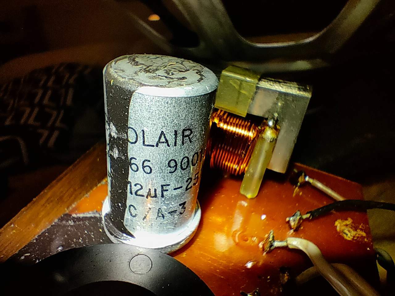

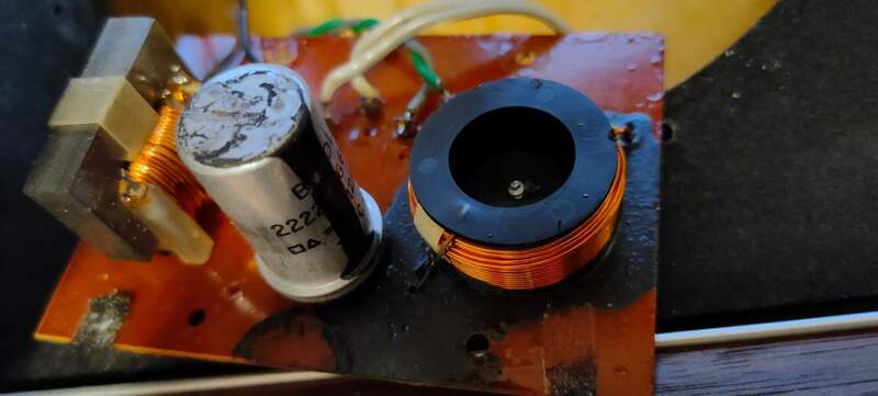

Ciao a tutti, ho un paio di Philips 22RH423.
Lo so che son vecchie, ma riescono a cantare ancora!
Sono tutte originali, guardando un po di post ho visto che i condensatori sono i primi a sentire il "tempo che passa".

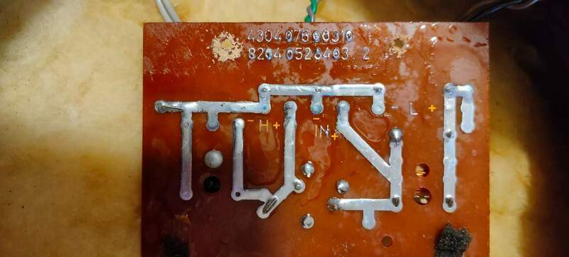

Ho fatto delle foto, a parte la resina nera cge c'è sullo stampato, con cosa potrei sostituirli?
https://melius.club/topic/6592-condensatore-su-crossover-su-diffusori-philips-22rh423-cosa-acquistare/
@goldrake744 Quello installato sembra un elettrolitico bipolarizzato da 12uF, sostituiscilo con un polipropilene 250V da 10uF con in parallelo un 2,2uF. Un qualsiasi componente moderno sarà più che adeguato alla classe del diffusore, spesa qualche euro.
