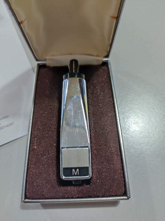

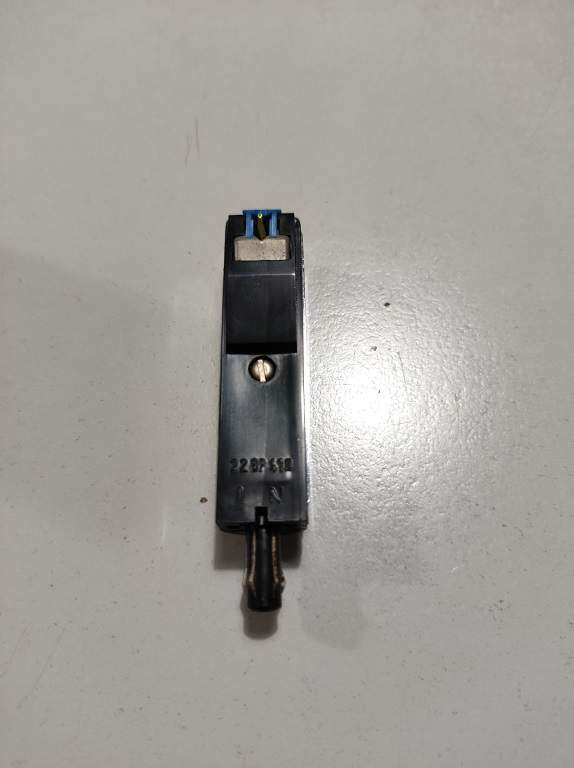

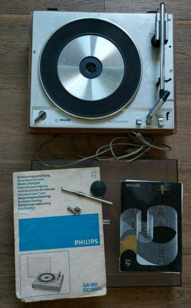

Visto così non è facile dirlo, a meno che si faccia vivo qualcuno che ha un Philips con lo stesso braccio e lo sa con sicurezza.
A ogni modo, se sotto la conchiglia ci sono i due fori con interasse 1/2 pollice (12,7 mm) direi di sì. La misura è sempre quella.

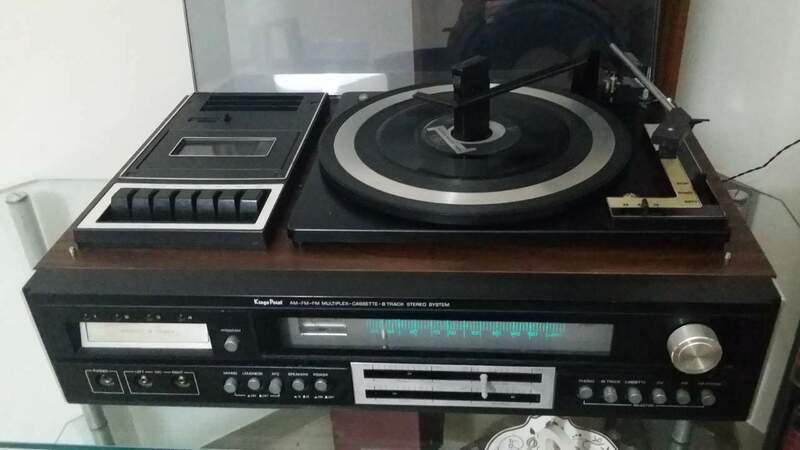

Ho due compatti con piatti BSR. Mi sono posto anche io il problema, e sui BSR è certamente fattibile ovviamente facendo qualche piccola modifica alla conchiglia. Il problema potrebbe però essere il campo magnetico del motore, se non schermato. E' un test che farò, non appena ne avrò tempo.
https://melius.club/topic/6604-conchiglia-giradischi-philips/#findComment-354998

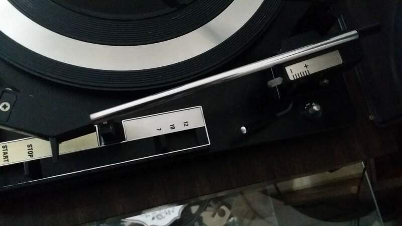

@paolosances uno su uno Stereorama (veramente basico infatti, non ha neppure la regolazione a molla del carico della punta). Uno su un compatto con lettore cassette, sintonizzatore, stereo 8 che in questo momento non ricordo come si chiama. Te lo dico tra poco. Il piatto è migliore, ha anche l'antiskating.
