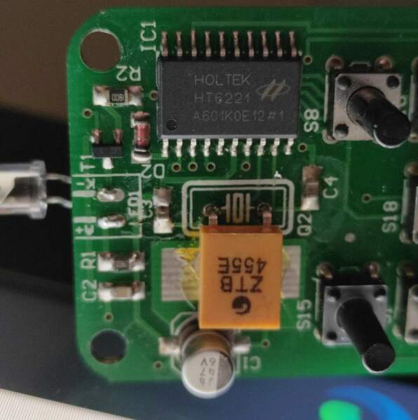

ciao a tutti ho un problema con il mio telecomando dell'ampli
Prima di metterci le mani controlla che davvero non emetta. Basta che metti il telefonino su "telecamera", lo inquadri da davanti e guardi.
Se funziona, è l'unità ricevente.
Se non funziona, devi capire se è il diodo facendo come ha detto@qzndq3 .
https://melius.club/topic/6615-riparare-telecomando/#findComment-365720
Attenzione, in passato sono diventato scemo perchè  il mio vecchio telefonino aveva un filtro che non lasciava passare i raggi infrarossi dei telecomandi. Quindi bene la prova, ma se non si vede accendere "la lucina", provare anche con un altro telefonino prima di passare ad analizzare l'unità ricevente.
