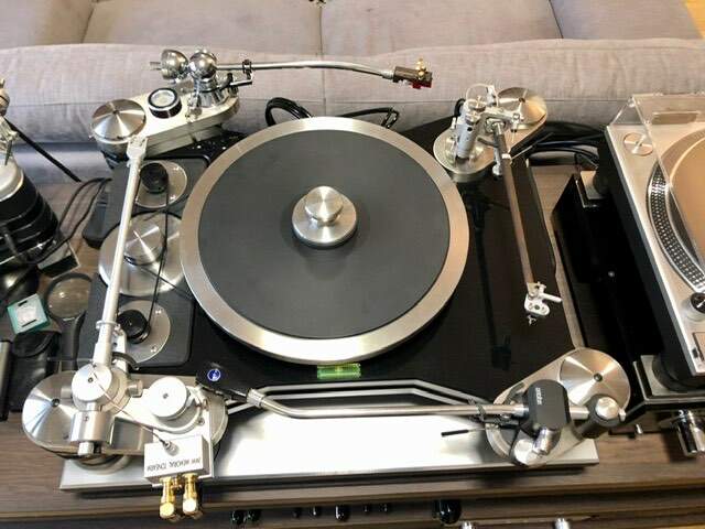

@SuonoDivino ah ok, te l’ho chiesto perché il mio HRX ha un plinto fatto di un sandwich acrilico-alluminio-acrilico, che non si può bucare, per cui per metterci un altro braccio ho dovuto fare un supporto metallico che si aggancia alla torretta, e questo limita la scelta dei bracci a quelli coi cavi che escono da dietro, non da sotto, ma forse il tuo si può bucare, anche se io non lo farei, comunque a prescindere penso che il Triplanar sia una buona combinazione.
In questa foto puoi vedere i supporti fatti per i vari bracci, siccome ci sono 4 torrette non ho resistito e ci ho messo 4 bracci 😉
Questo è il Triplanar, quello a destra:
