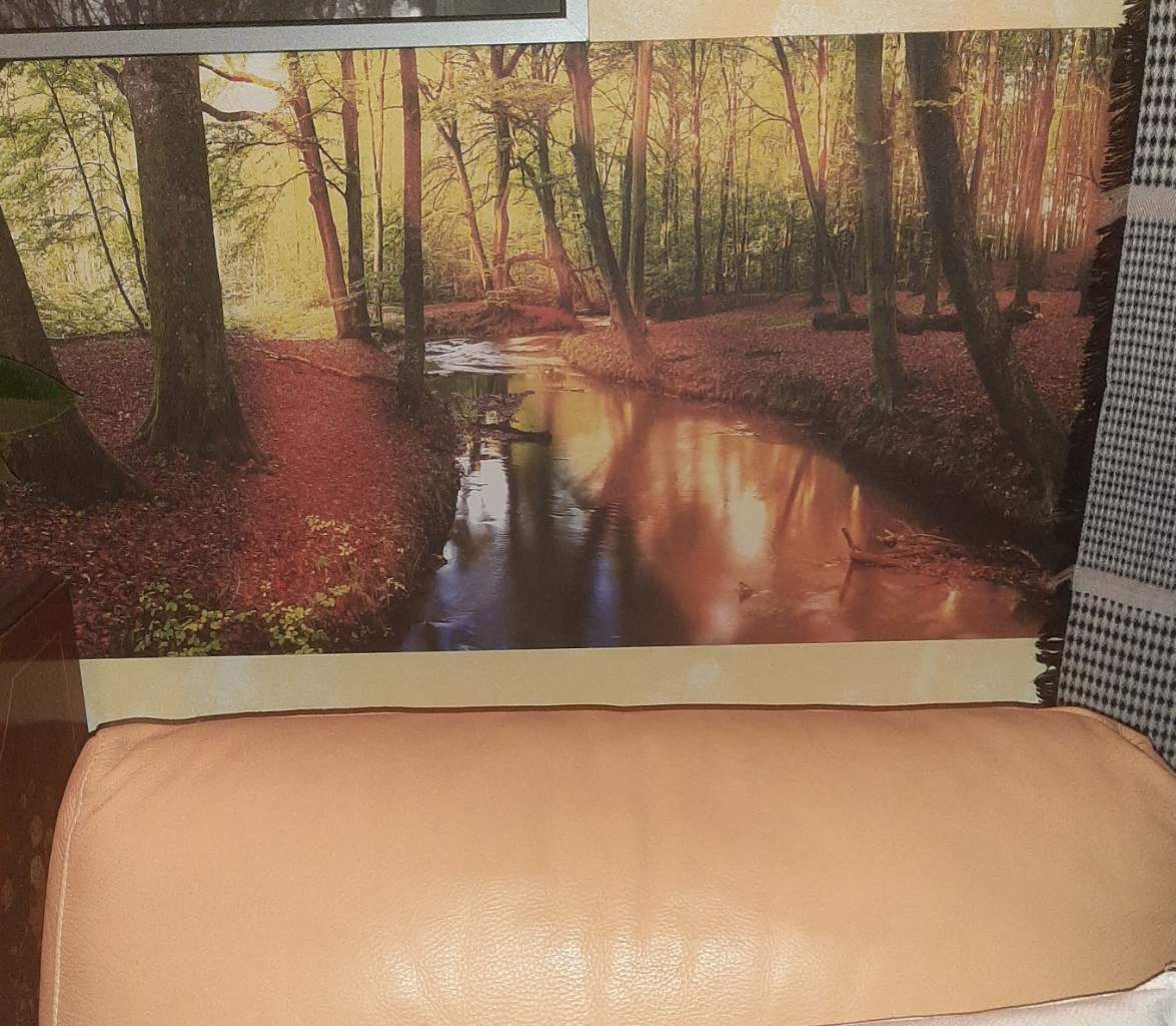

Alabama83 Inviato 6 Febbraio 2022 Condividi Inviato 6 Febbraio 2022 Ciao a tutti, volevo un consiglio da parte vostra. Purtroppo la mia stanza d’ascolto è disposta sul lato lungo, il punto di ascolto è posto a 2 mt dai diffusori e il divano è attaccato alla parete posteriore. C’è qualcosa che potrei mettere sulla parete alle mie spalle per smorzare un po’ le riflessioni? Ho visto i pannelli ma mi chiedo se esistano delle soluzioni più economiche perchè più o meno dovrei metterne 4 e verrei a spendere su e giù 300 euro… grazie! Link al commento https://melius.club/topic/6739-parete-alle-spalle-del-punto-di-ascolto/ Condividi su altri siti Altre opzioni di condivisione...

Ggr Inviato 6 Febbraio 2022 Condividi Inviato 6 Febbraio 2022 Prova intanto a mettere sul bordo della poltrona o della sedia, un bel cuscino spesso, che dovrebbe essere dietro la tua testa. Ti fai un'idea se la parete posteriore sia così nefasta. In caso lo fosse, io ho preso una normale stampa in tela con telaio di legno, e delietro ci ho messo la lana di roccia. Chiuso tutto e appesa al muro. Link al commento https://melius.club/topic/6739-parete-alle-spalle-del-punto-di-ascolto/#findComment-362005 Condividi su altri siti Altre opzioni di condivisione...
Alabama83 Inviato 6 Febbraio 2022 Autore Condividi Inviato 6 Febbraio 2022 @Ggr ho già messo due stampe tela con dietro del poliestere da 3 cm ma non ho notato alcun beneficio, penso che il materiale di cui é fatta la stampa non sia fonotrasparente e quindi il suono rimbalza @corrado ho già un tappeto, i diffusori sono a 40cm dalla parete di fondo, a sinistra é ha un metro da una tramezza mentre a destra é a un metro da un mobile…sento il basso con una coda lunga, poco definito Link al commento https://melius.club/topic/6739-parete-alle-spalle-del-punto-di-ascolto/#findComment-362088 Condividi su altri siti Altre opzioni di condivisione...
