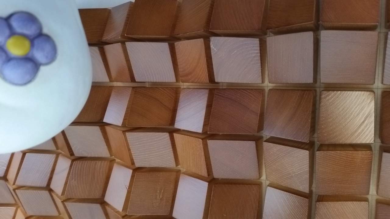

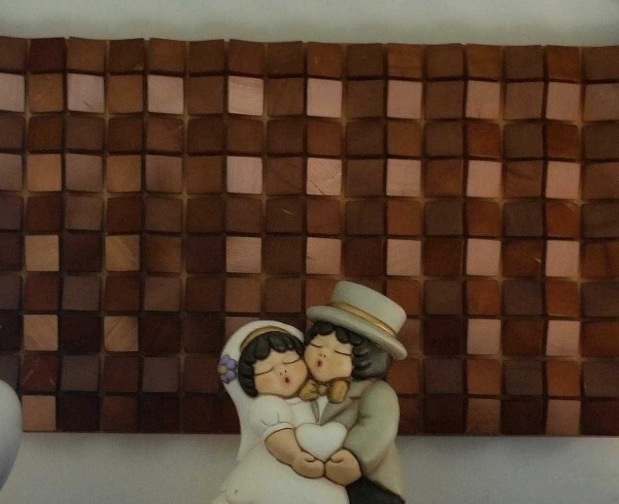

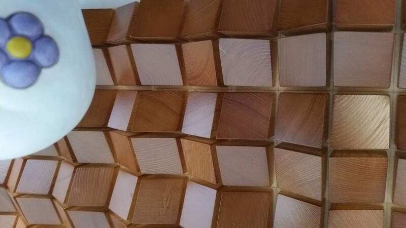

Dubleu Inviato 7 Febbraio 2022 Condividi Inviato 7 Febbraio 2022 https://www.extrasound.it/coppia-pannelli-acustici-in-legno-pyramid-49x49-cm-3056 Non sono da mettere posteriormente ma in mezzo ai diffusori anteriormente, in foto del sito non rendono. Li ho fatti verniciare dal falegname ed ho costruito un 90x50cm in cucina, prossimamente realizzerò un 100*100 in salotto; il rendimento è altissimo e la qualità generale una volta verniciato pure. Magari a qualcuno può interessare come complemento d'arredo. Poche realizzazioni sono così carine di quelle che ho visto. La trama del legno è visibile nei primi piani del sito ma è un pezzo da 50x50cm, in ambiente non è così evidente anche se premia molto. La foto non rende ma è di una costruzione unica. Link al commento https://melius.club/topic/6739-parete-alle-spalle-del-punto-di-ascolto/page/2/#findComment-362497 Condividi su altri siti Altre opzioni di condivisione...

davenrk Inviato 7 Febbraio 2022 Condividi Inviato 7 Febbraio 2022 @Dubleu non sono male ma non capisco perché sono fatti così in maniera regolare e ripetitiva, di solito hanno dei pattern più vari e diversi Link al commento https://melius.club/topic/6739-parete-alle-spalle-del-punto-di-ascolto/page/2/#findComment-362507 Condividi su altri siti Altre opzioni di condivisione...
Tronio Inviato 7 Febbraio 2022 Condividi Inviato 7 Febbraio 2022 5 minuti fa, davenrk ha scritto: di solito hanno dei pattern più vari e diversi Infatti da quel che mi risulta il pattern dei pannelli acustici non dovrebbe essere regolare né tantomeno casuale ma va calcolato in base alle frequenze che si vogliono gestire e alle dimensioni del pannello: in rete si trovano anche dei "calcolatori" per costruirselo da sé con un po' di manualità e tanta pazienza... Link al commento https://melius.club/topic/6739-parete-alle-spalle-del-punto-di-ascolto/page/2/#findComment-362517 Condividi su altri siti Altre opzioni di condivisione...
Dubleu Inviato 7 Febbraio 2022 Condividi Inviato 7 Febbraio 2022 Formano delle piramidi, spaziate. Hanno spessore basso e sono molto belle esteticamente, di norma i qudrotti sono bruttini costosi e di spessore sui 12cm, un pugno in volto. Il suono rinfrange, e viene direzionato in modo molto diverso comunque essendo a piramide. Ho provato diversi oggetti è ciò è che più mi aggrada sia dal punto di vista estetico che dal punto di vista sonoro. Mi domanderei allo stesso modo quanta influaenza possono avere 4cm quadrati spostati di 2-5cm in altezza rispetto ciò. Li uso in una stanza di 24 mq, vedere supporti da 8-12cm di profonfidtà quadri poco ci azzecca con arredamento in stile e di rovere/castagno. E' un idea. Andando nel legno le soluzioni sono molte, ma l'intgrazione dell'arredamento non è semplice. https://www.extrasound.it/coppia-pannelli-acustici-in-legno-pyramid-49x49-cm-3056 questo non è per tutti gusti e se per tutti gli ambienti https://www.amazon.it/Coppia-Pannelli-Acustici-48x48-legno/dp/B01MZCVO8W cose così sono dal gusto dubbio https://www.google.com/search?q=pannelli+acustici+legno&rlz=1C1CHBF_itIT971IT971&sxsrf=APq-WBtxcs-q4AHY6LwCqQ0I2MLuer0Pbg:1644231476421&tbm=isch&source=iu&ictx=1&vet=1&fir=DbYZ2Hj8iY_kHM%2CsEcoNeTzeCoFqM%2C_%3BZlVXaGVuencvJM%2Cglrusl5F2GvrxM%2C_%3Bj3Go1NL1eSONcM%2CYhnRXXDJXDeeuM%2C_%3BVpVfCxsogyGQlM%2CXJN11XJ6hZ_foM%2C_%3B0ldWtLcQSnt4iM%2CU_ls5Oia8Fsm3M%2C_%3Bw-iS6loNiDaCOM%2CuBmCwvQbrydg5M%2C_%3BBjNfRF9mWI1fnM%2C8t6GoSKWicjeIM%2C_%3B1bgwKABzohFG8M%2Cglrusl5F2GvrxM%2C_%3B9_51PEVLi4JNCM%2CoIPJwmBwjT-FDM%2C_%3BQym3Av25nq6WPM%2CYhnRXXDJXDeeuM%2C_%3Bt_wcLXUDlPpLKM%2CVjepTASU-t4AMM%2C_%3Banr76SzWim42KM%2Cruj4BXT-IKADsM%2C_&usg=AI4_-kT-T8AGc5BYoQaMY3Y62guO9OSVTw&sa=X&ved=2ahUKEwjS99HIt-31AhXg_rsIHd7qBzAQ9QF6BAgDEAE#imgrc=DbYZ2Hj8iY_kHM Ho cercato molto e visto di persona pure. E' un compromesso, ma esteticamente potrebbe dare una marcia in più. Se il salone è molto grande, pannelli da 8-14cm di spessore non sono un problema ma l'impatto visivo a volte risulta invadente. https://www.google.com/search?q=pannelli+acustici+legno&rlz=1C1CHBF_itIT971IT971&sxsrf=APq-WBtxcs-q4AHY6LwCqQ0I2MLuer0Pbg:1644231476421&source=lnms&tbm=isch&sa=X&ved=2ahUKEwjS99HIt-31AhXg_rsIHd7qBzAQ_AUoAnoECAEQBA&biw=1280&bih=577&dpr=1.5 Ho fatto una scelta, non saltano all'occhio alla prima ricerca nel web. E' stato un progetto apprezzatto pure da amici. Rispetto altri siti, è una manna dal cielo. di sicuro in un ambiente moderno vale altro. ma abito in montagna in una casa arredata solo di legno massiccio, maniglie in ferro battuto ed è stata una guerra integrare ciò. Se interessa, è una soluzione oltre alle altre già esistenti. L'unica che mi è piaciuta in 10 anni di ricerche.😁 Link al commento https://melius.club/topic/6739-parete-alle-spalle-del-punto-di-ascolto/page/2/#findComment-362520 Condividi su altri siti Altre opzioni di condivisione...
