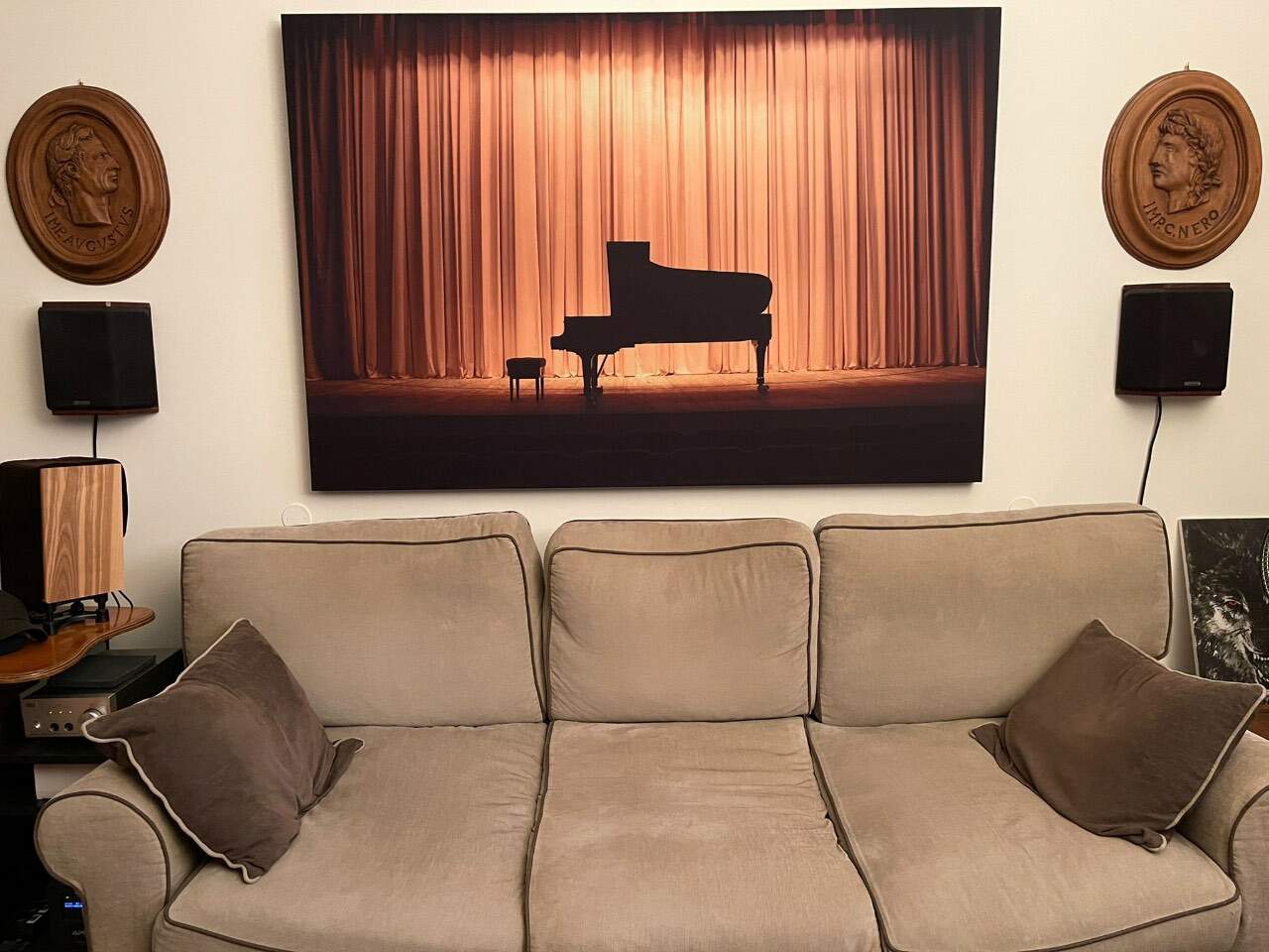

PippoAngel Inviato 7 Febbraio 2022 Condividi Inviato 7 Febbraio 2022 @Alabama83 sono nella tua situazione: divano appoggiato alla parete posteriore ed impianto sulla parete lunga … segui il consiglio di @Variable scrivi alla Oudimmo: gli mandi le misure della stanza allegando un paio di foto dell’ambiente (servono per capire pavimento, mobili e così via). Ti mandano una proposta, a me hanno consigliato uno dei loro pannelli e devo dire che aiuta molto… la scena ne ha guadagnato in modo evidente. Per le note basse lunghe ed impastate c’è solo una strada: DRC con misurazione in ambiante (io l’ho fatto con Majandi). Link al commento https://melius.club/topic/6739-parete-alle-spalle-del-punto-di-ascolto/page/3/#findComment-362529 Condividi su altri siti Altre opzioni di condivisione...

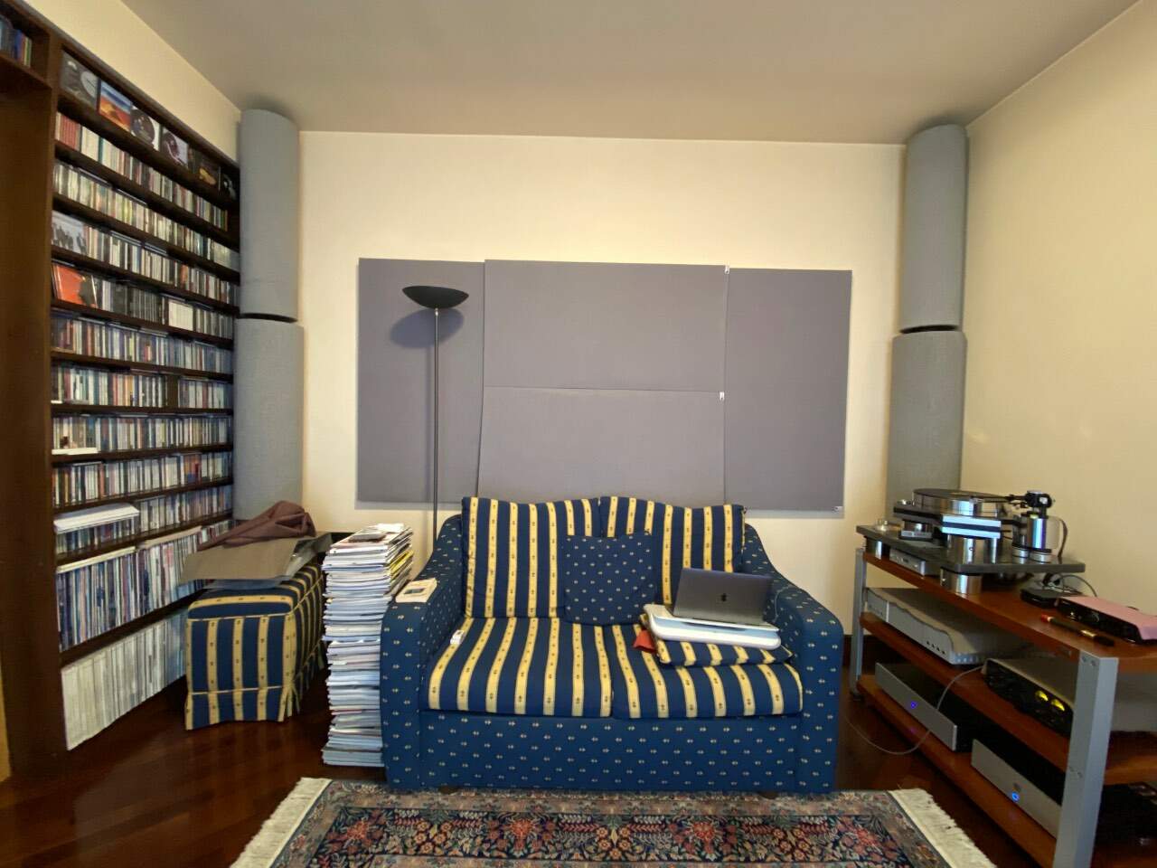

Questo è un messaggio popolare. mikefr Inviato 7 Febbraio 2022 Questo è un messaggio popolare. Condividi Inviato 7 Febbraio 2022 @Alabama83 Sono nella stessa tua situazione,consigliatomi da un costruttore di diffusori (MusicalStone)che purtroppo non costruisce più,ho preso su Amazon quattro pannelli da 10cm di spessore,con lana di roccia. Se non ricordo male,vengono 65€ l’uno.Vedi foto. 3 Link al commento https://melius.club/topic/6739-parete-alle-spalle-del-punto-di-ascolto/page/3/#findComment-362726 Condividi su altri siti Altre opzioni di condivisione...
