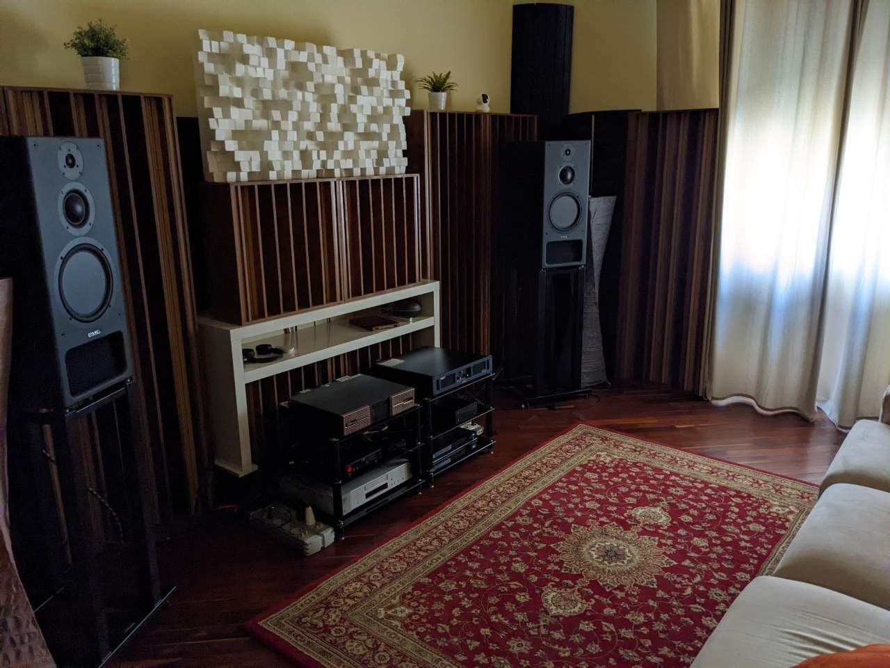

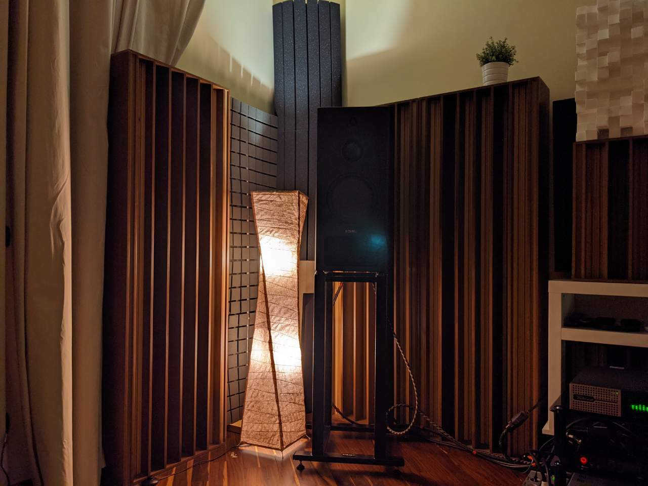

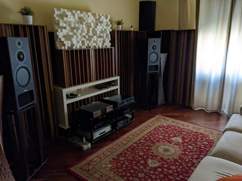

davenrk Inviato 9 Febbraio 2022 Condividi Inviato 9 Febbraio 2022 @angeloklipsch hai messo i pannelli rossi in quella posizione perché non potevi metterli più di così negli angoli, per rispettare la simmetria, giusto? Oudimmo non ti ha proposto di aumentare il numero di dualem centrali per migliorare la diffusione? Link al commento https://melius.club/topic/6739-parete-alle-spalle-del-punto-di-ascolto/page/6/#findComment-364741 Condividi su altri siti Altre opzioni di condivisione...
angeloklipsch Inviato 9 Febbraio 2022 Condividi Inviato 9 Febbraio 2022 @davenrk In verità ho fatto ciò che mi ha detto Oudimmo, preciso preciso. Il suono è pressoché perfetto e volendo migliorare non saprei cosa....per me suona meravigliosamente. Magari devo abituarmi e scovare piccoli difetti ancora. Link al commento https://melius.club/topic/6739-parete-alle-spalle-del-punto-di-ascolto/page/6/#findComment-364743 Condividi su altri siti Altre opzioni di condivisione...
davenrk Inviato 9 Febbraio 2022 Condividi Inviato 9 Febbraio 2022 @angeloklipsch teoricamente potresti migliorare la diffusione, con tipo RPG diffractal, skyline, avresti anche lo spazio. Link al commento https://melius.club/topic/6739-parete-alle-spalle-del-punto-di-ascolto/page/6/#findComment-364752 Condividi su altri siti Altre opzioni di condivisione...
Promo Inviato 9 Febbraio 2022 Condividi Inviato 9 Febbraio 2022 @angeloklipsch esatto! Adesso devi ascoltare musica e vedrai che con il tempo salteranno fuori piccole cose da affinare. Link al commento https://melius.club/topic/6739-parete-alle-spalle-del-punto-di-ascolto/page/6/#findComment-364809 Condividi su altri siti Altre opzioni di condivisione...
il Carletto Inviato 9 Febbraio 2022 Condividi Inviato 9 Febbraio 2022 @davenrk Gli RPG Diffractal sono eccezionali, da quando li ho adottati sulla parete frontale e sulle prime riflessioni laterali (ne ho 6 custom 180x60 e 4 60x60) il suono e le misure sono migliorati in maniera incredibile, ma purtroppo siamo su cifre piuttosto alte. Inutile dire che, pur essendo profondi 23 cm, sulla gamma bassa non hanno effetto. Sulla parete posteriore, anche io ho una situazione simile a quella di @Alabama83 , ho optato per il massimo assorbimento possibile, per evitare le riflessioni dannose proveniente da dietro. Al momento uso due Akupan e due Kombat 20, posizionati dietro il punto d'ascolto, ma credo di incrementare nel prossimo futuro. Il mio sogno sarebbe una parete di RPG Abbfuser, che ho potuto sperimentare nell'incredibile sala di un amico, ma anche il quel caso la spesa è davvero molto alta. Al momento ogni parete e angolo della mia sala sono trattati, ma per raggiungere un risultato davvero ottimale in gamma bassa in termini di linearità nel dominio della frequenza e del tempo, sono ricorso al DRC. Non tornerei mai indietro. Link al commento https://melius.club/topic/6739-parete-alle-spalle-del-punto-di-ascolto/page/6/#findComment-364824 Condividi su altri siti Altre opzioni di condivisione...
