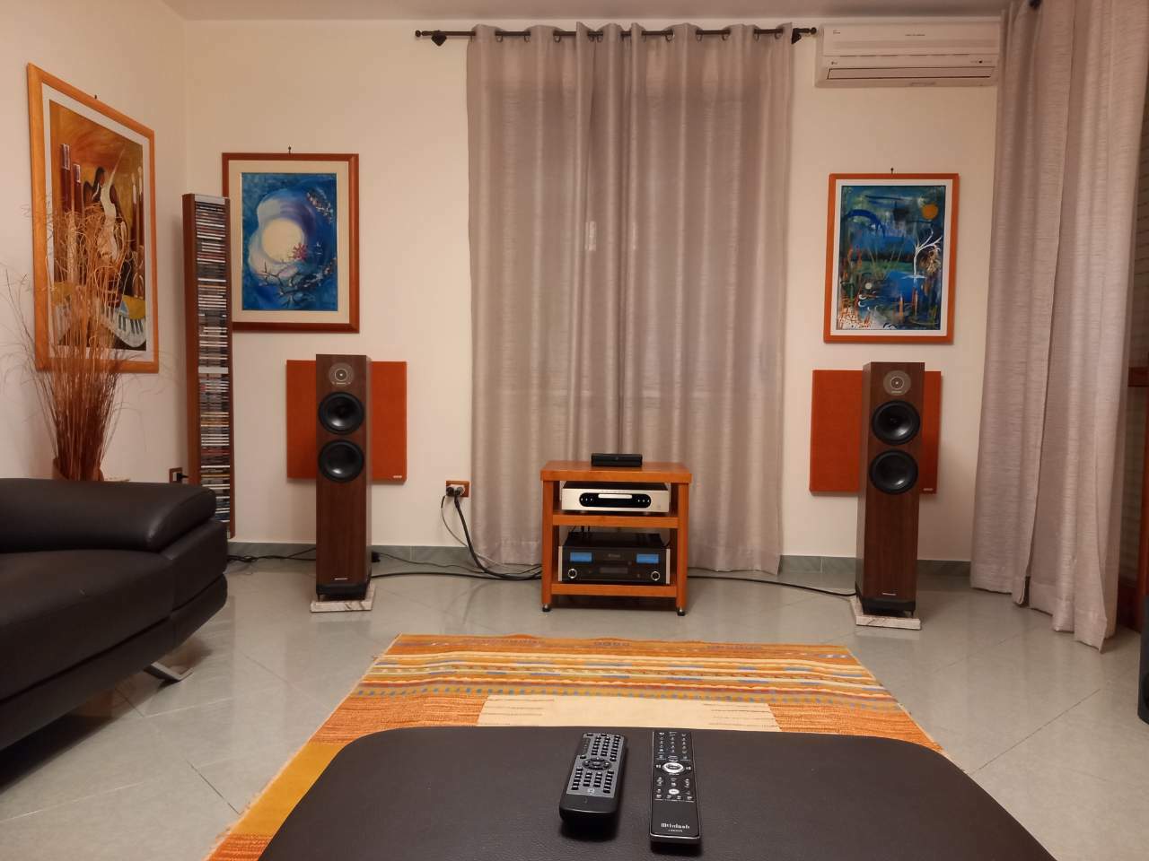

angeloklipsch Inviato 9 Febbraio 2022 Condividi Inviato 9 Febbraio 2022 @davenrk Intanto mi godo l'impianto così, poi prox mesi nessuno mi vieta di sentire Oudimmo che già mi ha consigliato cosa potrei installare e dove. Però al momento sono molto soddisfatto, tenendo conto che ho un RT 60 a 1000Hz di 4,4. Asciugare ancora non mi piacerebbe penso. Forse potrei migliorare in profondità. Mi hanno consigliato i Dualem al soffitto per esempio Link al commento https://melius.club/topic/6739-parete-alle-spalle-del-punto-di-ascolto/page/7/#findComment-364883 Condividi su altri siti Altre opzioni di condivisione...
