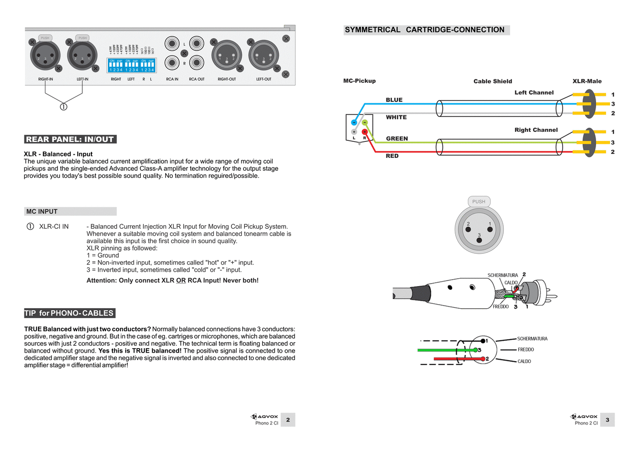

Vorrei evitare di usare gli adattatori ed utilizzare direttamente il cavo dalle prese all'Aqvox, sfrutando così il pilotaggio in corrente ed evitare i vari settaggi per la testina (Dynavector 10x5)
Ho acquistato su audioteka una coppia di cavi Mogami 2534 terminati RCA-XLR (https://www.audioteka.it/prodotti/mogami-2534-terminato-rca-xlr.html) ma una volta installati c'è solo un fortissimo fruscio anche a volume 0, ritornato al cavo mogami RCA-RCA con gli adattatori invece non c'è nessun disturbo.
Ho sbagliato ad ordinare cavo? C'è qualche specifica particolare che deve rispettare il cavo?

Ho scritto ad audioteka facendo presente il problema. Mi hanno detto di tagliare il ponticello tra il pin 1 e 3.
Tagliato e risolto.
mi dicevano però che il 2534 non è adatto all’utilizzo phono ma mi pare che molti qui sul forum lo utilizzino

@damn2k Aqvox per il suo phono consiglia cavi a bassa induttanza. In futuro se puoi cerca nell'usato la versione mkII, perché gli upgrade furono importanti (meno componenti che attraversano il segnale, alimentazione low noise etc.)
