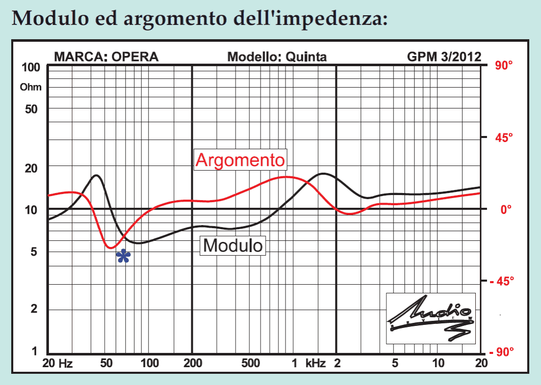

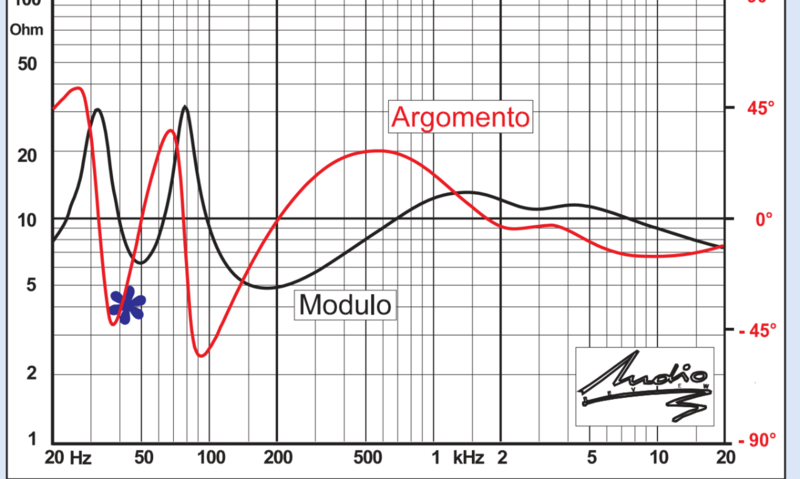

Considerando che anche io ascolto intorno agli 80 db, un'impedenza del genere (diffusori dynaudio) potrebbe essere gestibile dal mio umile rega elex r? (72.5W 8Ω,90W 6Ω ,113W 4Ω)?
E, ultima domanda, perchè l'asterisco sta a circa 40hz e non a 90?
Grazie
Membro_0027
Perché a 90hz, anche se la fase è a -50gradi, l'impedenza è superiore a 10ohm; quindi nel complesso non una situazione troppo difficile. L'asterisco viene messo in corrispondenza della frequenza alla quale la combinazione di modulo ed argomento dell'impedenza, rende il carico più gravoso per l'amplificatore. Insomma il punto più difficile per così dire.
A 90 Hz la fase tocca il massimo valore negativo, ma il modulo vale circa 13 Ohm. Così a prima vista un altro punto "difficile" potrebbe trovarsi a 130 Hz circa, dove il modulo vale 5,5 Ohm e la fase è ancora fortemente negativa.

Il 07/02/2022 at 15:12, luke_64 ha scritto:
@Mauri.9 Per semplificare: i sistemi di altoparlanti non hanno un'impedenza fissa, inoltre la fase, a seconda del progetto e degli altoparlanti utilizzati, ha anch'essa un'andamento altalenante tra valori positivi e negativi
