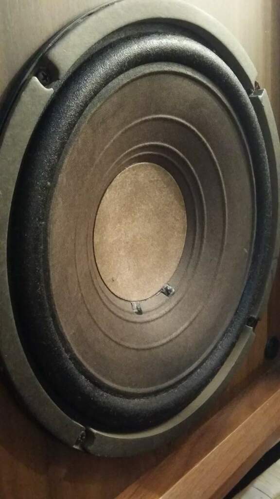

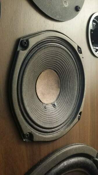

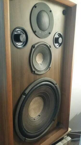

MixToshiba Inviato 8 Febbraio 2022 Condividi Inviato 8 Febbraio 2022 Il mio primo (e finora unico) impianto è vintage, Toshiba del 77, con diffusori a 3 vie Toshiba Concave SS-37, del 74 o 75. Gli altoparlanti (perlomeno woofer da 25cm e midrange da 12.5cm) sono in polpa di cellulosa. La sospensione del woofer mi sembra in tela gommata, quella del midrange mi pare carta gommata. La domanda è: come si manutengono questo dipo di altoparlanti? Ci sono prodotti da usare per rinsaldare le fibre dei coni (rispetto alle foto da brochure appaiono chiari ovviamente per effetto degli UV e... del tempo) e manutenere le sospensioni? Link al commento https://melius.club/topic/6791-manutenzione-diffusori-di-carta/ Condividi su altri siti Altre opzioni di condivisione...
oscilloscopio Inviato 8 Febbraio 2022 Condividi Inviato 8 Febbraio 2022 @MixToshiba per le sospensioni usa olio siliconico o grasso di vaselina, i coni in carta non li toccherei, se proprio stessero cedendo (ma mi pare strano) colla vinilica molto diluita applicata a pennello (ma veramente solo in casi limite) Link al commento https://melius.club/topic/6791-manutenzione-diffusori-di-carta/#findComment-364486 Condividi su altri siti Altre opzioni di condivisione...
MixToshiba Inviato 8 Febbraio 2022 Autore Condividi Inviato 8 Febbraio 2022 @oscilloscopio no no, i coni sono in realtà in ottime condizioni e non vedo cedimenti salvo il normale cambio cromatico. Mi chiedevo solo se andasse fatta manutenzione preventiva. Il bordo del woofer appare morbido e ben cedevole, quello del midrange invece è semirigido. Ma probabilmente sono caratteristiche costruttive intrinseche. Link al commento https://melius.club/topic/6791-manutenzione-diffusori-di-carta/#findComment-364489 Condividi su altri siti Altre opzioni di condivisione...
oscilloscopio Inviato 8 Febbraio 2022 Condividi Inviato 8 Febbraio 2022 @MixToshiba sulle sospensioni in gomma un po' di lubrificante ogni tanto non fa male, il resto lascia così. 😉 1 Link al commento https://melius.club/topic/6791-manutenzione-diffusori-di-carta/#findComment-364491 Condividi su altri siti Altre opzioni di condivisione...
argonath07 Inviato 8 Febbraio 2022 Condividi Inviato 8 Febbraio 2022 @MixToshiba Comunque sono tenute benissimo! E son pure belle 1 Link al commento https://melius.club/topic/6791-manutenzione-diffusori-di-carta/#findComment-364492 Condividi su altri siti Altre opzioni di condivisione...
MixToshiba Inviato 8 Febbraio 2022 Autore Condividi Inviato 8 Febbraio 2022 @argonath07 si sono davvero in condizioni eccellenti data l'età. E si, le trovo bellissime. Ne sono innamorato e proprio per questo vorrei preservarle il più possibile! 1 Link al commento https://melius.club/topic/6791-manutenzione-diffusori-di-carta/#findComment-364497 Condividi su altri siti Altre opzioni di condivisione...

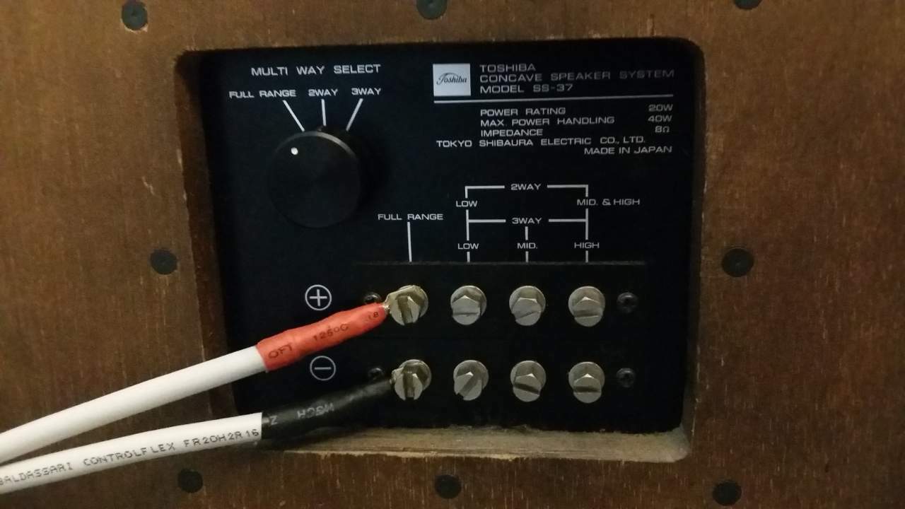

argonath07 Inviato 8 Febbraio 2022 Condividi Inviato 8 Febbraio 2022 @MixToshiba Ho cercato info in rete... Ho visto che dietro ha delle connessioni strane... Cosa sono? 1 Link al commento https://melius.club/topic/6791-manutenzione-diffusori-di-carta/#findComment-364505 Condividi su altri siti Altre opzioni di condivisione...

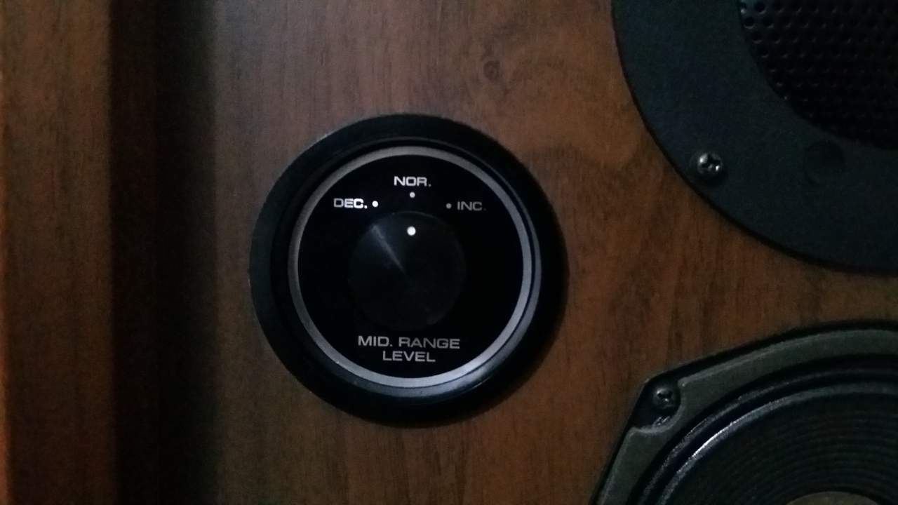

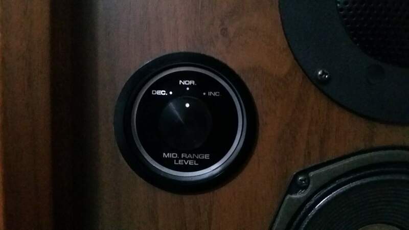

MixToshiba Inviato 8 Febbraio 2022 Autore Condividi Inviato 8 Febbraio 2022 @argonath07 Ha la possibilità di essere alimentato mediante amplificazione separata su bassi, medi alti. Io li uso con unico segnale, ma possono essere bi e triamplificate, peraltro passando dall'uno all'altro modo con una semplice rotazione del selettore. Inoltre hanno la possibilità di essere calibrate in funzione della stanza di ascolto agendo su potenziometri dedicati per midrange e tweeter. 1 Link al commento https://melius.club/topic/6791-manutenzione-diffusori-di-carta/#findComment-364509 Condividi su altri siti Altre opzioni di condivisione...

MixToshiba Inviato 8 Febbraio 2022 Autore Condividi Inviato 8 Febbraio 2022 @argonath07 ecco: questo invece il potenziometro dei toni: 1 Link al commento https://melius.club/topic/6791-manutenzione-diffusori-di-carta/#findComment-364514 Condividi su altri siti Altre opzioni di condivisione...
argonath07 Inviato 8 Febbraio 2022 Condividi Inviato 8 Febbraio 2022 @MixToshiba Molto interessanti! Quella finitura noce del legno è superba! 1 Link al commento https://melius.club/topic/6791-manutenzione-diffusori-di-carta/#findComment-364519 Condividi su altri siti Altre opzioni di condivisione...
MixToshiba Inviato 8 Febbraio 2022 Autore Condividi Inviato 8 Febbraio 2022 @argonath07 grazie molte per il tuo interesse. Quando 2 anni e 3 mesi fa misi assieme questo impianto ero inizialmente orientato su Celestion Ditton 15XR, poi intesi costruire un impianto "monomarca", scoprendo che Toshiba non è attualmente rinomata. Ma vedendo i cataloghi dell'epoca su audioheritage.jp mi sono convinto che un costruttore che proponeva altoparlanti di quel livello estetico non doveva essere da scartare a priori. Eppure se cerchi su rete non trovi praticamente nulla su questi diffusori! Se noti il woofer è anche esteticamente pregevole oltre ad avere delle nervature di irrigidimento. E sono anche molto efficienti. Poi il legno sì, superbe. Infatti mia moglie le tiene senza cover perché "arredano"! 1 Link al commento https://melius.club/topic/6791-manutenzione-diffusori-di-carta/#findComment-364522 Condividi su altri siti Altre opzioni di condivisione...
Moderatori paolosances Inviato 8 Febbraio 2022 Moderatori Condividi Inviato 8 Febbraio 2022 Dai pure due o tre mani di olio paglierino, il legno risplendera'. 1 Link al commento https://melius.club/topic/6791-manutenzione-diffusori-di-carta/#findComment-364528 Condividi su altri siti Altre opzioni di condivisione...
