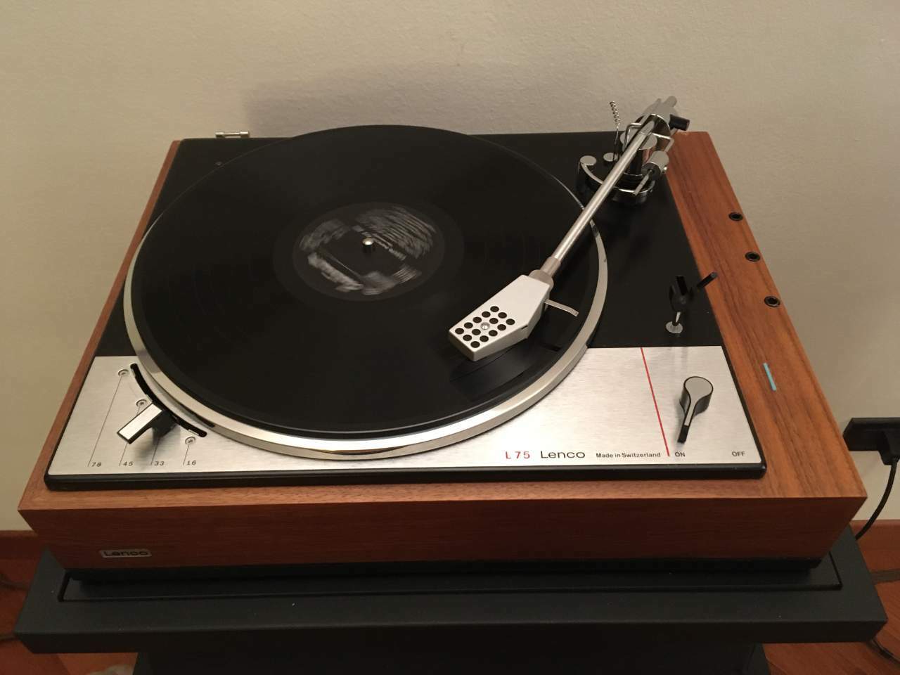

nuovo Lenco 75 arrivato in Italia
Il mio primo giradischi è arrivato!
Comprato in Germania da un venditore professionale con garanzia e disco strobo Lenco.
Le condizioni estetiche sono ottime, lubrificato e penso abbia i v block nuovi, la cappa è molto bella ma in futuro ne monterò una bianca nuova, più moderna.
Dopo una bella pulita interna ed esterna con trattamento del legno, ho provveduto grazie all'aiuto di martinlogan al settaggio del braccio.
Ora è provvisoriamente collegato al sinto Sony STR 6050 ma all'arrivo del pre phono Schiit Mani, sarà collegato a Audio Research Ls7, Mark levinson 29 e Rogers Studio 5.
Ha una testina Excell ES70S.
Cosa dire: a mio parere suona benissimo...
Non sono in grado di fare confronti con CD e musica liquida perchè non collegati al Sony, ma sono curioso di sentirlo nell'impianto definitivo.
Note negative: fa fatica a partire a 33 mentre è un fulmine a 16.
Ho pulito bene con alcol sia il sotto piatto che la puleggia, alla quale ho dato una passata con carta abrasiva fine, ma non è cambiato nulla.
Se lo fermo e lo faccio partire entro qualche minuti è perfetto, successivamente è immobile anche se togliendo il piatto si vede che parte subito a qualsiasi velocità.
Non è un grosso problema, parte a 16 e sposto a 33.
A mio parere è la molla che spinge poco sull'albero, ne ho ordinata una nuova del resto ha 50 anni, sempre in tensione... Vita stressante..!!!

si l'ho visto, però in tutta sincerità non capisco in cosa differisce la puleggia originale da Audiosilente.
Il sistema è molto semplice, potrebbe essere che la gomma negli anni si è seccata e non ha più grip, certo che una rotella 50 euro oppure quella olandese a 95 euro mi pare una follia...
Partirò con la sostituzione della molla e vediamo, il passaggio successivo, qualora non funzionasse, sarà la puleggia.

Per capire se è la molla ti basta, semplicemente, accorciarla di un 2 o 3 spire. Avevo lo stesso problema col 75 che ho preso e l'ho risolto così.
P.S: per curiosità : dove hai acquistato la molla?

Ci avevo pensato ad accorciare la molla ma poi 'ho trovata su Ebay in Portogallo.
Al di la di questo piccolo inconveniente, che non mi preoccupa, sono molto soddisfatto e non vedo l'ora di collegarlo all'impianto definitivo.
